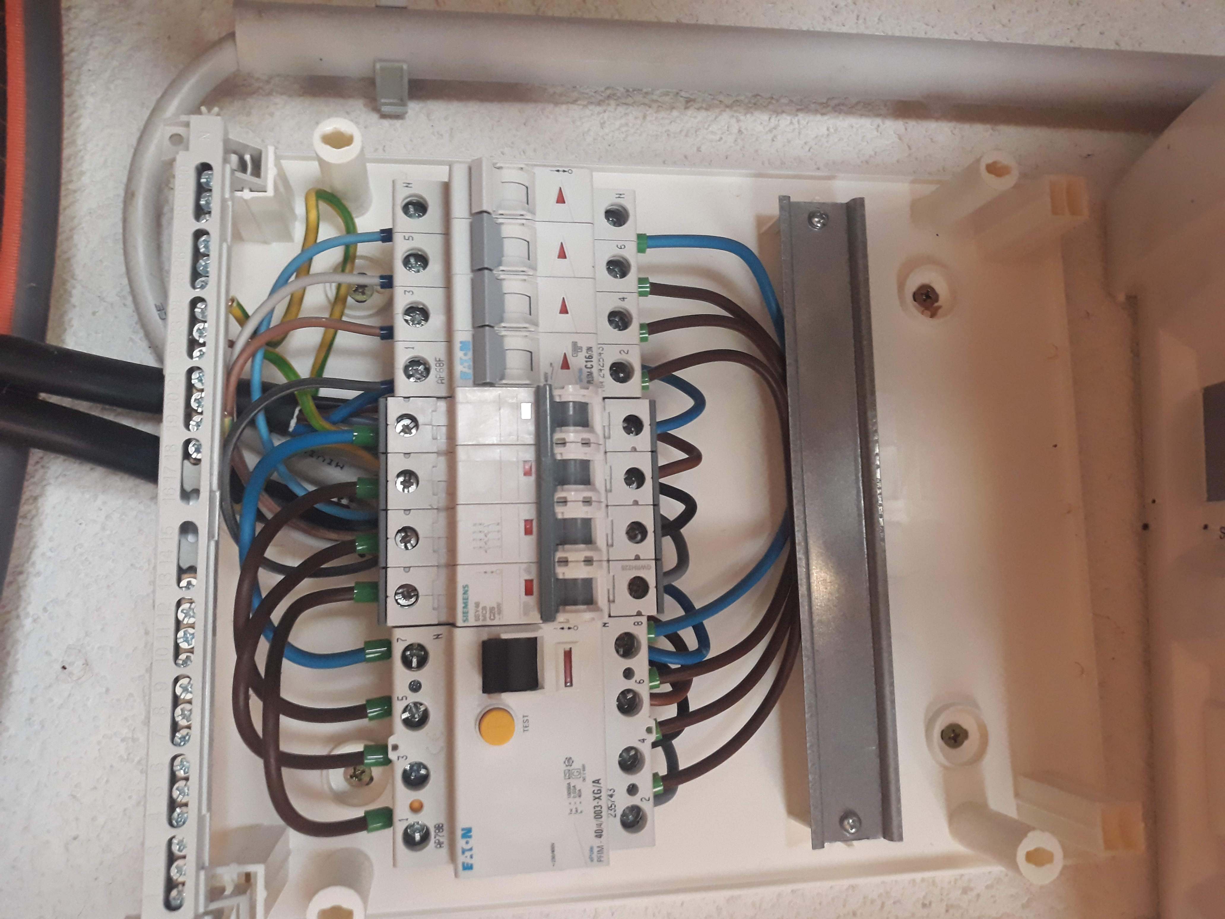

Bei mir schaut's so aus Leitung vom Keller in die Garage dazwischen hängt der Wechselrichter(Foto) dan geht's weiter in die Garage zur Ladestation.
Kann man hier den FI Typ A entfernen oder braucht den der Fronius Wechselrichter?
