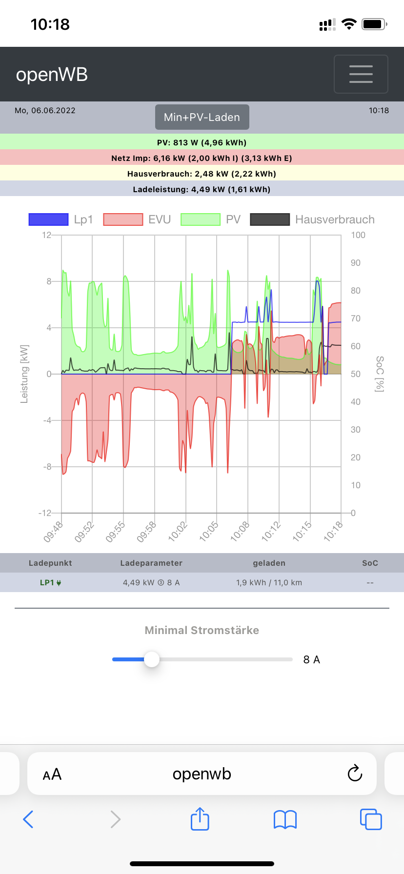

Ich habe meine neue OpenWB angebaut und irgendwie klappt das mit dem Laden nicht wirklich (twingo Elektro)
Beim min+Pv Laden springt die Leistung immer zwischen 520w und 4500w
Bei sofort bekomme ich die Ladeleistung gar nicht geregelt, Auto lädt garnicht.
Kann das irgendwie mit Einstellungen zusammen hängen?

Du musst mehr Infos angeben:

Hier noch ein paar Info:
openWB series2 custom
Addon Platine und automatische Umschaltung
Zoe / Kona & E-Niro 11kW Lader Kompatibilität: Ja
Anlage wurde selbst installiert
openWB Version: 1.9.265
Sunny Home 2.0
Zwei Wechselrichter SMA 1x Tripower 8.0 und einmal SB 2.0
Auto: Twingo Elektro

Re: Probleme mit Ladeleistung
wichtig beim Chameleon Lader:
Mindeststrom 8A (oder mehr)
darunter produziert der Lader fast Ausschließlich Blindleistung.
Zumindest beim dreiphasiger Ladung.

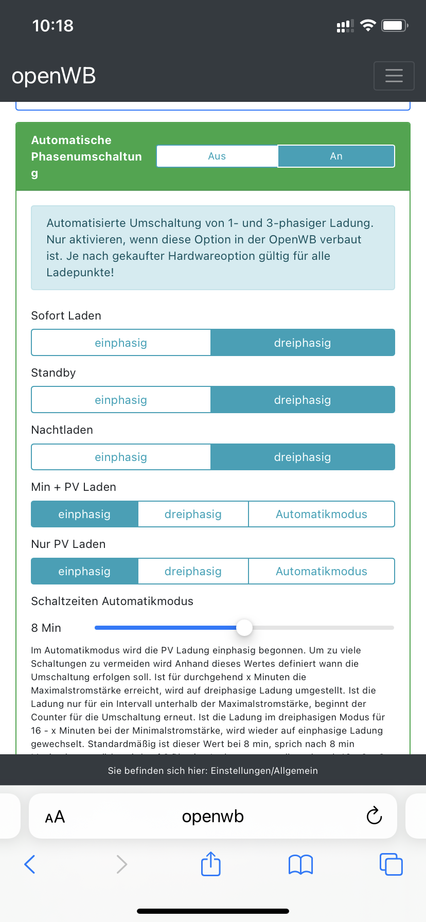

Ja das hat geholfen, zumindest das er überhaupt lädt.
Nun scheint das mit dem umschalten auf 1P aber nicht zu funktionieren, siehe Bilder;
du gibst oben an, dass deine Box mit Zoe-"Kompatibilität" bestellt wurde.
Dann ist die 1p3p-Umschaltung deaktiviert.
Deine Box kann dann nur dreiphasig laden.
Hintergrund:
in der Vergangenheit sind ein paar Chamäleon Lader durchgebrannt wenn innerhalb einer Sitzung von 1p auf 3p umgeschaltet wurde.
Renault ist leider überhaupt keine Hilfe. Deshalb gibt es seitens openWB keine offizielle Freigabe dafür.
Wobei ich aus eigener Erfahrung weiß, das die neueren Chamäleon Lader damit durchaus zurechtkommen. Aber natürlich gibt es auch von mir keine Garantie, dass nicht doch irgendwas passiert.
Hintergrund:
Danke für die Erklärung!
Wäre es eine Lösung L2 und L3 abzuklemmen um 1 Phasig zu laden?
Klar, da geht natürlichRusher2K hat geschrieben: Mo Jun 06, 2022 8:39 am Danke für die Erklärung!
Bitte eine E-Fachkraft machen lassen.
