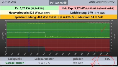

bei mir funktioniert soweit alles mit dem e-up in Verbindung mit weConnectID (3x Klopfaufholz
jedoch wird seit längerer Zeit der SOC als Wert selbst nicht mehr unten rechts in der App (Cloud) angezeigt.
Die Kurve im Graph wird dargestellt. Über die Intranet Schnittstelle läuft auch alles.
Seit irgendeinem Update ist das so.
Weiss jemand Abhilfe?

Bei mir werden in Cloud und Beta-Cloud die SOC von ID.3 und smart korrekt angezeigt.
Lösche mal den Browser Cache (F5 bzw. Strg-F5).
Falls das nicht hilft, teste mal einen anderen Browser.

Leider auch nach Cache Löschen und Test mit Chrome sowie Firefox immer noch "--" ...rleidner hat geschrieben: Di Jun 14, 2022 1:53 pm Bei mir werden in Cloud und Beta-Cloud die SOC von ID.3 und smart korrekt angezeigt.
Gleiches auch in der "devweb" Variante.
Sehr seltsam, evtl. ein Konfigurationsbug?
