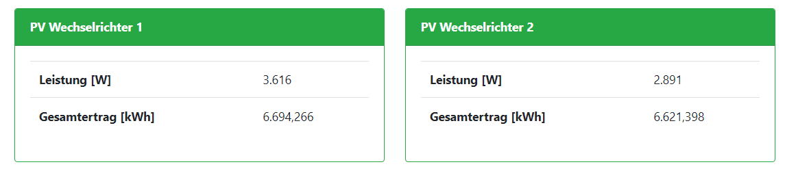

Ich habe vor gut 4 Wochen meine zweite PV Anlage in Betrieb genommen und in openWB eingebunden. Leider wird in der openWB unter "Status" der Geamtertrag falsch angezeigt. Soweit ich das sehen kann wurde da einfach der Wert von PV Modul 1 zum Zeitpunkt der Inbetriebnahme von PV Modul 2 übernommen und seitdem dann mit den Tageswerten weiter geführt. Gibt es eine Möglichkeit das nachträglich zu korrigieren?
System:
openWB Stand 1.9.265 Stable
PV Modul 1: SMA mit SMA SB 4.6 und SMA SB 3.0 (seit Juni 2021)
PV Modul 2: Sungrow SH10RT (seit 14.04.2022)
EVU: SMA mit SMA SHM 2.0
PV Ertrag.PNG (8.23 KiB) 77 mal betrachtet

Ich wollte das Thema nochmal hoch holen.
Kan mir evtl jemand einen Tip geben, wie ich das beheben kann?

Bitte den Debug Modus auf 2 stellen und einen kompletten Durchlauf der Regelung posten. Eventuell enthaltene Anmeldedaten bitte vorher unkenntlich machen.

Hi Lena. Danke für deine Rückmeldung.
Hier mal das was ich als kompleten Regeldurchlauf erkannt zu haben meine...

PR #2251 sollte dein Problem beheben. Bitte vor dem Update ein Backup erstellen.

Danke.
Habe mal die aktuelle Nightly eingespielt und dort ist der Wert jetzt auf Null gesetzt.
Ich gehe davon aus der fängt dann quasi erst ab jetzt an zu zählen, oder? Einen Grundwert einstellen bzw eine Möglichkeit die gesamte Erzeugung bisher aus dem WR auszulesen gibt es nicht, bzw. ist im Sungrow Modul ggfs. aktuell einfach nicht implementiert?
