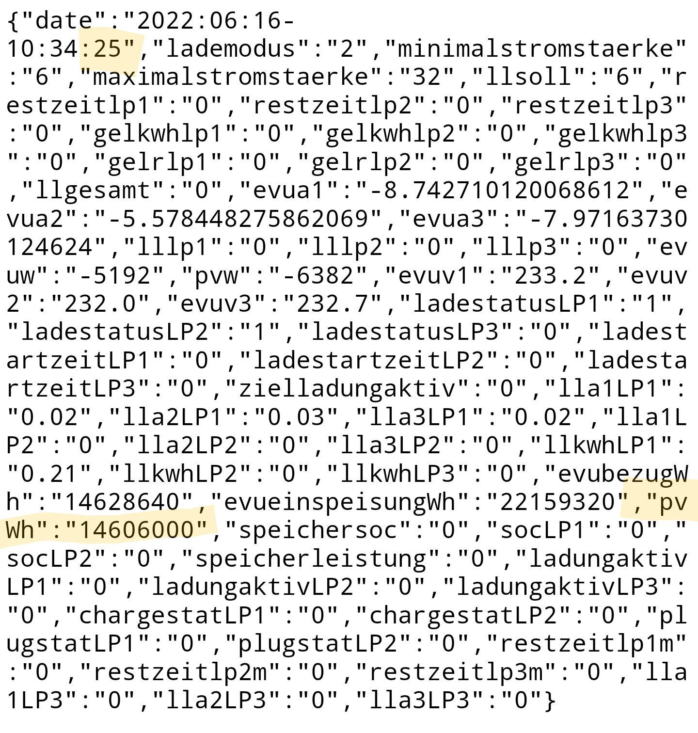

Ich habe vorgestern auf die aktuelle stabile Version 1.9.265 geupdatet. Seither bekomme ich regelmäßig falsche Werte der Api geliefert:
/web/api.php?get=all liefert alle paar Sekunden (es scheint immer derselbe Zeitraum von x3-x5 Sek zu sein (also 13-15, 23-25, 33-35)) bei
"pvWh" den falschen Wert "1336500", beim nächsten Aufruf der Api (außerhalb dieses Sekundenfensters) liefert er den korrekten Wert der PV-Anlage.

mittlerweile ist der Fehler pvWh":"13401000"... ändert sich demnach. Sind 36000 mehr als gestern.
Irgendwelche Ideen? die Api muss ja irgendwie den Wert vor der Ausgabe verändern.
Re: Fehler in der api.php??
Korrektur: der falsche Wert ist pvWh":"146624" (gestern pvWh":"109897"), der Wert, der nur die 3 von 10 Sek abgerufen wird ist der korrekte.

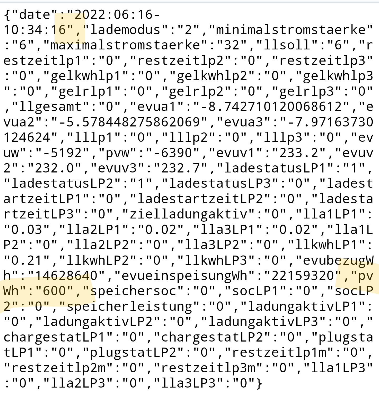

Das Problem auf Seiten der openWB-Api besteht aber noch, daher möchte ich dies nochmal aufwärmen und mit Bildern ergänzen:
PV Modul habe ich Kostal PIKO.
Habe mittlerweile auf Version 1.9.271 geupdatet. Problem besteht immer noch. Ich habe mein Problem hausseitig gelöst und prüfe, ob der Wert in einem bestimmten Bereich liegt, bevor ich die Daten übernehme.
