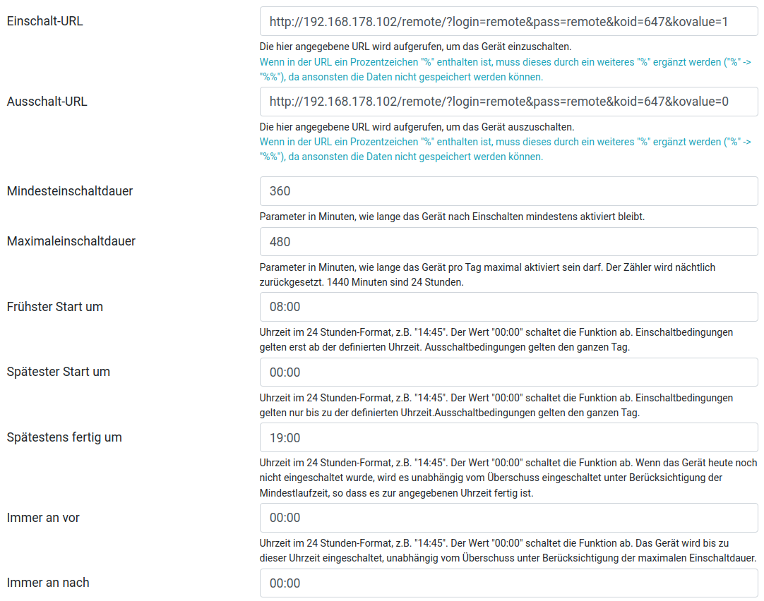

Hallo Entwickler,
ein Gerät im Smarthome 2.0 schaltet nicht korrekt ab, offensichtlich gibt es ein Problem mit den Datentypen. Mit meinem beschränkten Überblick über die Struktur der openWB-Scripts finde ich aber den Fehler selbst nicht. Wahrscheinlich fehlt irgendwo ein simples str().
Das hier ist der entsprechende Auszug aus smarthome.log:
2022-06-15 09:19:24-: (1) Poolpumpe Maximale Einschaltdauer erreicht schalte ab
2022-06-15 09:19:24-: (1) on / off Shttp 1 none Fehlermeldung: Can't convert 'int' object to str implicitly
Hier ein Screenshot der Konfiguration in der openWB. Die URL geht an Edomi, dort wird der entsprechende KNX-Aktor-Kanal auf 0 oder 1 gesetzt, was auch manuell (also im Browser) wunderbar funktioniert.
Die installierte Version ist 1.9.272.
Gibt es eigentlich irgendwo ein Beispiel, wie man am besten mit https://documen.tician.de/pudb/ in der openWB auf Fehlersuche geht? Dann könnte ich u.U. kontruktiver mithelfen.
Vielen Dank!

Der Fehler ist im folgend PR korrigiert.
https://github.com/snaptec/openWB/pull/2252
Es ist tatsächlich so, dass der Überschuss nicht als String übergeben wurde.

Hallo Oliver & Team,
vielen Dank für den schnellen Bugfix und die ausführliche Antwort! Ich habe mir den Beitrag gleich mal für später gespeichert.
Seit dem eingefügten str() an der richtigen Stelle funktioniert das Ein- und Ausschalten im Smarthome 2.0 perfekt.
