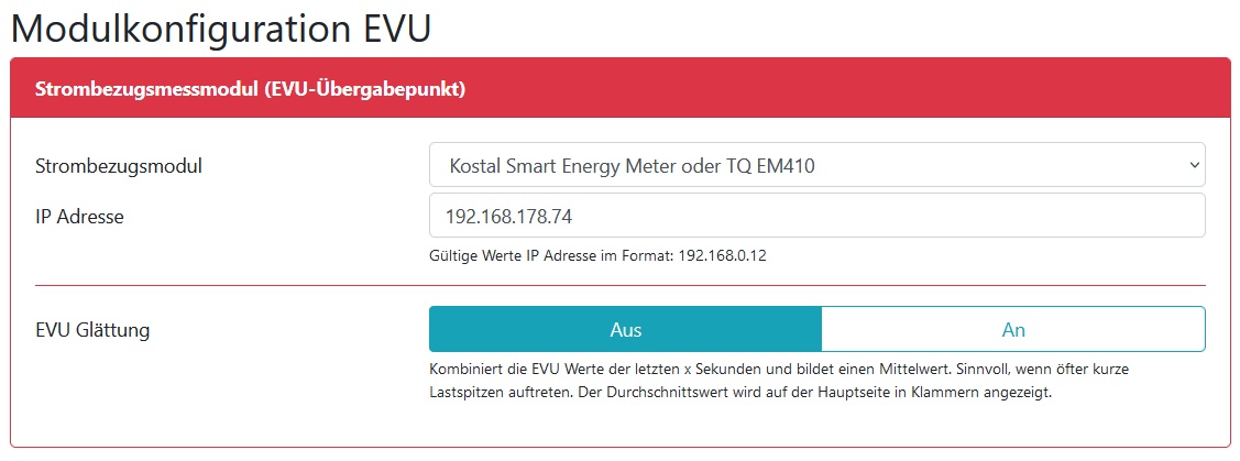

In der openWB ist als EVU-Modul Kostal Smart Energy Meter oder TQ EM410 ausgewählt und die IP eingetragen.
So läuft das einwandfrei.
Wenn das bei dir auch so konfiguriert ist und nicht richtig funktioniert, liegt das Problem wohl eher im Netzwerk.

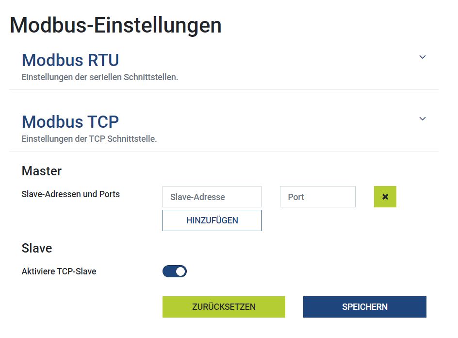

Re: scheinbar keine Kommunikation mit Kostal-Wechselrichter?!
Vielen Dank für Eure Antworten Amok83 und jss,
.. es wäre jetzt auch mein nächster Schritt gewesen mich mit dem KSEM zu beschäftigen und auf das KSEM zuzugreifen......was ich persönlich noch nie gemacht hatte....
Nach einigen Anfangsschwierigkeiten habe ich Netzwerkzugang auf das KSEM-Modul bekommen.
- der erste Rechner fand das Modul nicht
- und ohne LAN-Verbindung vom Router zum KSEM war auch nichts zu wollen (ich dachte dass da die Signale vom KSEM über RS485 zum Plenti und vom Plenti über LAN-Kabel ins Netz)
--> jetzt kenne ich auch wenigstens die IP-Adresse des KSEM und über die IP-Adresse kann ich auch mit dem Rechner auf KSEM zugreifen der es zuerst nicht gefunden hat
Es war auch dann tatsächlich so, dass im KSEM "Slave TCP" nicht aktiviert war und ich wollte schon "Jaaaaaaaaaaaaaaaaaaaaaaa!" rausbrüllen, aber ich sehe die Daten immer noch nicht in der openWB
Vielleicht ist morgen alles anders - Freitag Abend nach Ganztages-Workshop geht jetzt bei mir auch praktisch nichts mehr......
Sorry ich kann schon gar nicht mehr richtig nachdenken, muss ich da bei Slave-Adresse und -Port etwas eintragen?

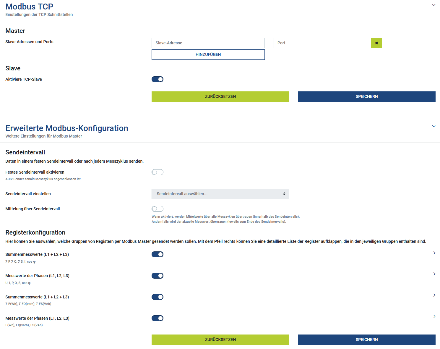

Ich nutze ja das andere EVU Modul.
Das ist folgendermaßen konfiguriert bei mir: Im KSEM sieht die Konfiguration dann so aus:
