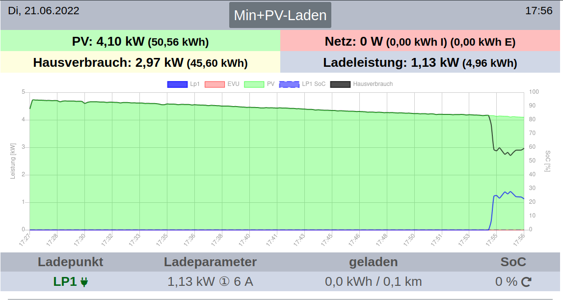

Hausverbrauch und Netzimport/-export stimmen nicht in der oWB Anzeige (UI). Vielleicht ist mein Verständnis auch falsch.
oWB Anzeige: Der Hausverbrauch entspricht genau der PV. Netz Import und Export sind 0, obwohl laut SMA Sunny Portal jede Menge exportiert wird.
Folge davon ist vermutlich auch, dass die oWB das Auto zwar lädt, aber unabhängig ob NurPV oder Min+PV. Es wird einfach mit Mindestparameter geladen.

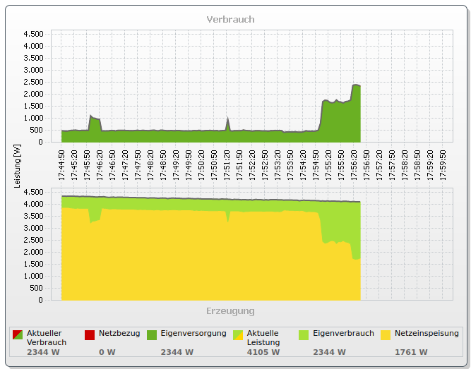

Normaler Hausverbrauch ist ca. 480-500W. Ab 17:54h wurde das Auto geladen. Ca. 2,3 kW werden jetzt eingespeist (Screenshot SMA).
SMY Sunny Portal
SMY Sunny Portal
Laut oWB sinkt der Hausvverbrauch mit Ladestart. Faktisch wird nur weniger eingespeist.
oWB
oWB

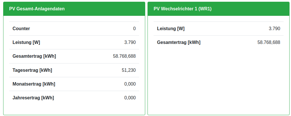

Status PV/WR
Status PV/WR

Du bekommst keine Daten vom SMA HomeManager, die EVU Karte ist komplett auf Null. Hast Du ein HomeManager 2.0? Falls ja, ruf' den mal im Browser auf und trag' die IP der openWB für die 'direkte Kommunikation' mit ein, alternativ könnte das auch im SunnyPortal gehen. Das wäre die einfachste Option warum Du keine Daten vom SHM erhälst.
