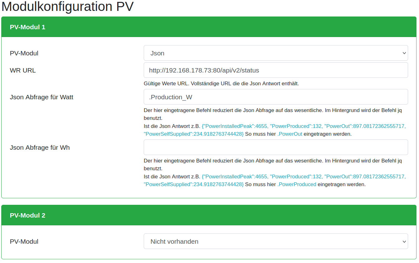

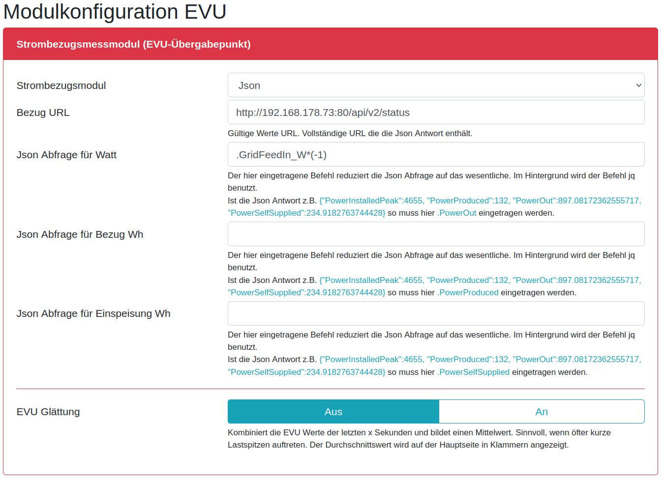

Read API ist aktiviert. Eigenartig ist auch, dass EVU- und PV-Modul noch funktionieren (Einstellungen json, http://xxx.xxx.xxx.xxx/api/v2/status, .GridFeedIn_W*(-1) bzw. .Production_W), die Abfragen des Speichermoduls (Einstellungen json, http://xxx.xxx.xxx.xxx/api/v2/status, .Pac_total_W*(-1) und .USOC) aber nicht mehr. D. h. es sieht nach Änderungen nur im Speichermodul aus, die zu dem Verhalten führen.

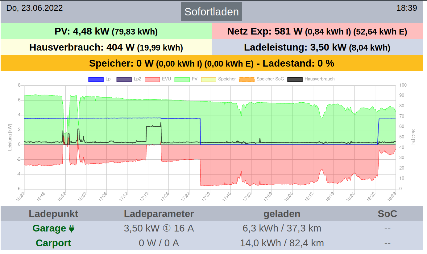

Hier sind noch meine Einstellungen und das Resultat zu sehen. PV- und EVU-Modul funktionieren, das Speicher-Modul nicht. Das die Port-Nummer mal angegeben wurde und mal nicht hat keinen Einfluss. Ich werde in den nächsten Tagen mal zur Kontrolle die Version 244 installieren, bei der ist der gleichen Einstellung noch funktioniert hatte.
