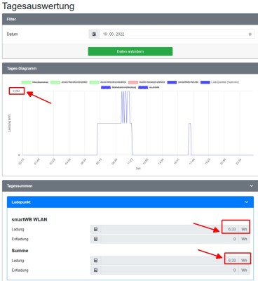

aiole hat geschrieben: Sa Jun 18, 2022 11:55 am Die geladene Lademenge scheint in v2.0alpha3 in Wh statt kWh angezeigt zu werden. Zumindest im Ladelog und im Diagramm habe ich festgestellt, dass dort nur 1/1000 kommt. Das müsste zuerst korrigiert werden, um besser testen zu können.
Sind die Daten auf dem Broker für das Ladelog in Wh?
gute Frage. Mit MQTT-Explorer kann ich keine Einheiten sehen - nur Werte.
Im Diagramm stand ein kleiner Wert von ca. 6 Wh, was in etwa den tatsächlich geladenen 6 kWh entsprach.

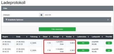

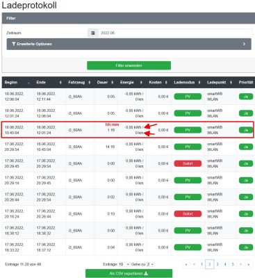

Im Ladelog sieht es so aus:
Hier noch ein Diagramm von gestern:
LenaK hat geschrieben: Mo Jun 20, 2022 10:37 am

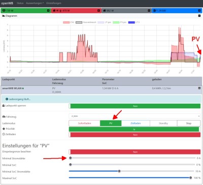

aiole hat geschrieben: Sa Jun 18, 2022 11:55 am Die Anpassung bezüglich Phasen bei smartWB hat leider noch nicht gefruchtet.
viewtopic.php?p=66409#p66409
Ich habe das in PR #452 nochmal angepasst.
Danke! Wird kurzfristig getestet.

Beitrag von LenaK »
Die Einheit der Lademenge sollte dann auch passen.

Hey Lena - schaut gut aus.
Sowohl die x 1000-Werte als auch PV-Laden ab 0A scheinen nun zu funktionieren. Danke!
update:
Es läuft bis dato perfekt und auch die Lademengen stimmen jetzt.
Schön auch, dass Ihr die PV-Werte wie bei v1.9.xxx oberhalb der x-Achse platziert habt. Es wird!

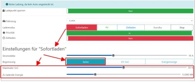

Hallo Kollegen,
eine Kleinigkeit, die bei der Darstellung auf der Hauptseite auffiel (getestet mit aktuellem FF 101/102, Chrome und Edge).
Kommt man von einem Lademodus PV, ZL, Standby, Stop und geht auf Sofortladen, werden unten immer beide Einstellslider für Soc und Wh (kWh wären m.E. besser geeignet) eingeblendet, obwohl diese bei Begrenzung => "keine" ausgeblendet sein müssten.
Erst ein Aktivieren von der Buttons "EV-SoC" bzw. "Energiemenge" behebt das Darstellungsproblem.

aiole hat geschrieben: Do Jun 30, 2022 10:01 am Hallo Kollegen,

Habe ich gerade behoben.

Danke! Läuft jetzt 1a.
