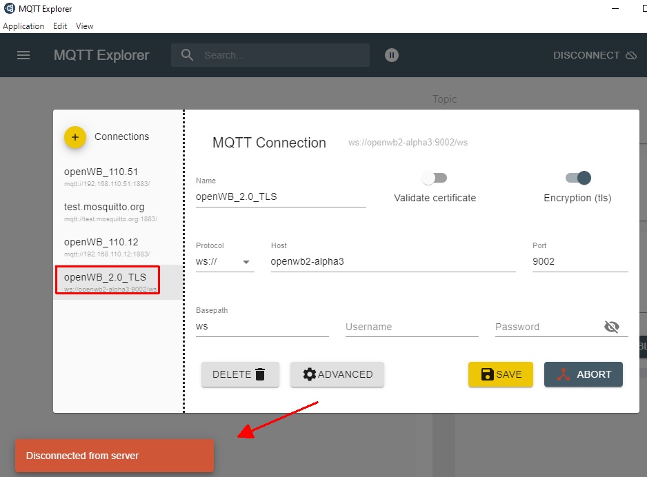

FF 102.0?
https://openwb2-alpha3/openWB/web/index.php
führt unter FF auch zum Stop des GUI-Aufbaus. Könnte es an den Datenschutzeinstellungen liegen?
Das Zertifikat hat FF m.E. korrekt drin. download/file.php?id=12785&t=1
MQTT tut.
Edge packst auch - nur FF nicht :roll: .
letzte updates zu FF (1x mit IP, 1x mit hostname)
@LutzB => Ist es das fehlende Attribut "SameSite=None"?
https://developer.mozilla.org/en-US/doc ... e/SameSite

Danke Heinz. Scheint jetzt mit FF zu klappen, wobei ich nur IP verwenden kann. Hostname mag nicht.
Dafür hängt jetzt der MQTT-Explorer, der vorher funktionierte (remote über VPN).
mrinas
Beiträge: 2147
Has thanked: 8 times
Been thanked: 6 times
Re: Feedback 2.0 Alpha 3
Beitrag von mrinas »
Wenn der hostname im Browser nicht geht, wird das beim MQTT Explorere vermutlich ebenfalls nicht gehen.
