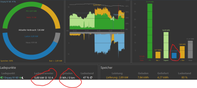

seit dem letzten Update (Vermute mal PR 2307) bekomme ich bei Ladepunkte beim Punkt "geladen" keine Werte mehr angezeigt.
Im "Energie heute" wird "Laden" korrekt hochgezählt.
Im Debug-Log ist jedoch nichts auffälliges.
Parameter:
- E3DC
- Skoda Enyaq
- OpenWB Series 2+ (gekauft)
Gruß Jens

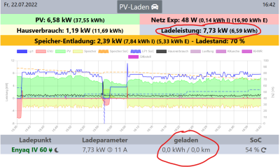

Version: 1.9.272 (2022-07-22 10:12:42 +0200 [ca522efa] )
Die geladene Leistung wird nicht mehr angezeigt.
Soc Modul Kia/Hyundai (läuft)
Der LP2 wird noch nicht verwendet, dort erscheint jedoch auch der Ladestrom.
Christian
Ladepunkt Ladeparameter geladen SoC
LP1 3,85 kW ③ 7 A 0,0 kWh / 0,0 km 53 %
LP2 0 W ① 7 A 0,0 kWh / 0,0 km --
Christian

Auch bei dem soeben durchgeführten Update kommen keine Werte: Ladelog:Hallo,
Parameter:
- E3DC
- Skoda Enyaq
Gruß Jens
