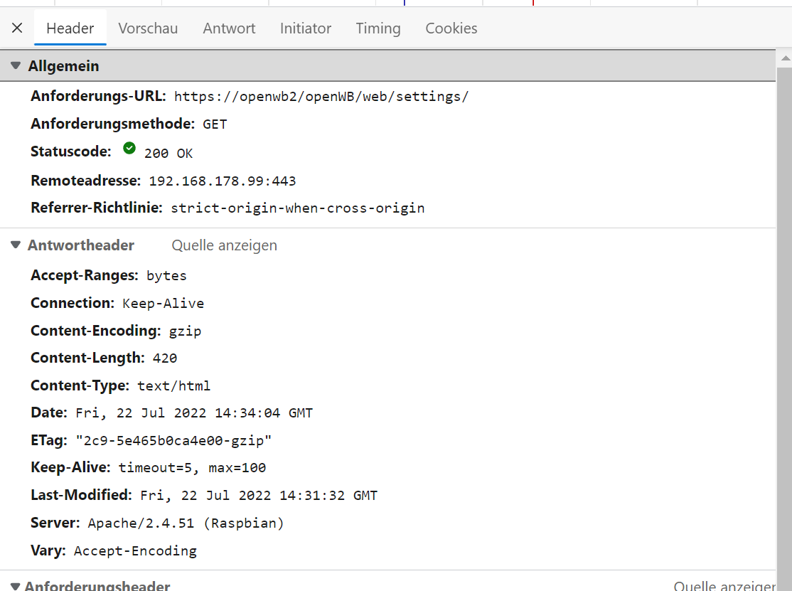

Lutz, sind die Änderungen für das Cache-Expiry wieder 'rausgefallen? Nach dem letzten Update habe ich in den Settings den neuen Hinweis zu möglichen sensiblen Daten in den Logs nicht gesehen. Strg+F5 hat das dann gelöst. Auf den ersten Blick sehe ich den Header auch nicht, oder schaue ich an der falschen Stelle?
Vielleicht komm' ich heut Abend dazu mir das anzuschauen, kann das etwas mit HTTP vs. HTTPs zu tun haben, zieht die Konfig dort womöglich nicht?

Jup, SSL ist tatsächlich das Problem mit den fehlenden Cache headern. https://github.com/openWB/core/pull/493 sollte das beheben. Die Apache SSL Config hatte die AllowOverride All und andere Einstellungen für /var/www/ noch nicht.

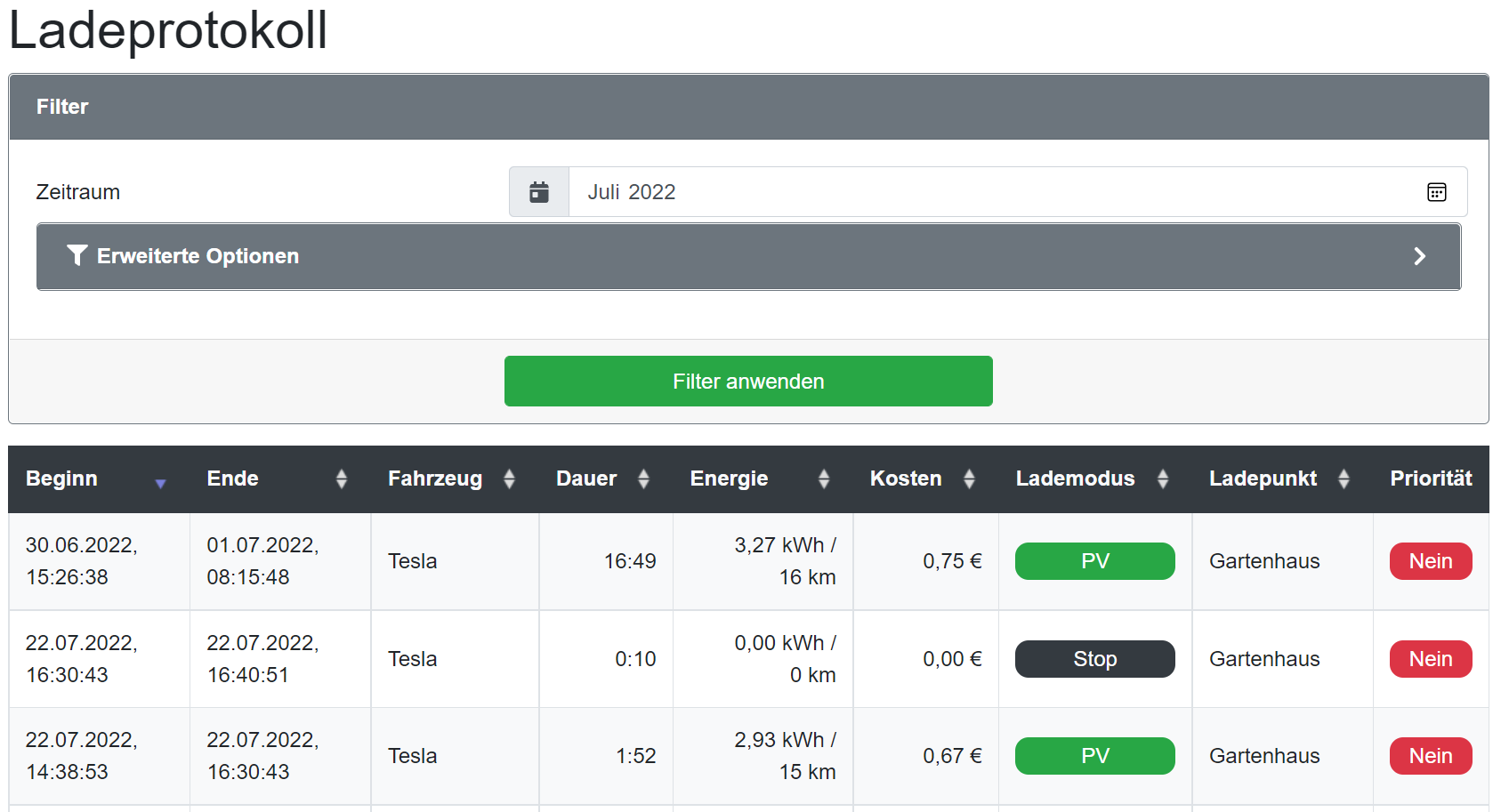

Ich glaub' ins Ladelog hat sich ein bereits behobener Fehler wieder eingschlichen. Ich hab' einzelne Ladevorgänge zwischendrin mal durchs manuelle Sperren des LP gestoppt um dem Auto der Frau an der 1.9er Box Priorität zu geben. Diese werden nun mit Lademodus Stop im Log ausgewiesen, richtig wäre hier PV.

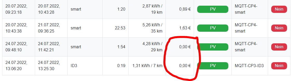

Build: 2022-07-23 01:21:57 +0200 [50af1e88]
Im Ladeprotokoll stehen Kosten 0,00 € obwohl der Preis/kWh auf 0,31 € eingestellt ist:
