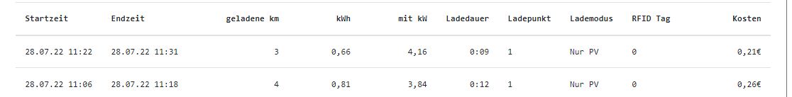

Noch mal zu den Kosten 0,00 im Ladeprotokoll:
Die Daten werden von 1.9 nach 2.0 via MQTT gespiegelt.
Im main.log in 2.0 steht zum Abschluß einer Test-Ladung:
2022-07-28 11:32:02,674 - {control.chargelog:177} - DEBUG - Neuer Ladelogeintrag: {'chargepoint': {'id': 3, 'name': 'MQTT-CP3-ID3'}, 'vehicle': {'id': 2, 'name': 'ID3', 'chargemode': 'pv_charging', 'prio': False, 'rfid': None}, 'time': {'begin': '07/28/2022, 11:06:02', 'end': '07/28/2022, 11:32:02', 'time_charged': '0:26'}, 'data': {'range_charged': 8.21, 'imported_since_mode_switch': 1478.0, 'imported_since_plugged': 1478.0, 'power': 0.94, 'costs': 0.45}}
letztes Feld: 'costs': 0.45
Das entspricht in etwa dem in 1.9 angezeigten Ladelog (2 Einträge wegen 1p3p-Umschaltung, zusammen 0.47 €:
Nach Ende der Ladung habe ich das Ab- und wieder Anstecken des BEV so simuliert, um den Eintrag im Ladeprotokoll zu sehen:
mosquitto_pub -h openwb2-alpha3 -t openWB/set/chargepoint/3/get/plug_state -m 0
mosquitto_pub -h openwb2-alpha3 -t openWB/set/chargepoint/3/get/plug_state -m 1
in 2.0 wird 0,00 € angezeigt:

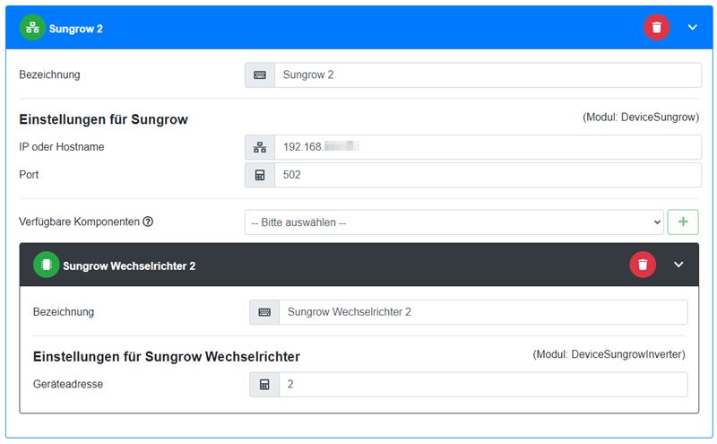

rkaeufl hat geschrieben: Mi Jul 27, 2022 6:25 pm Hallo,
ich hätte ein Anliegen bzgl. der ID bei der Komponenteneinrichtung:
Ich besitze 2x Sungrow SH10RT die über RS485 verbunden sind. Dadurch muss ich den beiden verschiedene IDs vergeben (1 für den Master, 2 für den Slave).
Leider wirkt sich das auch auf die ID beim TCP Modbus aus: heißt ich kann den Master normal abfragen, jedoch den Slave nicht, da es keine Möglichkeit gibt die ID mit zu übergeben.
Hier wäre mein Vorschlag den Port und auch die ID optional mit anzugeben. Für die Mehrheit die es nicht betrifft reicht die IP, die "Sonderfälle" geben den Port oder ID an.
Ich würde gerne noch einen kurzen Hilfetext zu der ID ergänzen. Wie wird das denn bei Sungrow genau bezeichnet? Standard ist "1"?
Sungrow nennt die ID "Geräteadresse" und 1 ist Standard.

rkaeufl hat geschrieben: Do Jul 28, 2022 3:01 pm
Ist umgesetzt. Bitte mal testen.

Funktioniert! Danke für die schnelle Umsetzung!
Nur noch eine Frage: ist die Änderung auch in der 1.9 möglich?

Ja, wenn die Module abgeglichen werden, kommt das auch in die 1.9. In 2.0 musst Du übrigens kein zweites Gerät anlegen, wenn die WR über die selbe IP angesprochen werden können. Einfach im ersten Gerät eine zweite Komponente hinzufügen. Das hat auch den Vorteil, dass nur eine Verbindung für beide WR genutzt wird.

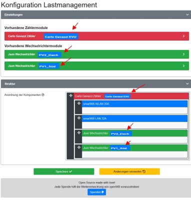

kleiner Verbesserungsvorschlag für die Konfig:
Könnten wir bei der Konfig des LM nach den "Komponenten" noch die zugehörigen Systeme mit aufführen?
z.B. so:
Am Bsp. der 2 PVA sieht man, dass es dort sonst in der Darstellung keinen Unterschied gibt. Gerade wenn Komponenten unter "Struktur" verschoben werden, wäre das sehr hilfreich.
Die ID's wären zwar auch möglich, aber da diese intern verwendet werden, führen sie m.E. eher nur zur Verwirrung.
