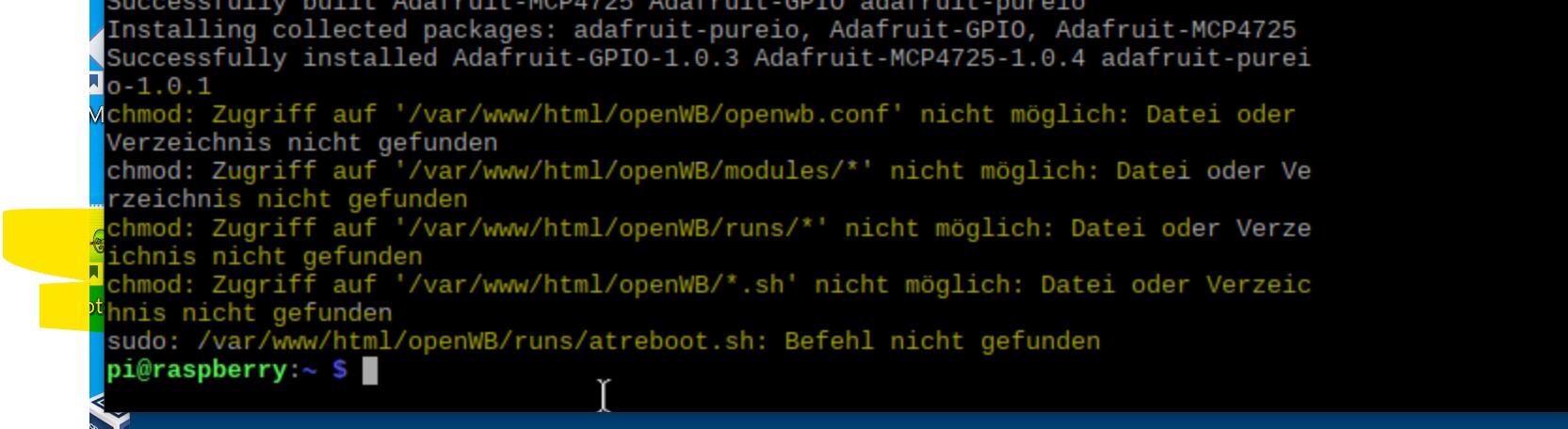

ich denke ich brauche noch einmal Hilfe, irgendwas ist komisch:
1.) openWB soll bei mir nach einem Umzug von Synology auf einen Hypervisor (Proxmox) in einer eigenen VM laufen
2.) Dazu habe ich unter Proxmox eine VM mit Raspbian OS Strech installiert
3.) Nachdem alle Update eingespielt wurden, habe ich den Befehl
ausgeführt...

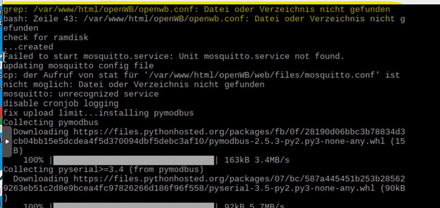

Während der Installation bekomme ich eine ganze Palette von Fehlermeldungen: Hat da jemand eine Idee?
Ich habe die Installation auch schon so ausgeführt, dass er einzelne Partitionen für /var etc. anlegt.
Danke,
Moritz
curl -s https://raw.githubusercontent.com/snaptec/openWB/master/openwb-install.sh | sudo bashWährend der Installation bekomme ich eine ganze Palette von Fehlermeldungen: Hat da jemand eine Idee?
Danke,
Moritz

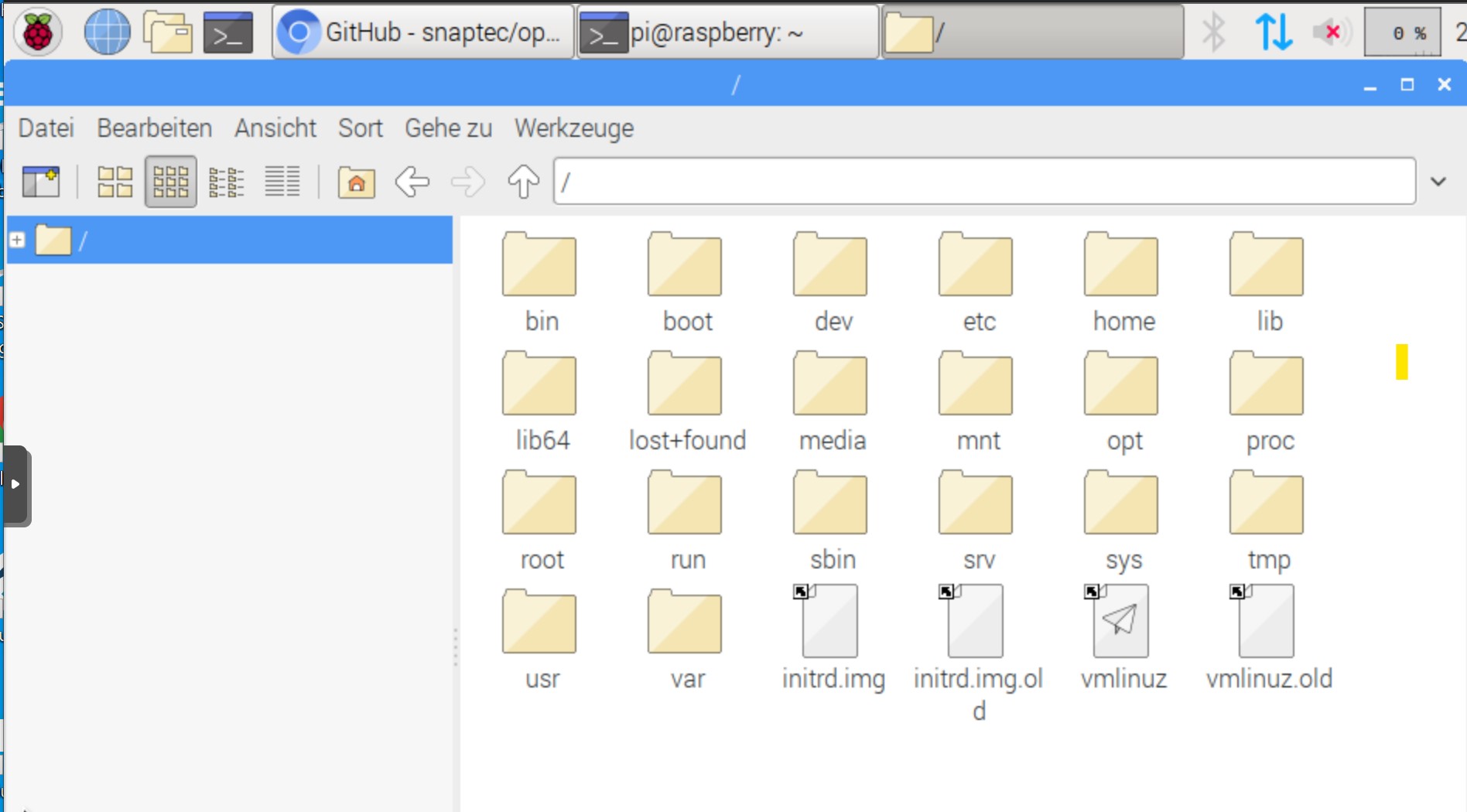

es sieht wie folgt aus (ich bin echt nicht Raspbian-OS Jünger, daher recht Lost):
Unter /var/www befindet sich nur der Ordner html, sonst nichts.
Unter /var/www/html befindet sich nur der Ordner openWB, sonst nichts.
Unter /var/www/html/openWB/ befindet sich nur der Ordner ramdisk, sonst nichts.
Unter /var/www/hmtl/openWB/ramdisk befindet sich nichts mehr.
Sprich in der Struktur nur Ordner, keine Dateien.

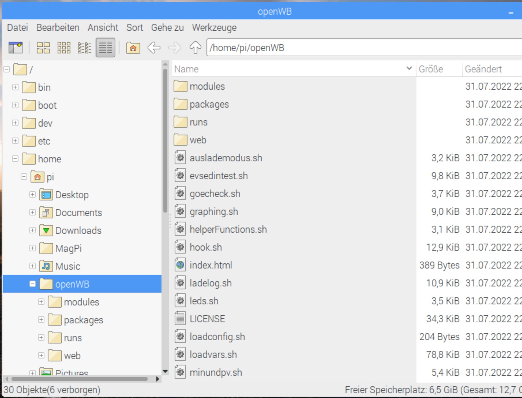

Was mir noch auffällt:
Unter /home/pi/openWB befindet sich ein wenig was... (auch eine install-openwb.sh)
Danke,
Moritz
Danke,
Moritz

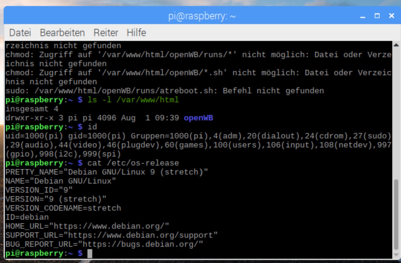

Schau mal vor der Installation, welche Rechte auf dem Verzeichnis /var/www/html sind
ls -l /var/www/html
Und dann noch ein
id als User pi ausführen.

@derneuedet hast du sonst noch eine gute Idee?
Ich bin da mit meinem Latein ein wenig am Ende....
Eine Option wäre noch auf einen Raspberry Pi zu gehen (steht hier noch rum, eigentlich muss es doch aber auf Proxmox auch laufen) oder gar EVCC in Betracht zu ziehen (nein, eigentlich möchte ich das nicht da ich die Werbetrommel für openWB rühre).
Edit:
Ein ls -l /var/www/html (nach der versuchten Installation) gibt folgendes Ergebnis
Edit:
