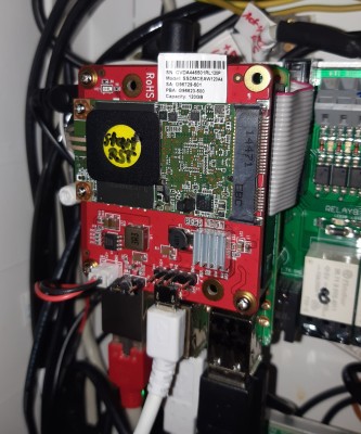

Ich bestücke gerade einen RPi3 für ein WP-Projekt, welches deutlich mehr Aufgaben als eine oWB bekommt, mit einer m2.SSD. Vorher lief diese SSD problemlos am USB-Port eines RPi2.
Nunmehr hat der RPi3 Probleme, die 2W (gemessen) über den USB-Port bereitzustellen, so dass ich noch eine zusätzliche 5V-Einspeisung direkt auf dem SSD-Adapter vornehme.
=> RPi3+ und RPi4 könnten es ev. schaffen, aber trotzdem sollte man immer den Blick auf ausreichend Power legen. Es sind nur Lastspitzen, die Probleme machen. Im Normalbetrieb zieht die 120GB-SSD 0,6 Watt.

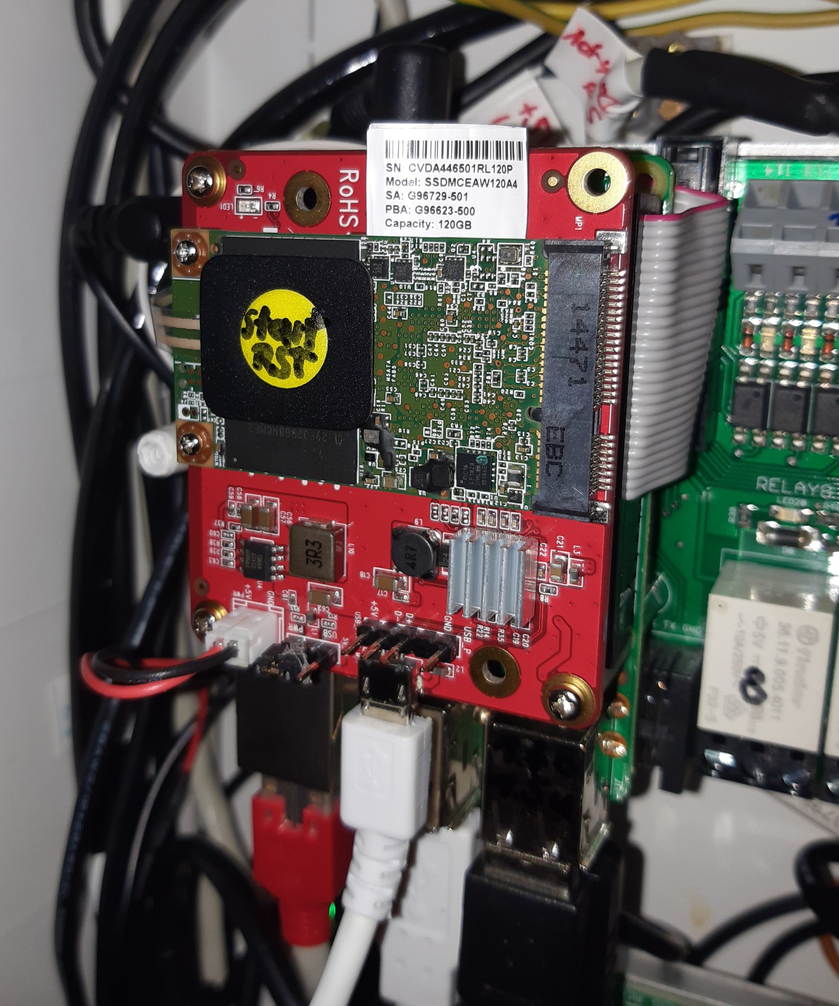

Ich aktualisiere momentan das RPi3 + m2SSD/USB-Gespann. Mit der Bootanpassung für den RPi3 (ohne +, RPi3+ und RPi4 haben es schon im EEPROM) läuft die Kiste jetzt komplett µSDCard-frei. Früher war da der s.g. "Hybridmodus" erforderlich, wo die Bootpartition noch auf der µSDCard liegen musste.
Auch die Stromversorgung habe ich nochmal angepasst und das USB-Konverterboard jetzt über einen extra Anschluss mit 5V versorgt. Das Gespann läuft komplett über eine "Passthrough"-Powerbank (USV) und ist sehr stabil. Auch einen Start/Reset-Button habe ich noch ergänzt, um das Steckergefummel für einen ev. Restart (nach shutdown) zu eliminieren (komme dort später nicht mehr dran).
So langsam nähere ich mich einem gut vorbereiteten System, welches dann mit Node-Red bestückt wird und die WP steuern soll.
