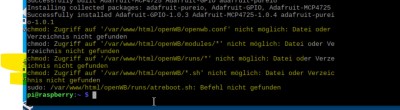

ich denke ich brauche noch einmal Hilfe, irgendwas ist komisch:
1.) openWB soll bei mir nach einem Umzug von Synology auf einen Hypervisor (Proxmox) in einer eigenen VM laufen
2.) Dazu habe ich unter Proxmox eine VM mit Raspbian OS Strech installiert
3.) Nachdem alle Update eingespielt wurden, habe ich den Befehl
curl -s https://raw.githubusercontent.com/snaptec/openWB/master/openwb-install.sh | sudo bash
ausgeführt...
Während der Installation bekomme ich eine ganze Palette von Fehlermeldungen:
Hat da jemand eine Idee?
Ich habe die Installation auch schon so ausgeführt, dass er einzelne Partitionen für /var etc. anlegt.
Danke,
Moritz

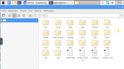

es sieht wie folgt aus (ich bin echt nicht Raspbian-OS Jünger, daher recht Lost):
Unter /var/www befindet sich nur der Ordner html, sonst nichts.
Unter /var/www/html befindet sich nur der Ordner openWB, sonst nichts.
Unter /var/www/html/openWB/ befindet sich nur der Ordner ramdisk, sonst nichts.
Unter /var/www/hmtl/openWB/ramdisk befindet sich nichts mehr.
Sprich in der Struktur nur Ordner, keine Dateien.

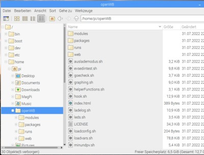

Was mir noch auffällt:
Unter /home/pi/openWB befindet sich ein wenig was... (auch eine install-openwb.sh)
Danke,
Moritz

Das Installationsscript wechselt in den Ordner /var/www/html
befor es die Software vom per git holt.
Bei dir ist alles in /home/pi gelandet. Könnte mit fehlen Zugriffsrechten auf /var/www/html zusammenhängen.
Das was dort liegt wurde per sudo vom Script erzeugt.

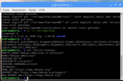

Schau mal vor der Installation, welche Rechte auf dem Verzeichnis /var/www/html sind
ls -l /var/www/html
Und dann noch ein
id als User pi ausführen.

Ein ls -l /var/www/html (nach der versuchten Installation) gibt folgendes Ergebnis
