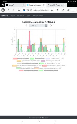

Ist im Monats und Jahreslog umgesetzt.
Die gesamte Ladeleistung wir nach pv / evu / Speicher aufgeschlüsselt.

Für ein 5min Interval wird die anteilige Energiequelle je Art (PV, Netzbezug, Speicherentnahme) über die Zählerstandsänderungen errechnet. Daraus ergibt sich ein Quotient (z.b. 75% PV, 25% EVU, 0% Speicher), dieser wird dann auf die verbrauchte Energie jedes Verbrauchers angerechnet. Alle Verbraucher nutzen die Energie ja zu gleichen Anteilen, es gibt keine Steuerung dass der eine nur PV und der andere nur Netz nutzt. Nutzen alle den identischen Strommix.
Damit wäre man ganz schnell in der Grenzstromdiskussion bei welcher man einen Verbraucher besonders grün und den anderen besonders schlecht rechnet.

Wir reden vom csvcalc.py. Dieses basiert auf dem Tages.csv und rechnet immer für einen Tag den tatsächlichen Wert basierend auf den 5 Minuten Zeitfenster.. Die werden dann in ..openwb/web/logging/v001/ abgelegt. Und zwar mit jjjjmmonl.csv und jjjjmmonls.csv. es gibt auch ein Datei pro Jahr (jjjjonl.csv) Diese csv Dateien ersetzen die Monthly.csv die Log anzeigen basierend auf diesen csv Dateien.
Hauptgrund warum:
Nur eine Datenbasis für Tages / Monats / Jahreslog
Bei geänderten Zählerständen (z.b. counter geht wieder bei 0 los) verlierst du nur noch 5 Minuten da jeder 5 Minuten Abschnitt sepaeat gerechnet wird.
Und dann der nette Split nach evu / Speicer / pv für alle Smarthomegeräte und die Ladeleistung.
Csvcalc check bei jedem Start um 23.59 ob es Daily csv Dateien zum verarbeiten gibt.
