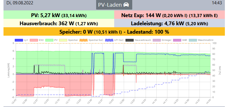

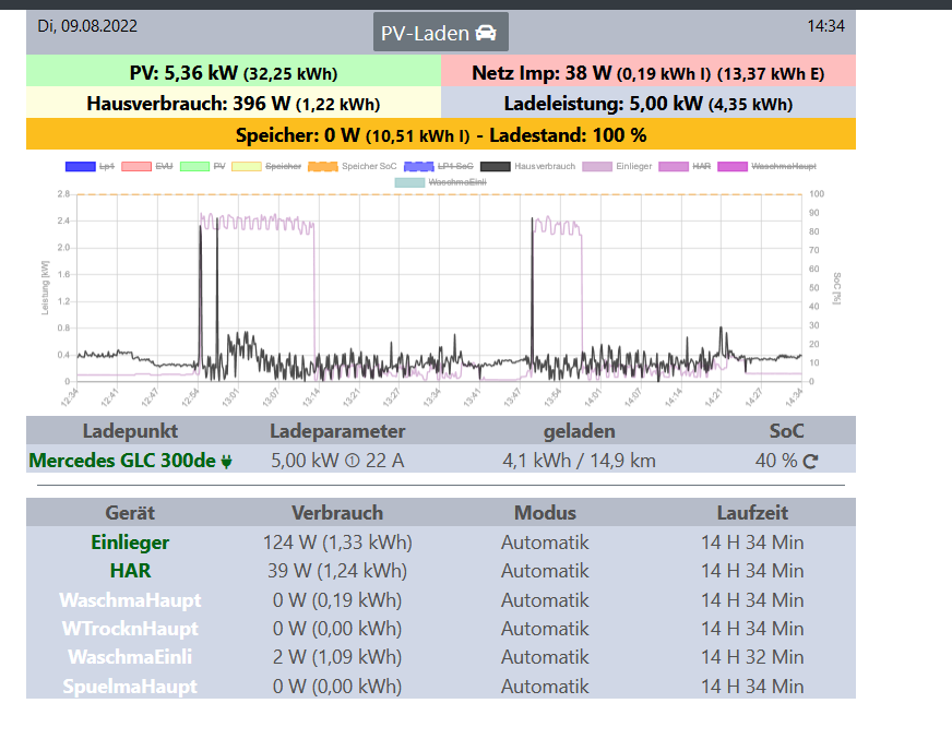

gerade einen weiteren Berechnungs-oder Anzeigefehler entdeckt ( evt. verursacht durch vorherige Fehler? ):
Im Graph werden die Smarthomeverbraucher nicht zum Hausverbrauch hinzugerechnet angezeigt.
Der Smarthomeverbraucher wird aber doch irgendwo berücksichtigt:
im Beispiel wird der Ladestrom reduziert:
alles irgendwo strange,
@LenaK und LutzB könnt ihr nicht zu den gesammelten Fehlern Hilfestellung geben?

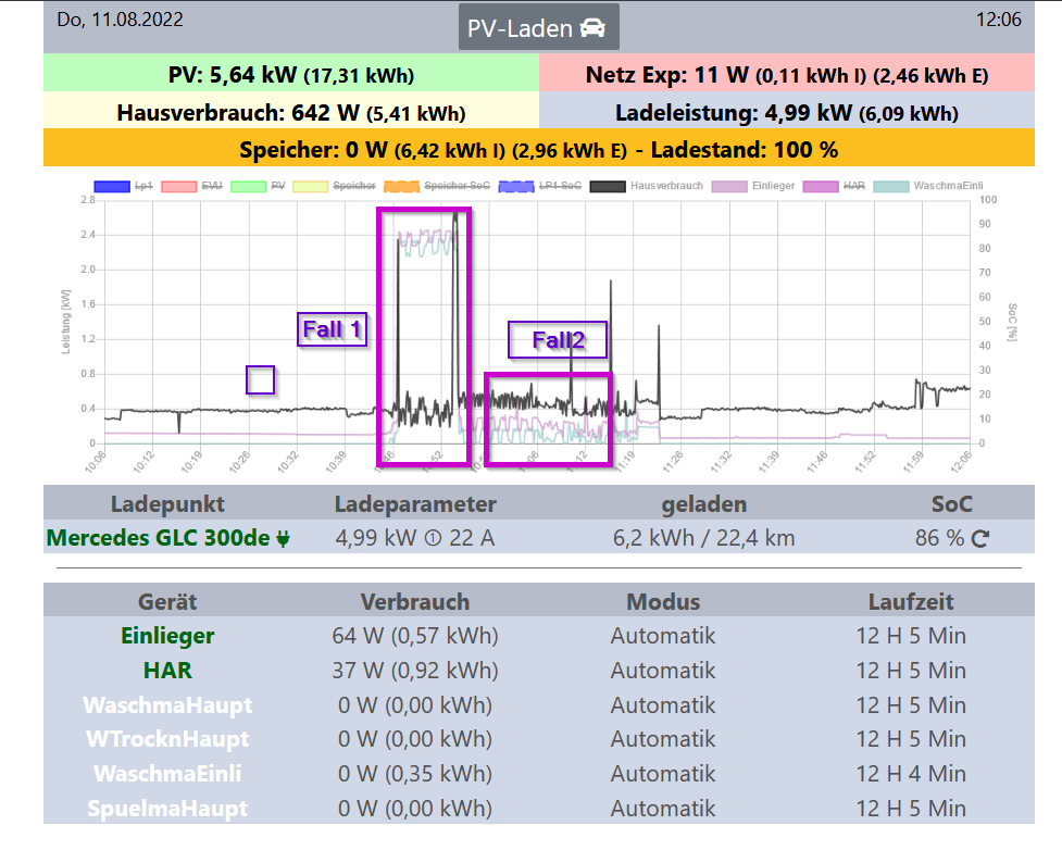

Ihaglc hat geschrieben: Di Aug 09, 2022 12:38 pm gerade einen weiteren Berechnungs-oder Anzeigefehler entdeckt ( evt. verursacht durch vorherige Fehler? ):
Im Graph werden die Smarthomeverbraucher nicht zum Hausverbrauch hinzugerechnet angezeigt.2022-08-09 14_34_43-Start.png2022-08-09 14_33_53-Start.png
Bin wegen der vielen Fehlern in der Nightly bei mir auf die Stable zurückgesprungen.

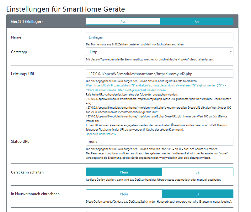

Nun, auch in der Stable gibt es das Problem mit den Smarthomeverbrauchern:
Vorous erklärend ist es bei mir so, dass es die Smarthomeverbraucher "Einlieger" und "Einlieger Waschmaschine" gibt.
"Einlieger" ist ein 3 Phasenzähler, der auch den Verbrauch der "Einlieger Waschmachine" mit erfasst.
Ich hätte jetzt erwartet, dass es ausreicht nur den "Einlieger", also den Gesamtverbrauch des Einliegers, zum Hausverbrauch hinzuzurechnen, was aber nicht passiert. ( Fall 1 )
Stattdessen muss auch der Verbraucher "Einlieger Waschmachine" in den Smarthome Einstellung zum Hausverbrauch hinzugerechnet werden ( Fall 2 )
Finde ich unlogisch. Wie kommt das?

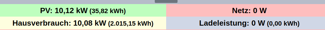

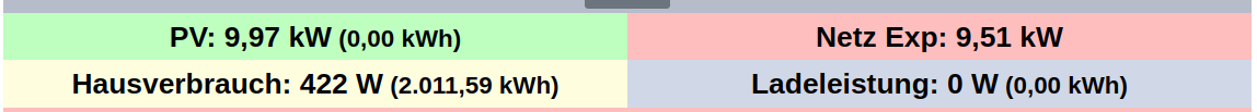

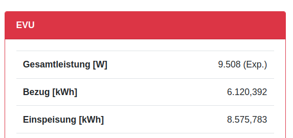

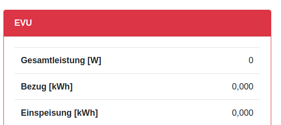

Seit dem #2331 vom 27.07. in der Nightly funktioniert das Solarlogmodul nicht mehr. Habe dazu auf github bereits ein issue #2346 eröffnet leider ohne Rückmeldung.
Logs sind darin enthalten, wenn noch mehr benötigt wird gerne eine Info.
Solarlog ist als EVU und PV Modul hinterlegt, als PV bekommt er die richtigen Werte, als EVU sind die Werte aber nicht vorhanden (bzw. immer 0), was zur Folge hat es wird angenommen PV Ertrag = Hausbezug, was natürlich nicht stimmt.
Wäre schön wenn das wieder gefixt wird.
Anzeige in Nightly 1.9.272
Anzeige in Stable 1.9.271 (korrekt)
Es wurden mehrfach Up- und Downgrades gemacht, Reboots. Problem lässt sich reproduzierbar nachgestellen das es immer bei einem Update auf die aktuelle Nightly nicht funktioniert.
