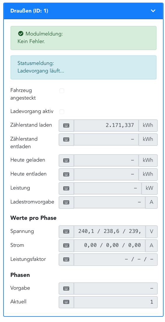

Habe Alpha 3 neu installiert und aktualisiert. Nicht konfiguriert, nur einen Zähler damit ich Ladepunkte einrichten kann.
LP 1 auf der remote DUO ist eingestellt auf "Serien1/2 Autoerkennung".
So sieht es dann aus:
2022-07-25 16:31:25,474 - {helpermodules.command:185} - INFO - Neuer Ladepunkt mit ID 1 wird hinzugefügt.

- So, SD Card Image neu geschrieben und im Raspi gestartet. Als erstes das Update auf 2022-07-26 11:35:06 +0200 [359ae2cb] gemacht.
- Die Duo steht schon seit ner halben Stunde auf "nur Ladepunkt"
- SolarEdge Zähler eingebunden (Verbrauch (ID: 0))
- Log auf Details
- Ladepunkt Hinzugefügt (Draußen (ID: 1))
- Ladepunkt zeigt immer noch "Statusmeldung: Ladevorgang läuft..."
Das komplette Log ist im Anhang
- Log auf Details
