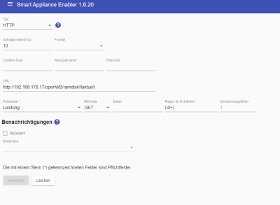

ich versuche grade den SMA Enabler mit der OpenWB zu verbinden.
Soweit hat das auch geklappt, jedoch zeigt er mit keine Werte im Sunny Portal an.
Findet ihr hier ein Konfigurationsfehler?

wie wäre es wenn du den erst mal den schreibfehler korrigierst ? ;)
ich habe dort auch kein GET stehen aber bitte
http://192.168.xxx.xx//openWB/ramdisk/llaktuell

Hi,
Danke für deine Antwort.
Meinst du den // vor OpenWB?
Das funktioniert auch nicht mit //.
Der Urlaufruf über curl oder Browser bringt mir auch den Wert.
Nur er kommt nicht durch den enabler.
Eine Methode muss ich leider auswählen. Normalerweise sollte es GET sein.

Re: SMA Home Manager
Beitrag von mrinas »
Das ist meine URL, versuch mal / anstelle von \
http://192.168.178.51/openWB/ramdisk/llaktuell
Beitrag von Sonnenjunky »
hmm, lustig habe soeben gesehen daß ich es von beginn an so drin hatte und es hat funktioniert.
nun auf einen / korrigiert funktioniert auch bei mir.
jedenfalls ist es dann auch falsch in der eingehenden anleitung falsch dokumentiert in der abbildung.
versuch doch mal das GET wegzulassen bei mir klappt das so habe aber noch Version 1.6.10 am laufen.

Beitrag von LarsRosen »
Was hast du bei Methode und regex eingetragen?
Edit
Ich habe die 1.6.20 aber bei Methode muss ich was auswählen. Wie kann Man das blank lassen?
(\d+)
