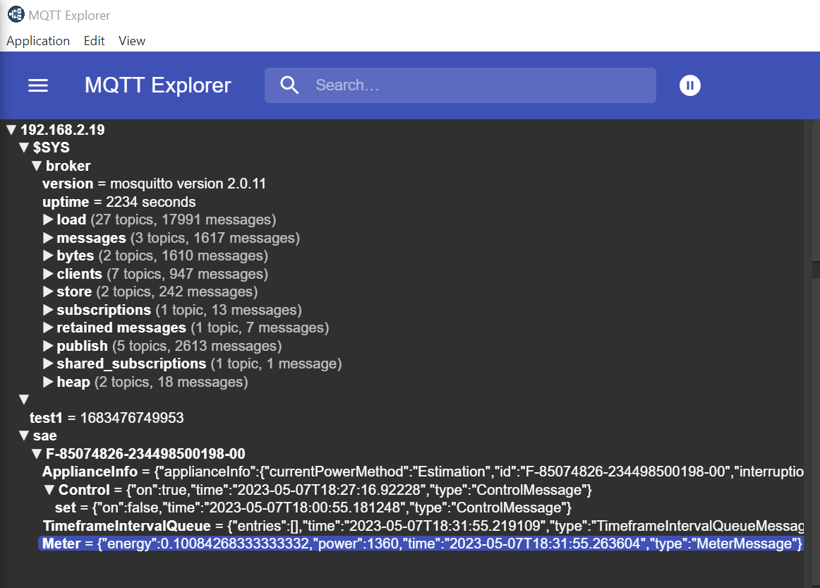

ich mache gerade meine ersten Erfahrungen mit dem Smart Appliance Enabler und habe dabei folgendes Problem bei der Einrichtung des SAE mit der OpenWB:
Nach der Anleitung auf Seite 5 dieses Threat habe ich in SAE die OpenWB wie folgt eingerichtet (sieht etwas anders aus, weil die Version 2.2.2 von SAE genutzt wird). Was mir auffällt ist, dass SAE mir dieses Gerät nicht im Status anzeigt. Dort heißt es "keine steuerbaren Geräte vorhanden". Ist ja auch kein steuerbares Gerät, von daher könnte dies normal sein. Kann dazu jemand etwas sagen?
Schaue ich mit dem MQTT Explorer auf den Broker, werden mir die momentanwerte der Ladeleistung korrekt angezeigt. Daher sieht es für mich so aus, als würde dieses Gerät im SAE laufen. Allerding kann ich das im SAE nicht ablesen und die Suche nach neuen Geräten im Sunny Portal bleibt auch ohne Erfolg. Im Log des Portals sind keine Einträge, dass etwas schief laufen würde. Der HM2.0 scheint also kein SEMP-Gerät im Netz zu sehen.
Hat jemand eine Idee, wie ich hier weiterkommen kann?
Zuvor war eine SMA-Wallbox am gleichen Switchport angeschlossen wie heute der Pi. Diese wurde im Portal ohne Probleme angezeigt, daher denke ich nicht, dass hier ein generelles Problem vorliegt ein SEMP-Gerät im Netzwerk zu erkennen.
Besten Dank schon vorab.
SMA HM 2.0, STP 10.0SE, BYD HVS10.2, PV 10,22kWp (1/2 Süd, 1/4 Ost, 1/4 West), OpenWB Standard+ S/W 2.1, Opel Corsa-e, SAE.
