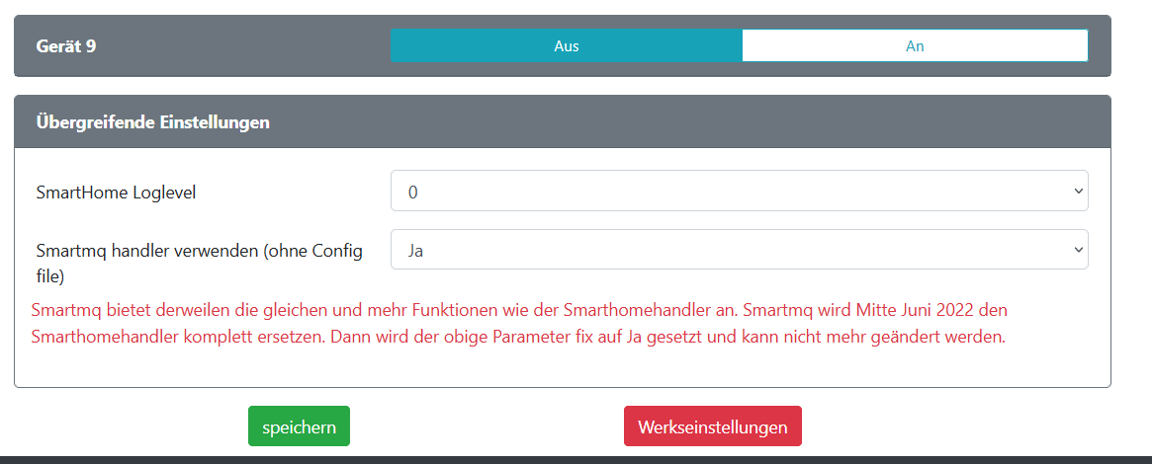

das smartmq = ja habe ich nun gesetzt. Zudem das SmartHome Loglevel auf 2 erhöht.

smarthomelevel bitte auf 0 lassen (maximales logging).

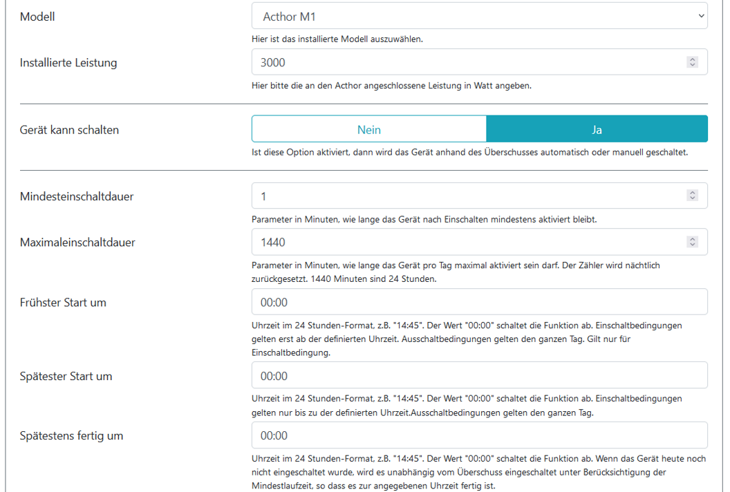

Wie sind dein acthor Parameter in openwb ?

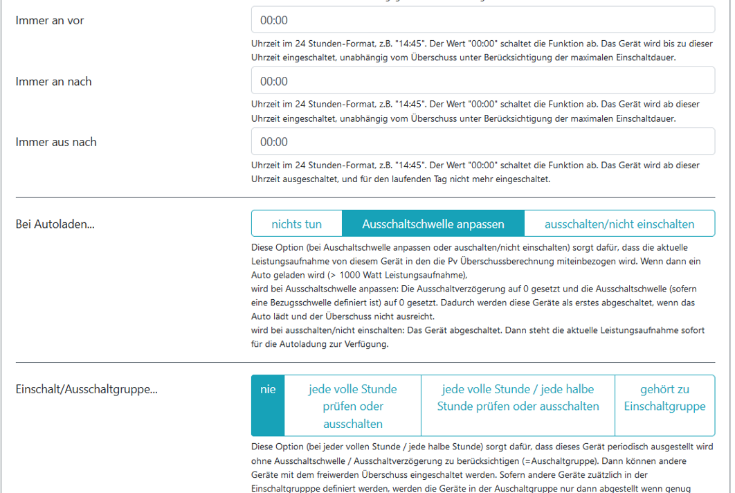

Die Einstellungen habe ich als Screenshots angehangen.

Ich glaub du hast einen Konfigurationsfehler.
Einschalten bei 95W Überschuss
Ausschalten bei 100W Bezug aber dieser negiert!.
Also eigentlich bei 100W Überschuss wird ausgeschaltet.
Nimm mal die Negierung raus, dann wird bei 100W Betug abgeschaltet. Zumindest ist das bei meinen Geräten so.

Stimmt das ist der Grund. Hier bitte 500 Watt, 3 Minuten eintragen als Positive Zahl.derNeueDet hat geschrieben: Sa Sep 10, 2022 5:57 pm Ich glaub du hast einen Konfigurationsfehler.
Das heist bei 500 Watt Bezug würde Acthor dann von openwb rausfliegen.
