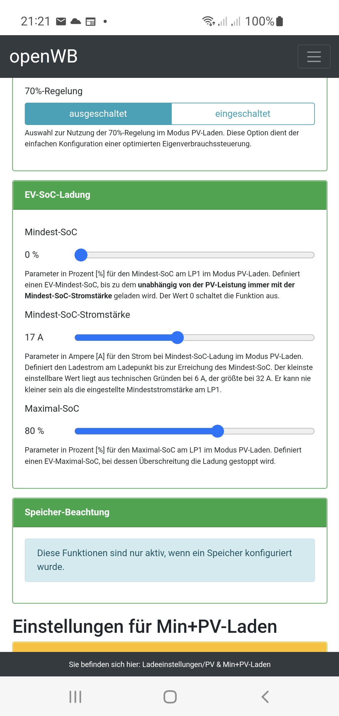

Was mich aber langsam nervt, dass openWB immer noch lädt obwohl kein Strom produziert wird. Ich habe schon extra den Eastron SDM72 + Protoss eingebaut, da mein SolarLog „zu langsam war“. Trotzdem, wie man auf dem Foto sieht, wird geladen :evil: Was muss ich noch tun?

Di sagst, lädt immer noch, aber der Beginn war ja erst 17:42 Uhr. Lass mal deine Einstellungen sehen.
Ladeeinstellungen/PV ...

Hallo Det,
OK, ich hätte das auch anders formulieren können. Da hast Du recht, dass ich das Auto erst um 17:42 angeschlossen habe um das morgen nicht machen zu müssen… zum Glück habe ich noch kein Vertrauen an openWB, sonst hätte ich morgen das Auto schon voll :?
Anbei die gewünschten Screenshoots.

Hast du unten eine Mindest SoC Einstellung drin?
Sehe gerade, dass es das bei dir gar nicht gibt.

derNeueDet hat geschrieben: Fr Sep 16, 2022 7:01 pm Hast du unten eine Mindest SoC Einstellung drin?
Ja, habe ich:

Nee, hast du nicht. Dachte das ist bei dir evtl. Aktiv. Schau mal auf meinem Screenshot. Das wäre sowas, dass geladen wird, ohne Überschuss, um auf einen definierten Mimdest Level zu kommen.
Ich glaub ich hab schon mal gelesen, dass es das be mehreren LP nicht gibt.

derNeueDet hat geschrieben: Fr Sep 16, 2022 7:24 pm Nee, hast du nicht. Dachte das ist bei dir evtl. Aktiv. Schau mal auf meinem Screenshot. Das wäre sowas, dass geladen wird, ohne Überschuss, um auf einen definierten Mimdest Level zu kommen.
Ist das nicht die Einstellung?

Nee, das ist nur die minimale Stromstärke pro Ladepunkt. Die min SoC Einstellung ist was anderes.
