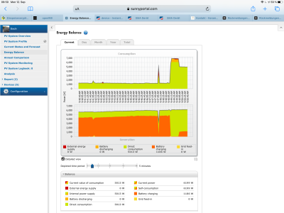

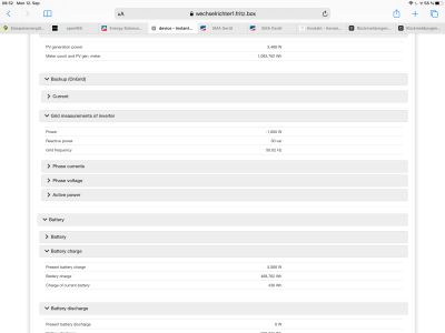

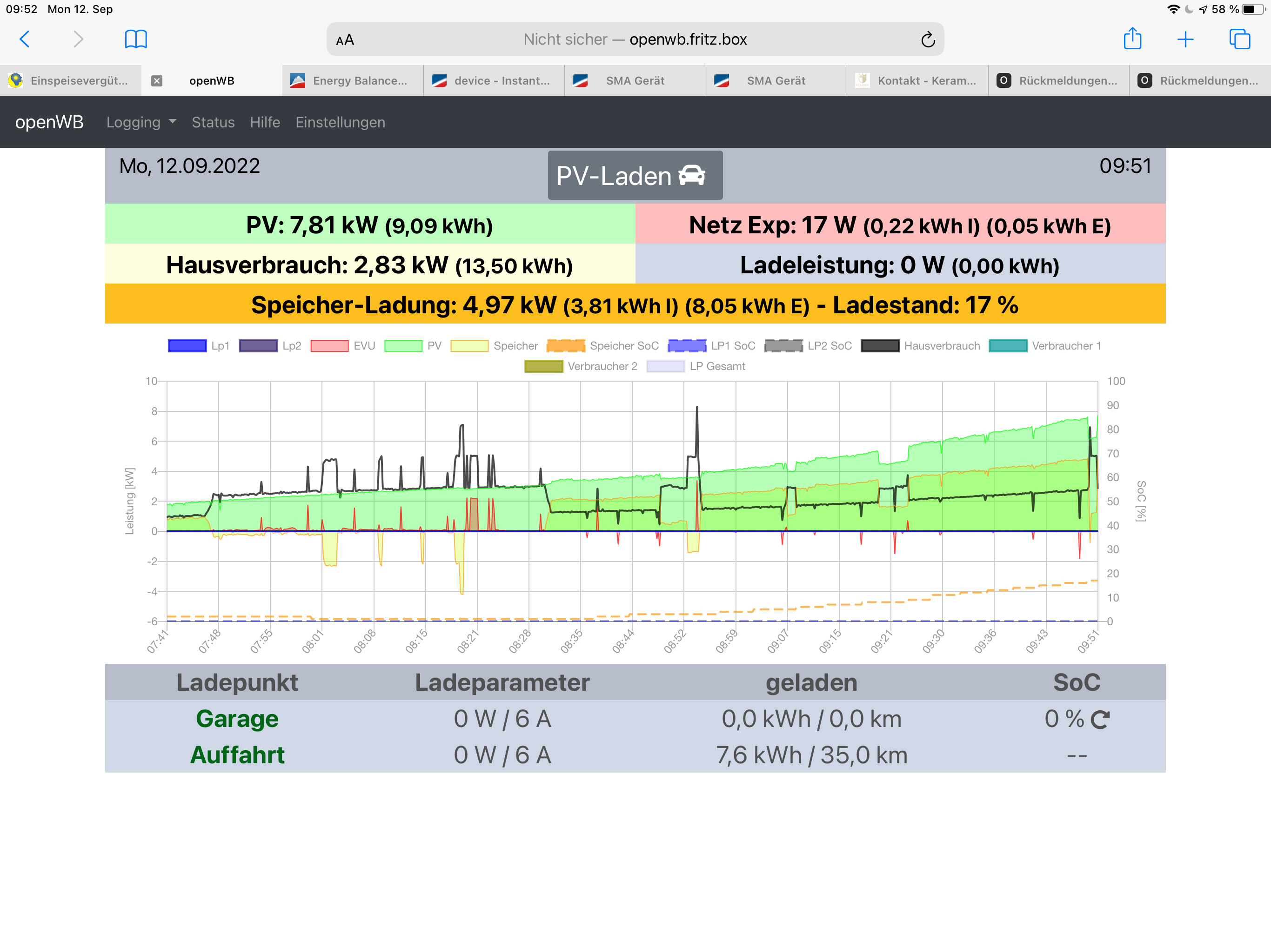

Dr. Mad hat geschrieben: Mo Sep 12, 2022 7:46 am Vielleicht sind, solange die Batterieladeleistung die Hausverbrauchsleistung nicht übersteigt, die Werte der openWB korrekt, und andernfalls nicht mehr?
Ich bin weiterhin auf Version 1.9.276 (2022-09-09 14:06:41 +0200 [c2036c9b1].

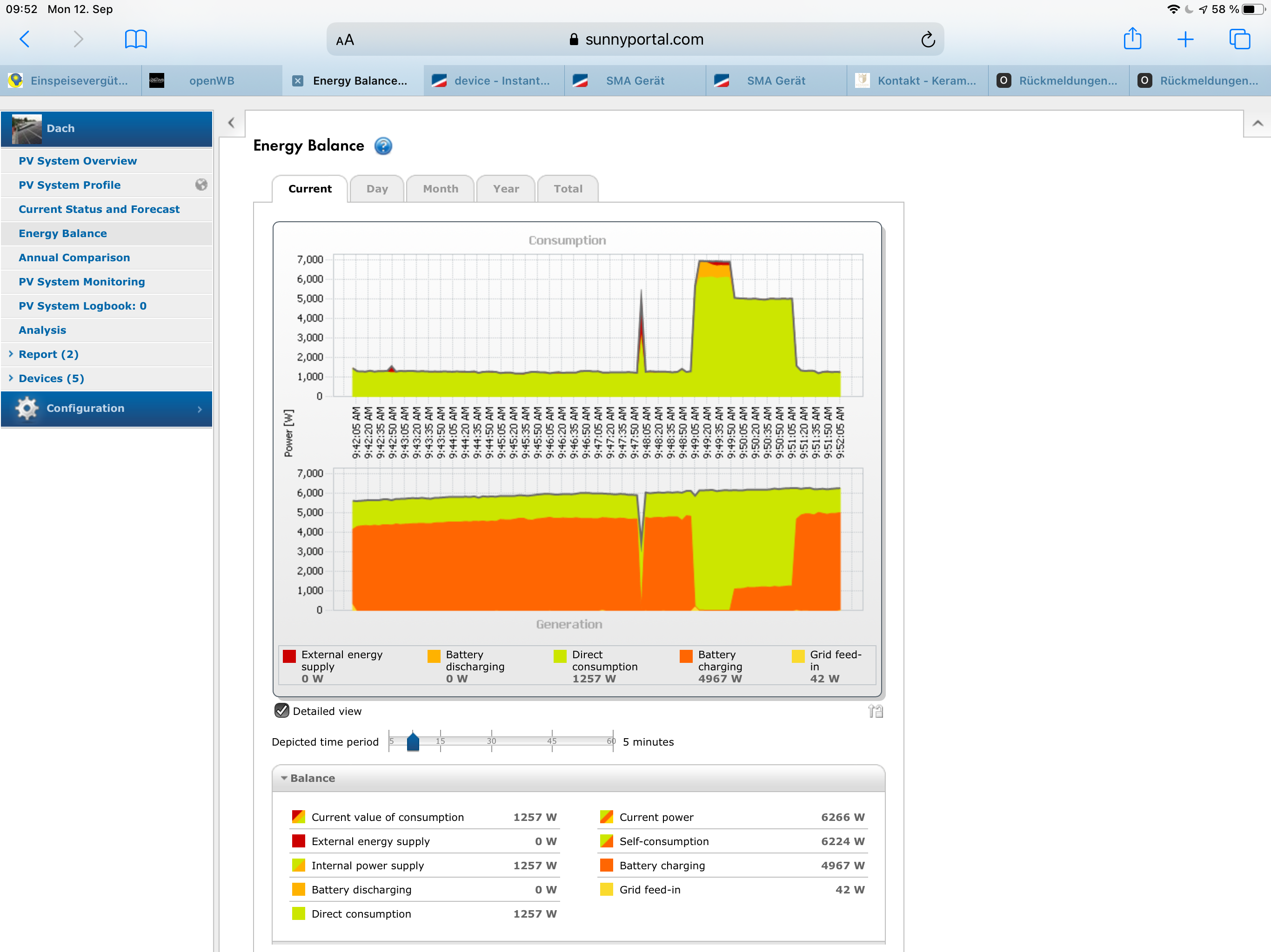

Gerade mal den Herd angeschaltet. Es ist tatsächlich so: übersteigt der Hausverbrauch die Batterieladung, stimmen die Werte in der openWB, ist es umgekehrt, übersteigen die für PV und Hausverbrauch angezeigten Werte die tatsächlichen um das, was der Hybridwechselrichter aus dem Hausnetz bezieht.
Ist der Hausverbrauch 5,02 kW größer als die Batterieladung 1,18 kW, zeigt die openWB korrekte Werte für PV (6,19 kW) und Haus, vgl. Sunnyportal:
Ist dagegen der Hausverbrauch 1257 W (SMA)/2,83 kW (openWB) kleiner als Batterieladung 4,97 kW, weichen die Werte von PV 6266 W (SMA)/7,81 kW (openWB) um die 1600 W Bezug des Hybridwechselrichters ab:

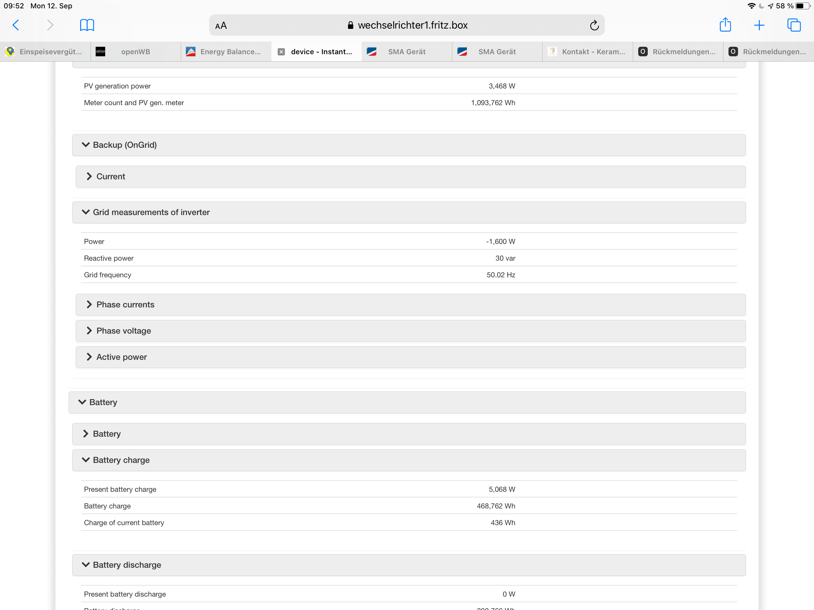

Dr. Mad hat geschrieben: Mo Sep 12, 2022 8:13 am Ist dagegen der Hausverbrauch 1257 W (SMA)/2,83 kW (openWB) kleiner als Batterieladung 4,97 kW, weichen die Werte von PV 6266 W (SMA)/7,81 kW (openWB) um die 1600 W Bezug des Hybridwechselrichters ab:
Das ist so nicht genau richtig. Letztlich weicht die openWB exakt um das, was der Hybridwechselrichter aus dem Hausnetz bezieht (wenn seine Eispeisung ins Hausnetz also negativ ist) bei PV-Leistung und damit auch beim sich daraus ableitenden Hausverbrauch nach oben ab. Bei normalen Wechselrichtern ist dieser Wert halt nie negativ, bei Hybridwechselrichtern aber schon.

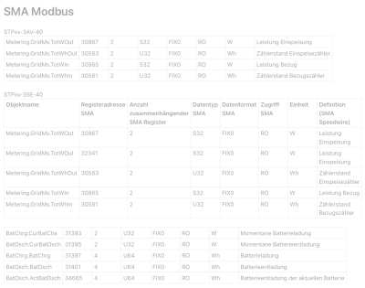

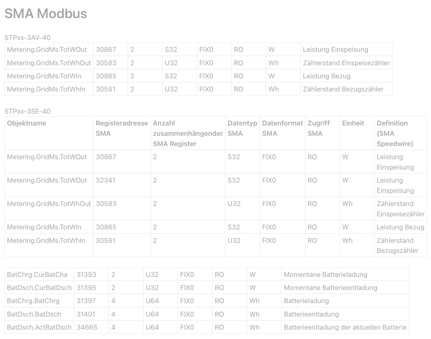

Bzgl. Modbusregister nochmal: Nach SMA-Doku gibt es beim Hybridwechselrichter gegenüber dem einfachen Sunny Tripower ohne Batterie ja das zusätzliche Register 32341, das könnte evtl. genau diese Einspeisung/Bezugsleisung aus Summe PV (30867) + Batterie (-31393+31395) sein, also Wert Register 32341 = 30867-31393+31395, und wenn dieser Wert/diese Summe negativ ist, stimmen die Werte der openWB nicht mehr.
Ich hätte ja schonmal selbst die Modbusregister ausgelesen, dann sehe ich ja, ob das so stimmt, nur stecke ich gerade mitten in einem Umzug und Computer ist noch nicht aufgebaut und die Zeit ist gerade auch etwas knapp.

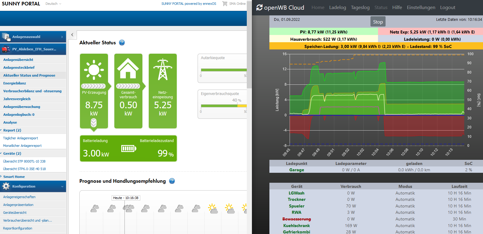

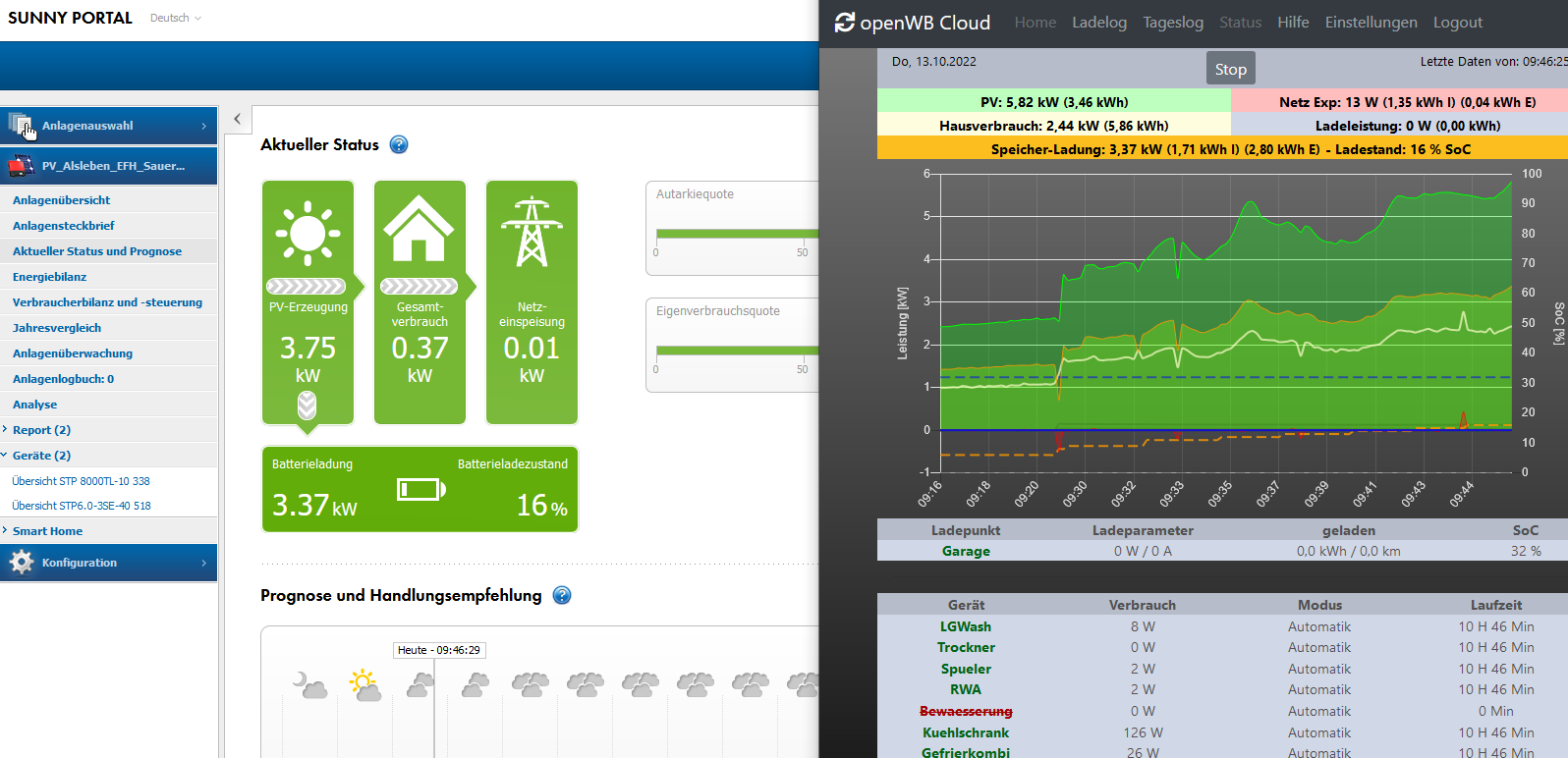

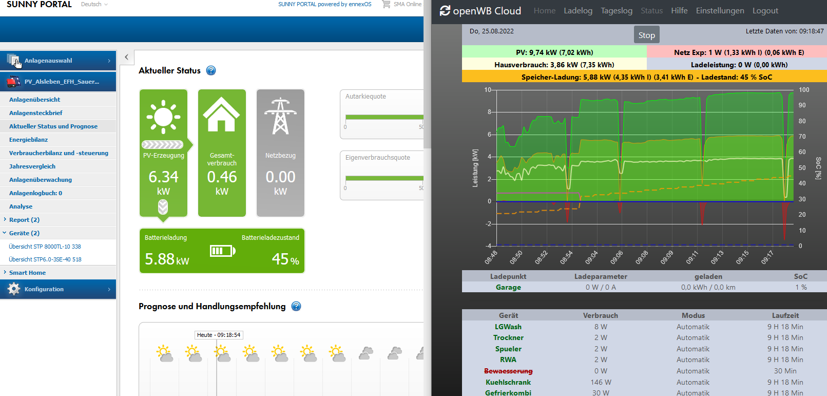

Folgende Abhängigkeiten habe ich zwischenzeitlich beim hin und her rechnen der zu hohen Leistungen für PV und Hausverbrauch der OpenWB im Vergleich zu den Werten aus dem Sunny-Portal erkannt bzw. versuche sie rechnerisch zu erklären:
Der Screenshot zeigt die Situation während der Ladephase. Mit zunehmender PV Leistung und demzufolge auch steigender Speicherladung (bei „konstanten“ Hausverbrauch) steigen dann in der OpenWB die Werte der PV-Leistung und des Hausverbrauchs über die tatsächlichen Werte hinaus.
Nehme ich jetzt die Differenz aus der zu hohen PV-Leistung der OpenWB und der im Sunny-Portal entspricht diese Differenz genau dem Ergebnis aus dem zu hohen Hausverbrauch der OpenWB und der Angabe im Sunny Portal. Hier scheint als irgendwo eine hälftige Aufteilung bzw. Beaufschlagung zu erfolgen. Als Ursache habe ich die Ladeleistung im Verdacht, da dieses Verhalten auch nur während der Ladephase auftritt. Nehme ich nun die halbe Ladeleistung (wegen gleichmäßiger Aufteilung) plus den tatsächlichen Hausverbrauch komme ich genau auf den vorgenannten Differenzwert um den die PV-Leistung und der Hausverbrauch der OpenWB zu hoch ist.
Hier mal mit den Zahlenwerten aus dem obigen Screenshot:
PV-Leistung: 5,82 - 3,75 = 2,07
Hausverbrauch: 2,44 - 0,37 = 2,07
Speicherladung: 3,37 => 3,37 / 2 = 1,69
Hausverbrauch: 0,37 => 1,69 + 0,37 = 2,06 (die 0,01 Abweichnung schreibe ich dem Abfrageintervall zu)
Das Ganze habe ich auch mal mit meinen älteren Screenshots bei jeweils unterschiedlichen Ladeleistungen durchgerechnet und komme immer wieder zum selben Ergebnis.
Zahlenwerte aus diesem Screenshot:
PV-Leistung: 9,74 - 6,34 = 3,4
Hausverbrauch: 3,86 - 0,46 = 3,4
Speicherladung: 5,88 => 5,88 / 2 = 2,94
Hausverbrauch: 0,46 => 2,94 + 0,46 = 3,4
Mit welchen Formeln oder Registerabfragen die Verrechnung in der OpenWB erfolgt kann ich nicht sagen, hier bitte ich @LenaK sich das mal anzusehen.

JPRider hat geschrieben: Do Okt 13, 2022 8:32 am Zahlenwerte aus diesem Screenshot:
Kannst Du für diesem Zeitpunkt noch aus den historischen Daten die Leistung der beiden WR einzeln herausbekommen?
Das Problem war ja, dass der Hybrid-WR die kumulierte Leistung aus eigener PV-Produktion und Speicherladeleistung ausgibt. Er nutzt zum Laden auch PV-Leistung des zweiten WR, sodass er Leistung aus dem Hausnetz bezieht und einen negativen Wert liefern müsste (in openWB positiv), stattdessen liefert der WR aber 0W.
Diese Leistung fehlt dann in der Berechnung von openWB. Interessant wäre nun, ob hier ein Zusammenhang zur halben Speicher-Ladeleistung plus dem tatsächlichen Hausverbrauch besteht. Ich habe in der Doku leider kein Register für den Hausverbrauch gefunden. :(
JPRider hat geschrieben: Do Okt 13, 2022 8:32 am Was ich über vor genannte Beispiele jedoch nicht erklären kann ist, dass es immer mal wieder Ladephasen gibt (siehe Screenshot unten) wo alles passt. Ob hier evtl. die AC-Unterstützung des 2. Wechselrichters oder deren Wegschaltung wegen der zum Ende des Ladevorgangs geringeren Ladeleistung eine Rolle spielt? Keine Ahnung! Vielleicht werden die Ladeleistungen im Hybriden auch in unterschiedlichen Registern abgelegt, für den DC-seitigen Teil des SMA STP Smart Energy und den AC-seitigen Teil der sonstigen Wechselrichter.
Wenn der Speicher nur aus dem ersten WR geladen wird, passen die Werte.
