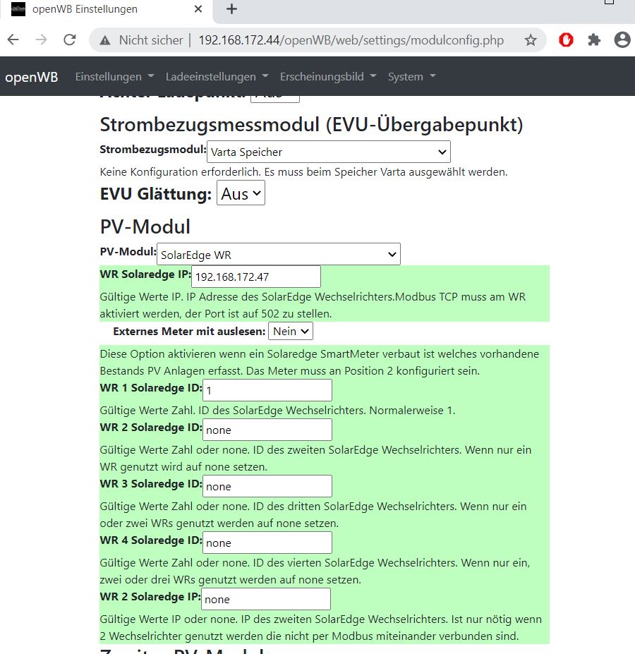

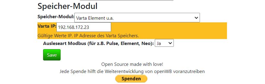

heute haben wir für unsere PV-Anlage einen VARTA pulse neo 6 bekommen und dieser wurde auch gleich vom Elektriker installiert und konfiguriert.
Das ganze Konstrukt besteht aus einer 7,59 kWp PV-Anlage mit Solar Edge Wechselrichter SE7K, go-eCharger, openWB Standalone und einem Renault ZOE.
Bis zur Installation des Speichers hat in openWB alles eigentlich perfekt funktioniert. Nach dem Update auf die Version 1.8.412Nightly konnte ich auch das EVU Modul und den Speicher eintragen bzw. konfigurieren.
Seit dem Zeitpunkt gibt es jetzt aber keine Daten zur PV-Anlage mehr. Der Techniker hat im VARTA Speicher die Kommunikation zum Wechselrichter über Modbus TCP Port 502 eingerichtet. Wird diese Kommunikation deaktiviert, gibt es im openWB wieder Daten zur PV-Anlage.
Kann es sein, dass der Port am Wechselrichter nicht von openWB und gleichzeitig vom Speicher abgefragt werden kann?
Gibt es eine Möglichkeit, die PV-Daten vom Speicher auszulesen? Der Zeigt die Daten ja auch an.

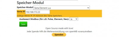

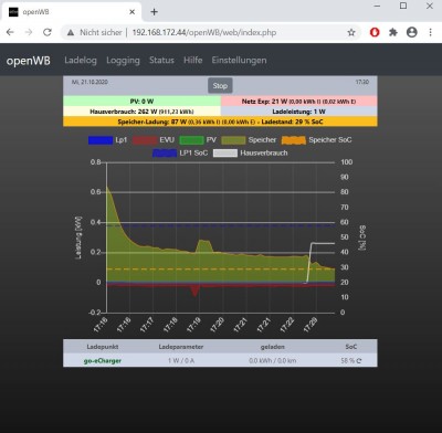

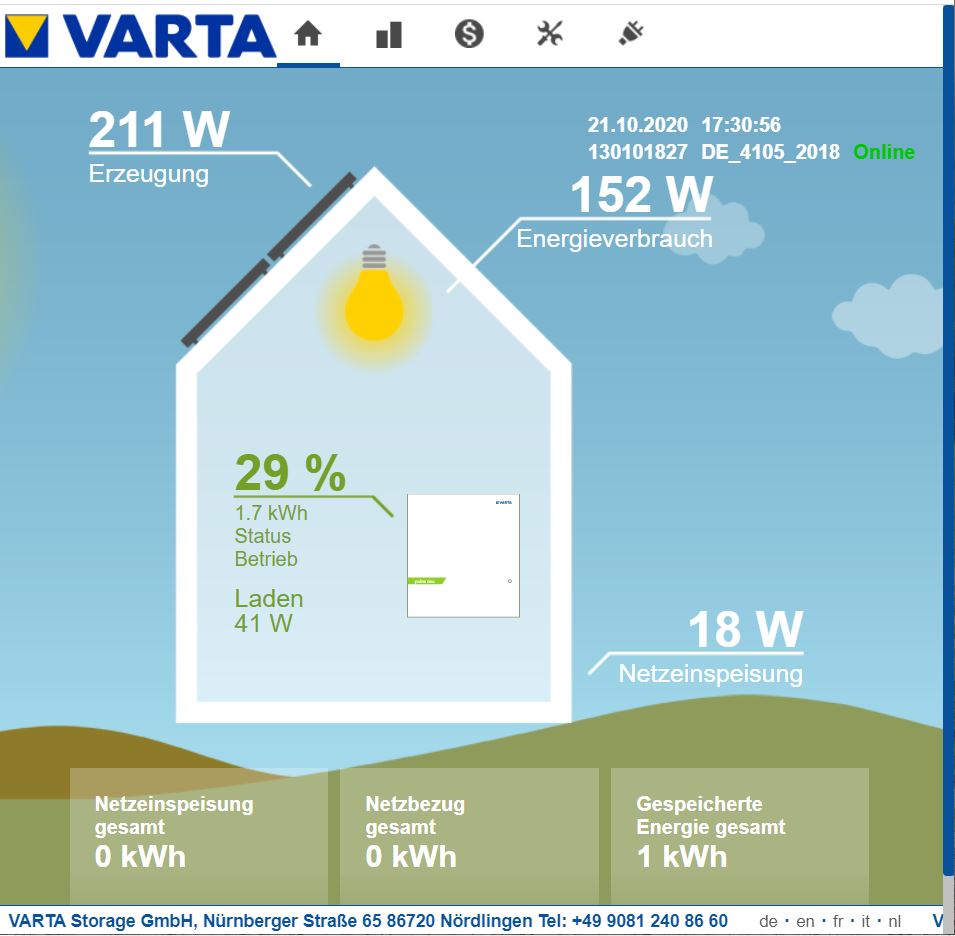

Die angehängten Bilder zeigen die Anzeige im Speicher und openWB sowie die Moduleinstellungen.
Vielen Dank für Eure Hilfe.
Anzeige vom VARTA Speicher
Modulkonfiguration openWB
Anzeige im openWB
Anzeige im openWB

Hallo curby,
ist bei dir auch die Kommunikation zwischen Varta Speicher und Wechselrichter konfiguriert? Kommunizieren der Speicher und der WR auch über Modbus tcp Port 502?
Bei mir werden seit der Installation des Speichers keine Daten der PV-Anlage mehr angezeigt. Die Werte des Speichers werden in openWB alle korrekt angezeigt. Wird die Kommunikation zwischen Speicher und WR unterbrochen, bekomme ich in openWB wieder Werte vom WR.
Vielen Dank für eine kurze Info.

solartom hat geschrieben: Fr Okt 30, 2020 10:14 am ist bei dir auch die Kommunikation zwischen Varta Speicher und Wechselrichter konfiguriert? Kommunizieren der Speicher und der WR auch über Modbus tcp Port 502?
Nein, in openWB wurde alles korrekt dargestellt - auch im Varta Storage Portal stimmen die Werte, die Kommunikation zwischen WR und Speicher funktioniert weiterhin.

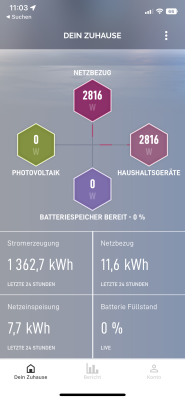

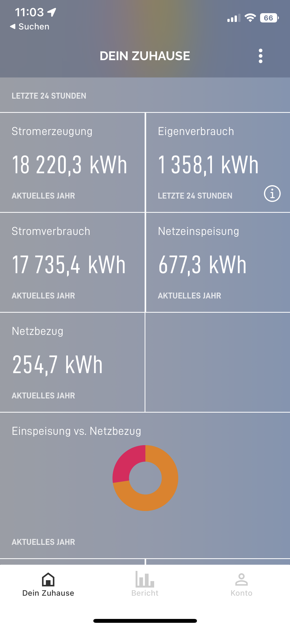

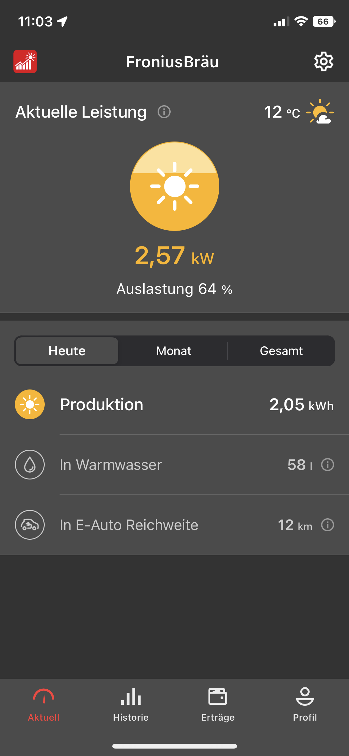

mir werden in der Varta Portal App total falsche Werte angezeigt - siehe Screenshots.
Ich weiß nicht wie ich das beheben kann - so hat die App für mich leider keinen Wert, da ich den utopischen Werten nicht "arbeiten" kann.
Gibt es dafür eine Lösung?
