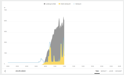

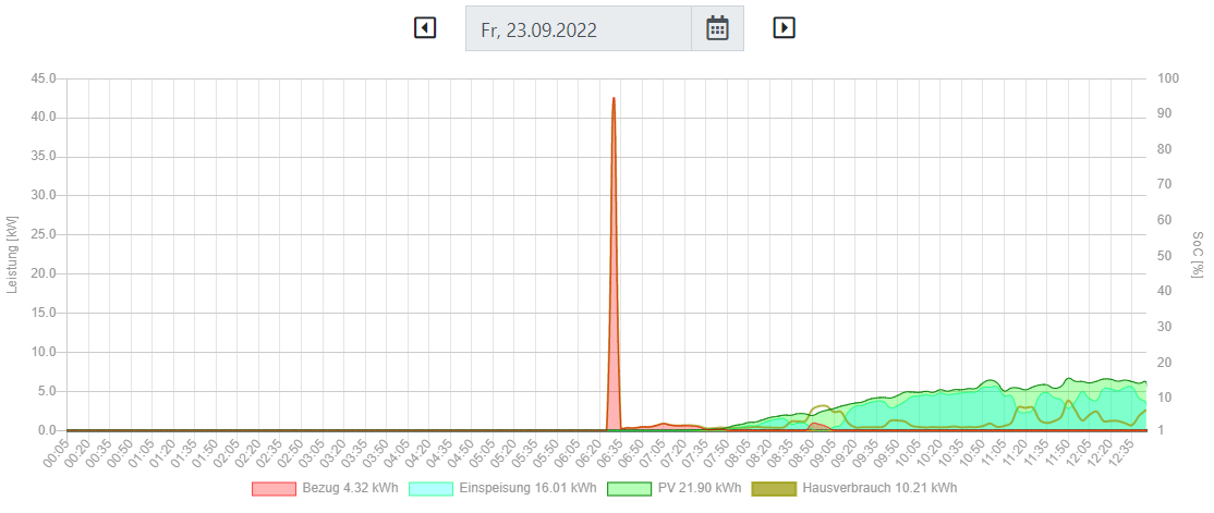

ich beobachte auch einen Spike / Peak im Logging jeden Tag am Morgen. Ich vermute es passiert in dem Moment, in dem der Fronius Wechsel Richter einschaltet.
Ich denke, dass es sich bei dem Wert um die Verbrauchssumme der Nacht handelt, in der der Wechselrichter "schläft" und keine Messwerte liefert
Logging:
Anzeige Wechselrichter:
Hat jemand einen Rat wie, man das verbessern kann?

Schürharker hat geschrieben: Fr Sep 23, 2022 11:10 am Hallo,
Logging:
welche SW version läuft bei dir?
Ist der Fronius bei dir über Nacht komplett aus oder meinst du den Zeitpunkt, wenn er mit der Erzeugung beginnt?
Der Graph wird aus den Logs unter http://<fronius-ip>/openWB/web/logging/data/daily berechnet.
Vielleicht erkennt man in den Dateien, woher der Peak kommt.
Ansonsten wäre noch die Frage, ob zur entsprechenden Zeit etwas im Debug Log steht?

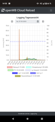

Hab selber Problem, seit ca 7.mai
WR ist ein fronius symo 8.2.3 mit datalogger V2
Die openWB inzwischen auf 1.9.301(macht aber keinen Unterschied..
Werde das Datensenden vom fronius auch in der Nacht aktivieren und hoffe, dass das eine Besserung bringt?.. bei mir ist der Spike täglich um ca 0600 und "dauert" 10 Minuten..
Problematisch ist in der Visualisierung die automatische Skalierung, da damit der Tageslog unlesbar wird..
