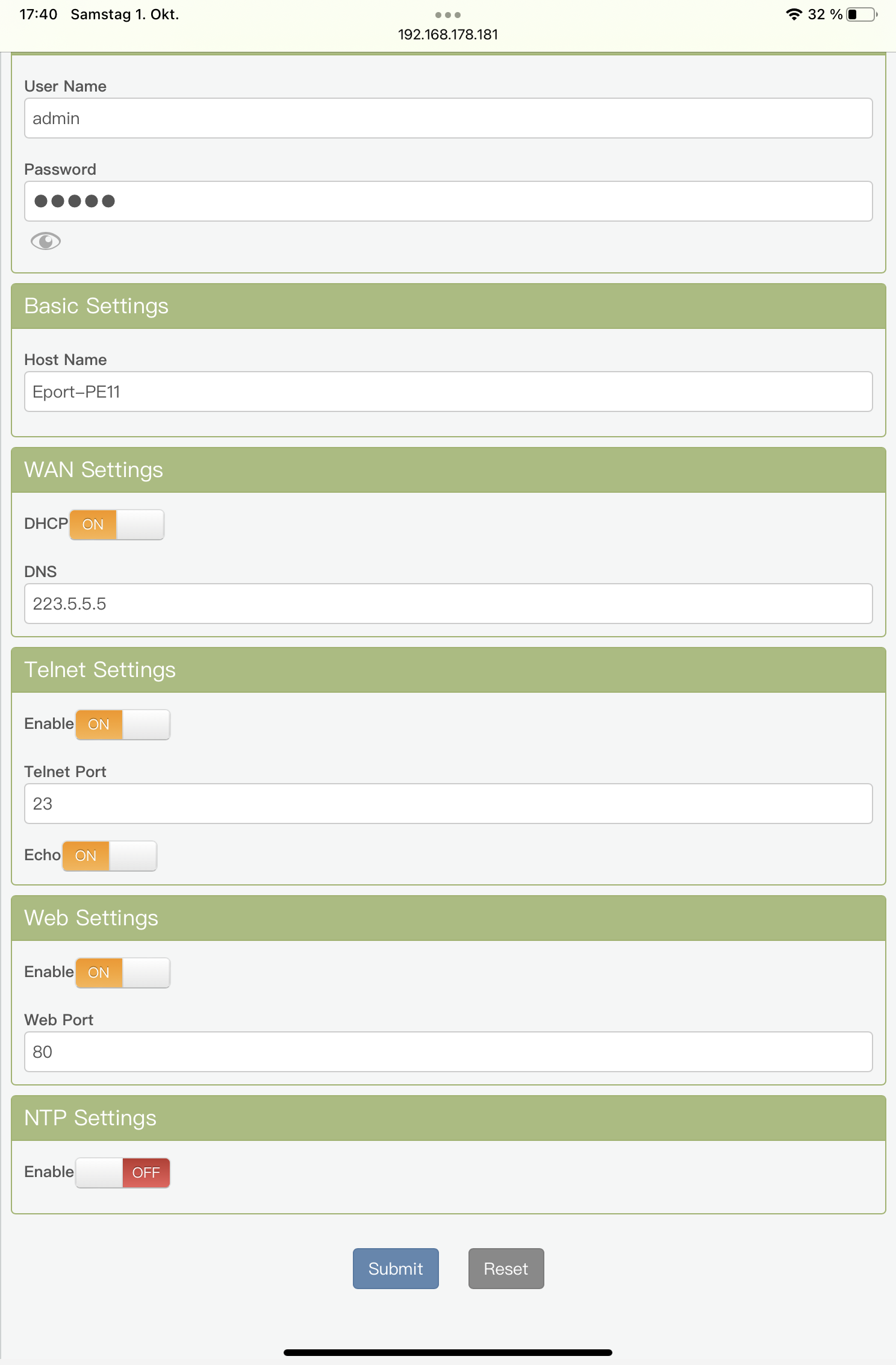

Evt. schickst du mal die Konfigurationsseiten von deinem PE11. Da kannst d dich per IP drauf anmelden.

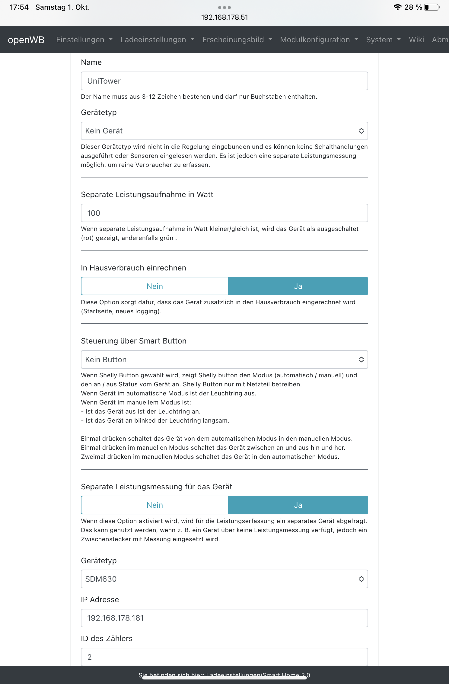

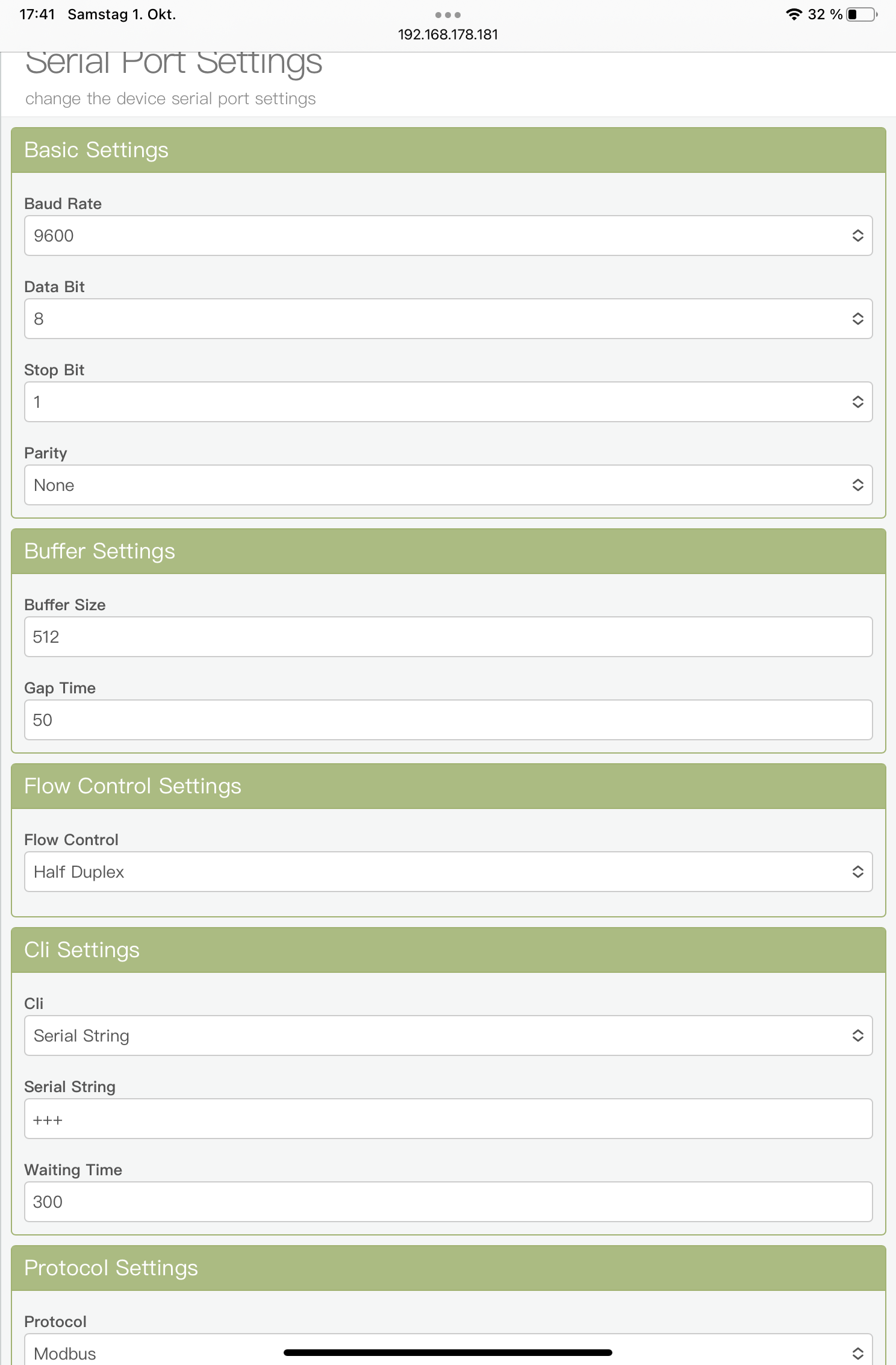

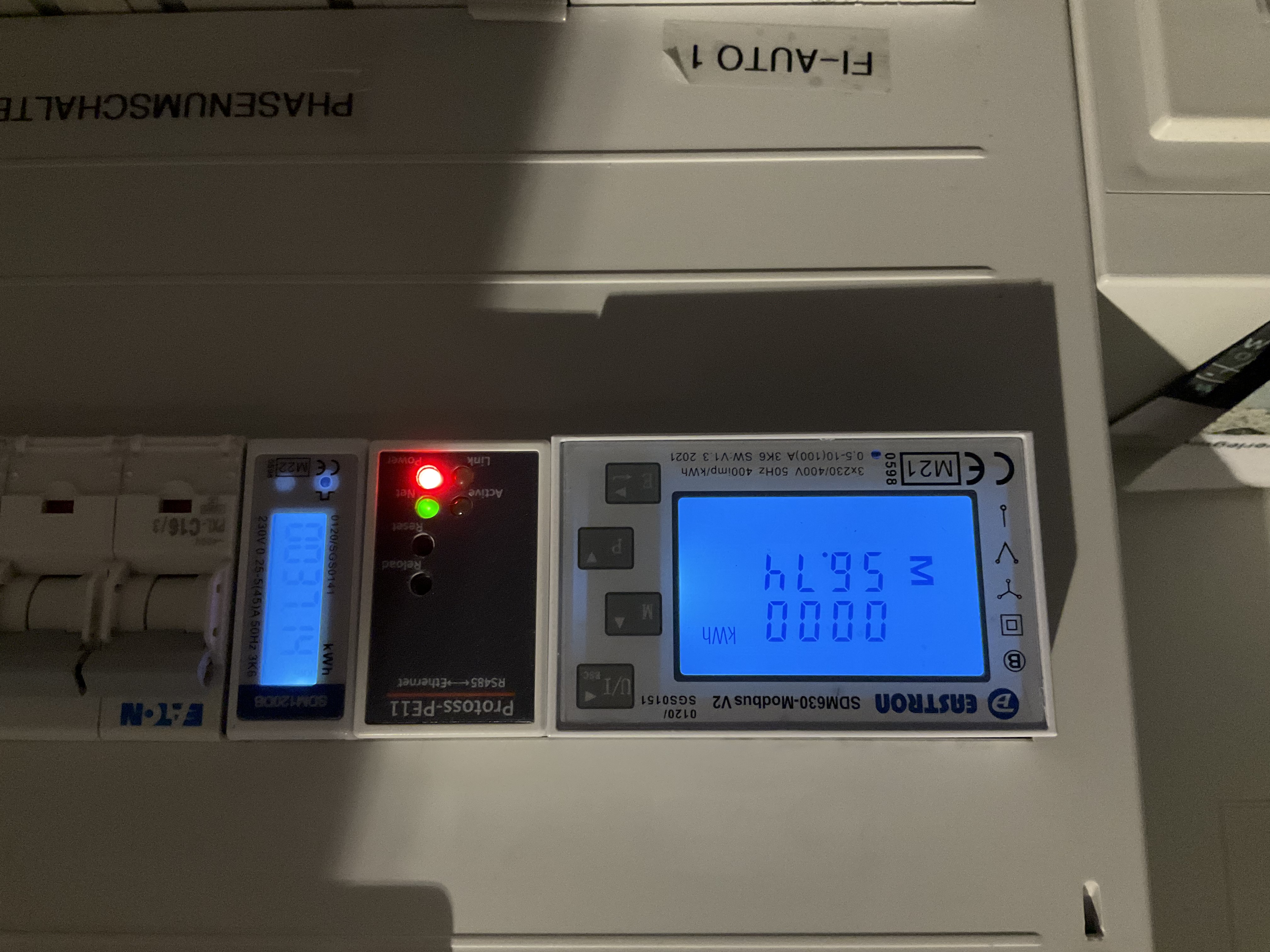

Jetzt habe ich den 630er die ID2 gegeben und nun erscheint das Telefonsymbol. Ebenso habe ich Bilder von meiner SH2 Konfiguration sowie die der PE11 angehangen. Es erscheint nun eine konstante Watt Angabe vom 630er welcher den Verbrauch vom dreiphasigem Innengerät (Vaillant UniTower) misst sowie der 120er der den 1 phasig angeschlossenem Monoblock (aeroTherm 75/6) misst.
Könnt ihr bitte mal rüber schauen ob das so passt?
Da komischerweise der Unitower angeblich konstant über 500 Watt zieht aber der 630er im Schaltschrank nur auf einer Phase 0,045kW misst

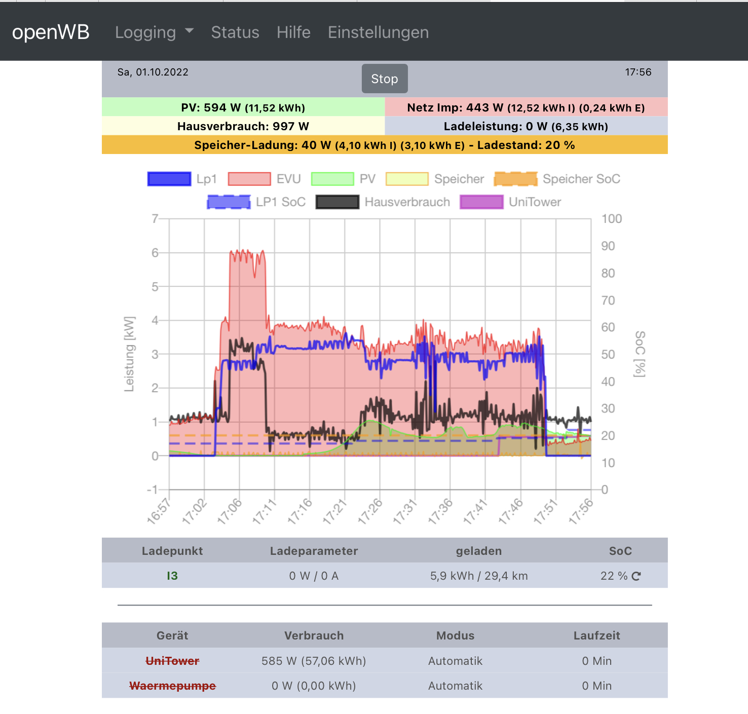

Hier die OpenWB Oberfläche. Der 120er scheint irgendwie nicht korrekt eingebunden zu sein mit 0 Watt und warum ist der UniTower mit über 550watt rot anstatt grün gekennzeichnet

Die Basic- Settings aus Deinem PE11 müssen auch so im SDM hinterlegt sein.

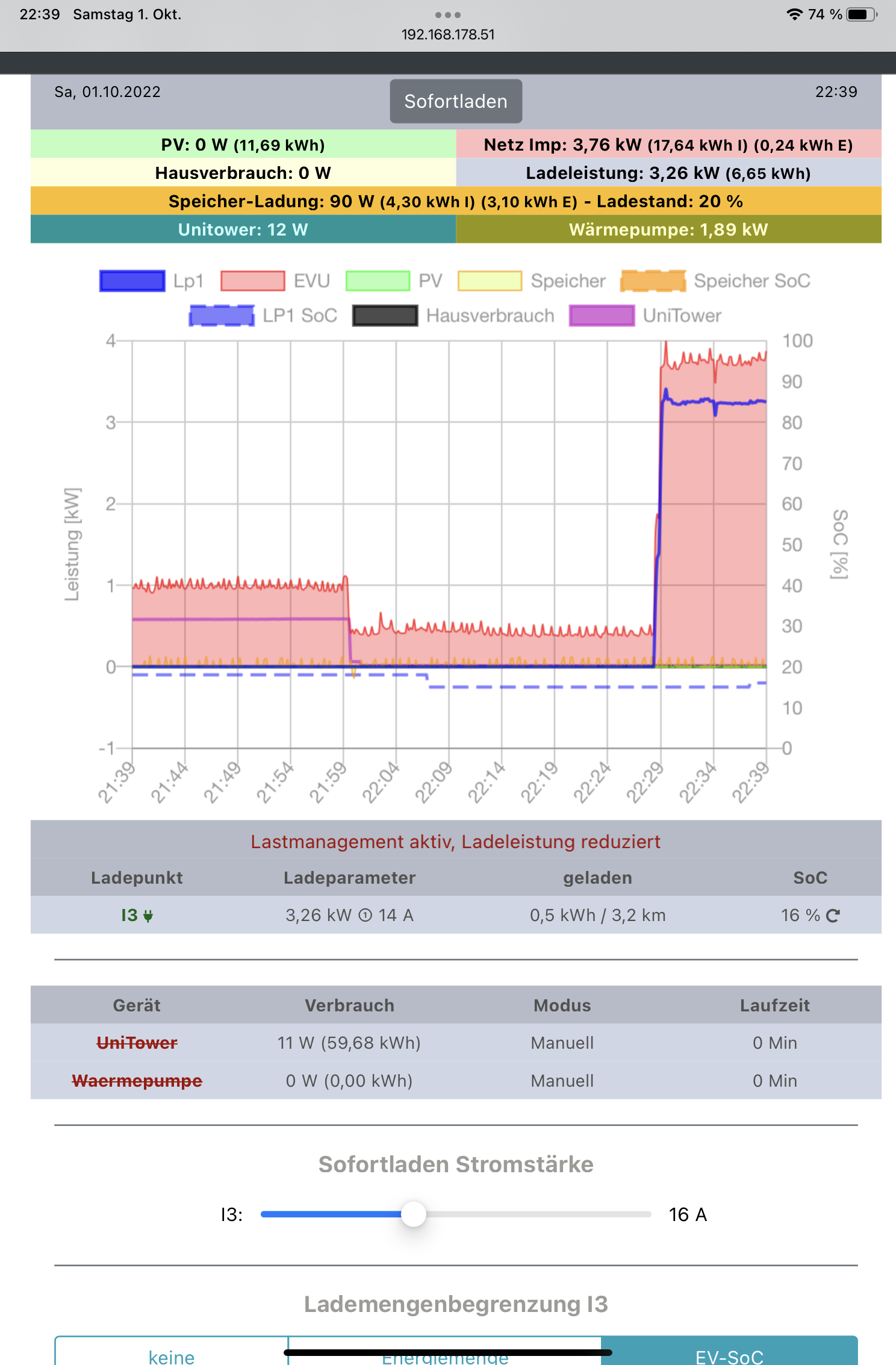

Jetzt habe ich sowohl in SH und SH2 die beiden Zähler angelegt, wobei die a Heizung gerade aus ist. Aber vielleicht kannst Du trotzdem etwas herausfinden
