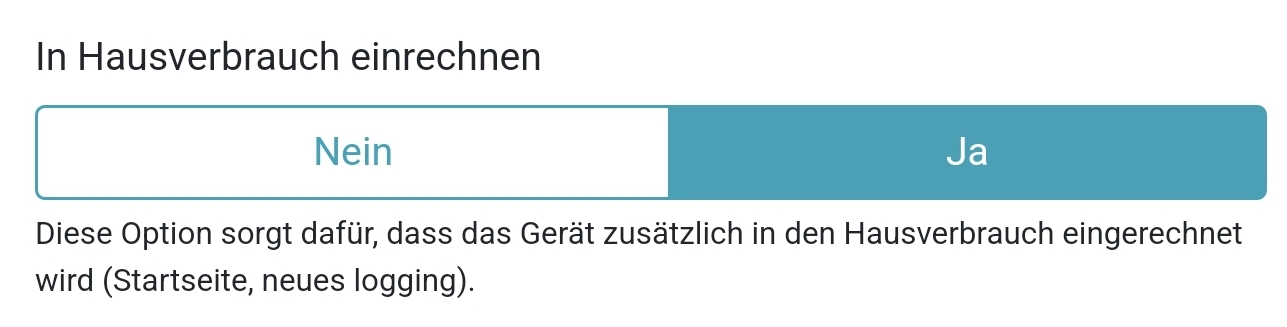

Ob das so ist, kann man in den smarthome2.0-Geräten einstellen:Ric_hard hat geschrieben: So Okt 02, 2022 2:32 pm Hausverbrauch = Gesamtverbrauch - Verbrauch Smarthome-Geräte

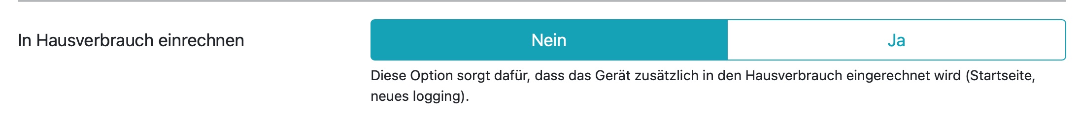

Tatsächlich, ich habe es jetzt ausprobiert: wenn ich diese Schaltfläche auf "Ja" setze, wird die (nominelle) Leistung des Smarthome-Gerätes nicht mehr vom Hausverbrauch abgezogen (gut so, vermeidet eine Verfälschung bei fehlenden tatsächlichen Werten).
Dem muss ich gleich einen Verbesserungsvorschlag hinterherschicken, denn die bisherige Beschriftung lässt das Gegenteil dessen erwarten, was die Funktion tatsächlich macht, nämlich dass bei "Ja" die Geräteleistung zusätzlich zum Hausverbrauch addiert wird:
Bei "Nein" wird die Geräteleistung aber vom Hausverbrauch abgezogen, und bei "Ja" gar nicht berücksichtigt.
Damit es verständlich wird, sollte die Frage vor der Schaltfläche lauten:
"Geräteleistung von Hausverbrauch abziehen und separat darstellen"
Bei der Wahl von "Nein" sollte dann nichts passieren und nur bei "Ja" das, was heute bei "Nein" stattfindet.
