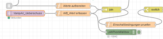

ich sende meiner Wärmepumpe per mqtt den Überschuss, wenn die Einschaltbedingung erreicht ist. Nun beobachte ich aber, dass die Wallbox auch sendet, wenn die Bedingungen nicht erfüllt sind --> siehe Anhang.

Ich werte das Ergebniss in Node-Red aus, da ich noch weitere Einschaltbedingungen prüfen muss. Daher stört es mich nicht. Aber da es anders in der Beschreibung steht, wollte ich mal informieren bzw. nachfragen.

Dieser Parameter wird von openwb gesetzt wenn die Einschsltbedimgung gesetzt ist:
openWB/SmartHome/set/Devices/4/ReqRelay = 1
Den musst du auf deiner Seite auch noch abfragen,
