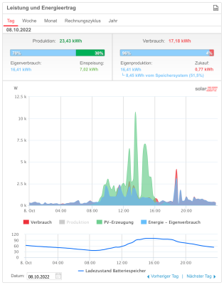

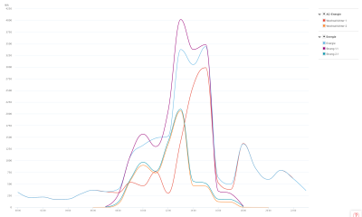

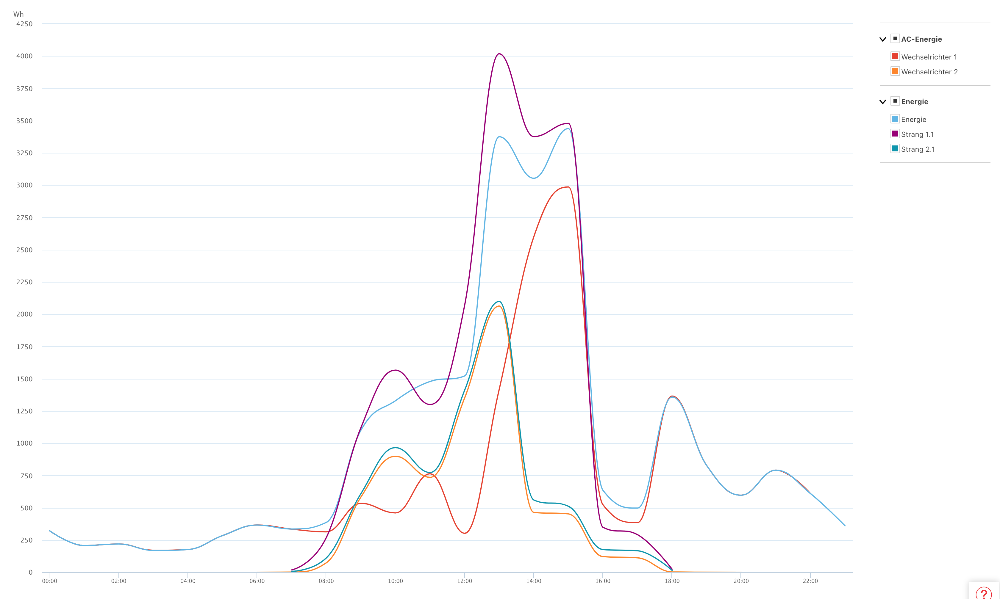

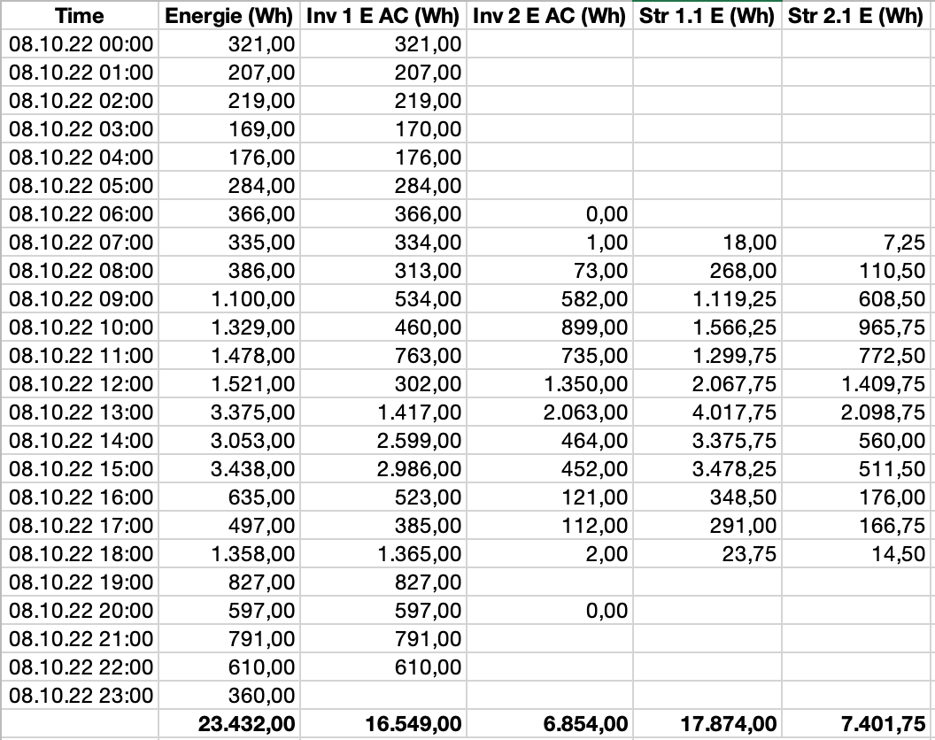

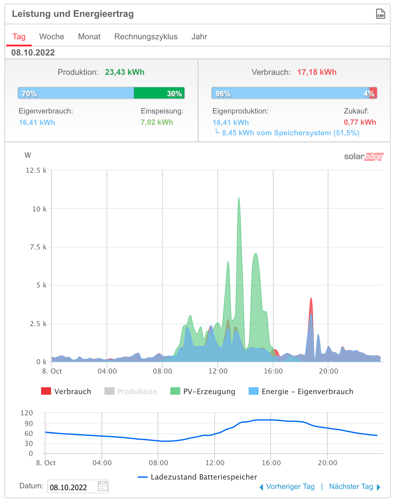

Man kann im SolarEdge Monitoring Portal so ziemlich alles in Graphen und CSV-Dateien bekommen. Nehmen wir die Energiewerte (Wh) für den 8. Oktober als Beispiel.
Ansicht in der Weboberfläche:
Produktion: 23,43 kWh
Die Graphen für diesen Tag getrennt nach (Gesamt-)Anlage, WR1 (Hybrid), WR2, String 1 und String 2:
Man sieht sehr schön, dass die Gesamtanlage und WR1 noch bis spät in die Nach Energie liefern.
Das ganze kann man sich nun auch als CSV exportieren und in Excel einklöppeln und aufsummieren:
Das sind Stundenwerte. Die 23,43 kWh lassen sich in der Energie der Anlage wiederfinden, die PV-Leistung der Strings ist allerdings noch einige kWh höher. Die Differenz ist wohl der "Gesamtwirkungsgrad" den ein Hersteller nur ungern prominent anzeigt.

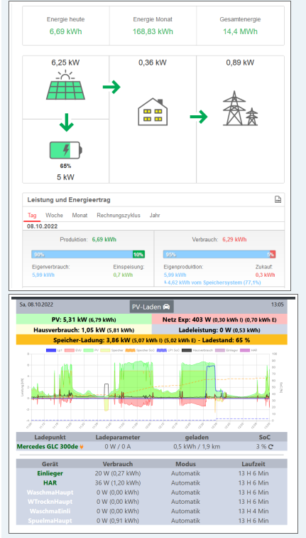

Re: starke Differenzen zwischen Solaredge und openWB Werten
Die Energie-Differenzen sind heute von der PV/Produktion wieder sehr hoch, wobei unlogischer Weise wieder OWB PV > SE Produktion ist.
Könnt Ihr die Berechnungen der imp. und exprtierten Speicherenergie bitte mal näher überprüfen/korrigieren?
Die anderen Werte stimmen ja...

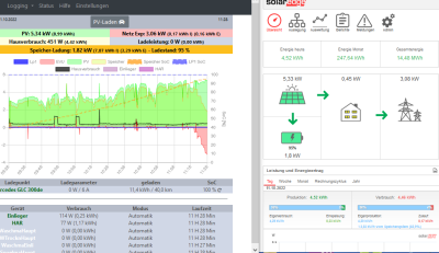

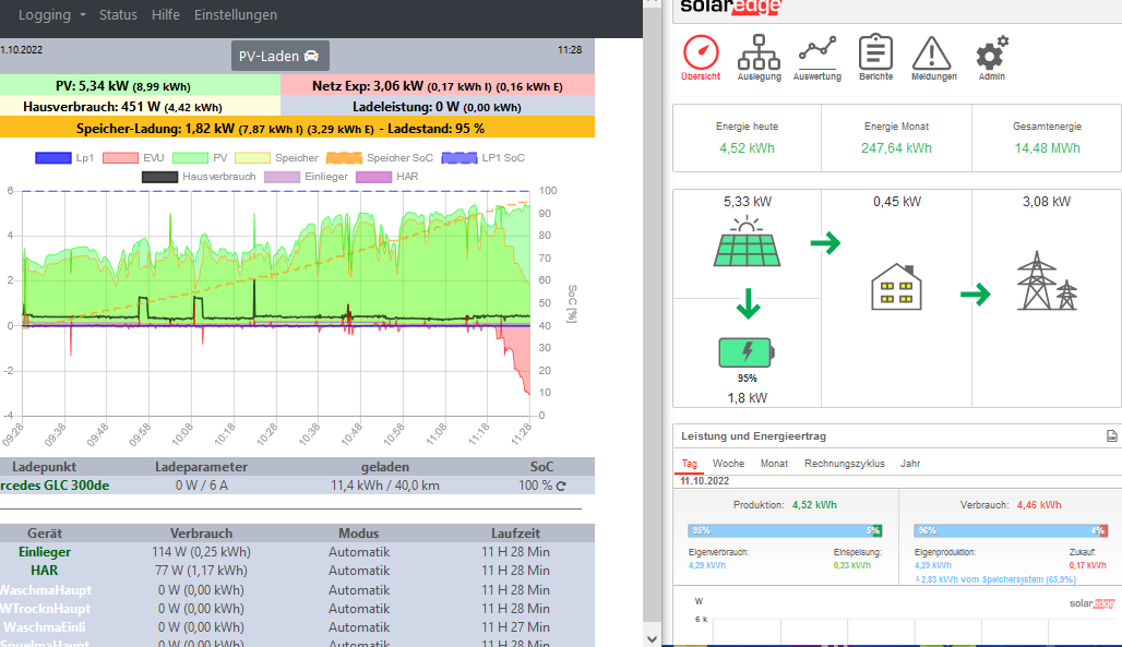

Es sieht für mich so aus als ob bei der Berechnung des PV-Tagesertrages (Wert in Klammern), die Summe aus PV-Ertrag und Hausverbrauch gebildet wird. Also der Hausverbrauch fälschlicher Weise hier berücksichtigt wird.Ihaglc hat geschrieben: Di Okt 11, 2022 9:35 am Die Energie-Differenzen sind heute von der PV/Produktion wieder sehr hoch, wobei unlogischer Weise wieder OWB PV > SE Produktion ist.
Vielen Dank
Bei den Daten von Deinem Solaredge sind das dann die 4,52 kWh Produktion + 4,46 kWh Verbrauch die dann in Summe 8,98 kWh in der OpenWB ergeben. Die 0,01 kWh Unterschied (Wert in der OpenWB beträgt 8,99 kWh) schreibe ich mal den ggf. vorhandenem Zeitversatz bei der Aktualisierung der Daten auf der jeweiligen Plattform zu.
Danke für Dein Mitdenken,
würde aus letztem Screenshot von den Werten her passen,
Dürfte aber nicht so sein; es sollte ja auch so berechnet werden:
total_energy = total_energy + state.imported - state.exported
aus anderen Screenshots passt deine Vermutung nicht. Ich vermute den Fehler, wie zuvor geschrieben, eher in der berechneten Speicherenergie, die laut Lena von openWB für die imp. Speicherenergie über Integralberechnung erfolgt, die vielleicht nicht korrekt oder zu ungenau ist.
Ich hoffe, dass hier vom Support noch etwas gefunden/geändert werden kann

Danke für die Übersicht, leider sind auch hier bereits die Speicherwerte mit der PV-Leistung verrechnet. Das hilft also nicht weiter, die Werte zu verifizieren.sceph hat geschrieben: Mo Okt 10, 2022 3:48 pm Man kann im SolarEdge Monitoring Portal so ziemlich alles in Graphen und CSV-Dateien bekommen. Nehmen wir die Energiewerte (Wh) für den 8. Oktober als Beispiel.
