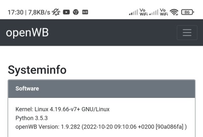

Bei mir steht auch nur die Version, nicht dass build date. Habe mich schon gewundert, wo ich das ablesen kann.

Dann klicke nochmal die Nightly an und aktualisiere noch mal.marschall.philipp hat geschrieben: Mi Okt 19, 2022 8:05 pmNein, bei mir steht da nur die Version....aiole hat geschrieben: Mi Okt 19, 2022 7:22 pm Hast du etwas vom Text gelöscht?
hier:
Ich denke, da ist bei Dir was schief gegangen.
bei richtig installierter Nightly erscheint auch das Datum mit Uhrzeit ( zur Unterscheidung aktualisierter Versionen unter gleicher Versionsnummer )
ansonsten "ein boot tut gut"
Thomas

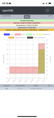

Vielleicht kann ich noch etwas zur Lösungsfindung beitragen, warum es bei manchen noch immer Unstimmigkeiten bei den Werten gibt:
Heute Nacht hat das BMS die Batterie bei 8% SoC kurz mit externem Strom (1kW) auf einen SoC von 10% aufgeladen.
Was mit dabei aufgefallen ist:
Der Strom wurde dabei in der OpenWB als PV-Erzeugung sowie auch als Import gezählt (also doppelt).
Ich denke, es ist unstrittig, dass um 4 Uhr in der Nacht keine Leistung auf dem Dach sein kann - und die Batterie war ja auch „leer“ (SoC <10%).
Für mich wirkt es so, als stimme die Zuordnung der Werte noch nicht ganz….

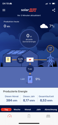

In der SolarEdge-App ist die Anzeige korrekt.

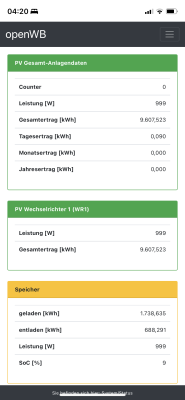

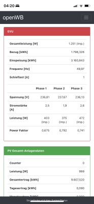

Zur Ergänzung, so sehen die Werte bei der OpenWB unter Status aus:
Wechserichter ist bei mir der SE10K-RWS mit der BYD Premium LVS 8.

Interessante Beobachtung. Hast Du Logdaten, wenn der Speicher aus dem Netz geladen wird?
Im Log sind die Rohdaten der einzelnen Register enthalten.
Bitte den Debug Modus auf 2 stellen und einen kompletten Durchlauf der Regelung posten, wenn der Speicher aus dem Netz geladen wird.
