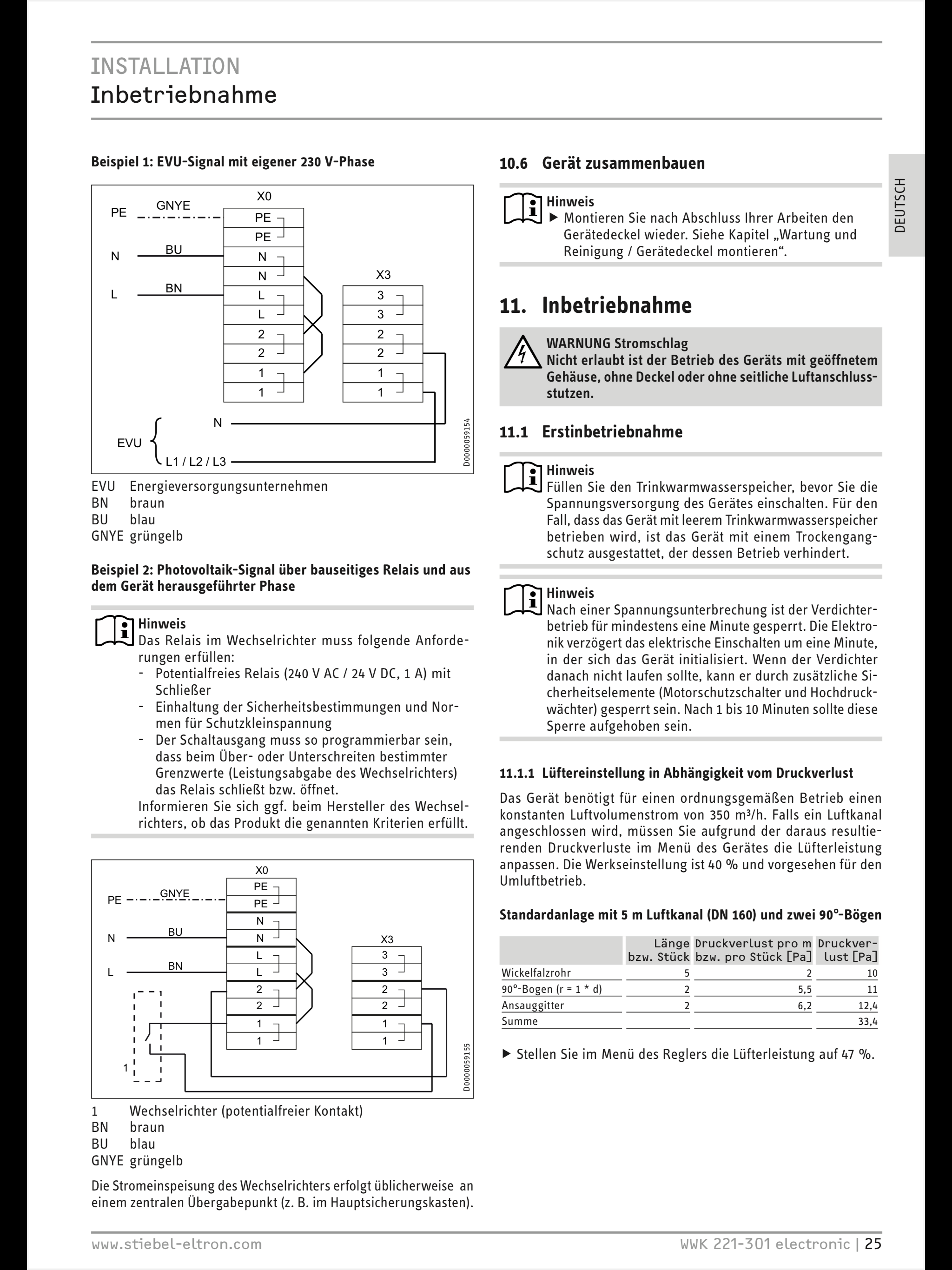

Hab mir mal meine Gedanken über den Anschluss der bestellten Warmwasserwärmepumpe
Stiebel WWK 301 electronic SOL (wenn sie denn mal geliefert wird) gemacht.
Anschluss B als fester Anschluss
Anschluss A über Shelly plug S um Einschaltzeiten zu programmieren und Verbrauch zu messen.
Anschluss X3 über Shelly 1 und openWB um Solltemperatur 2 zu realisieren
(Wechselrichter hat leider keinen potentialfreien Ausgang)
Passt das so?
Vielen Dank und schönen Sonntag

mir ist nicht klar ob x3/1 und x3/2 potentialfrei ist. Was sagr denn das Handbuch zu diesem Punkt (zulässige Spannungsbereich..).

Ah wenn ich das richtig verstehe, nach Beispiel 1 könntest du auch direkt mit 230 Volt und einem shelly 1pm fahren. Da gibt es im Forum aber Leute die mehr verstehen...
