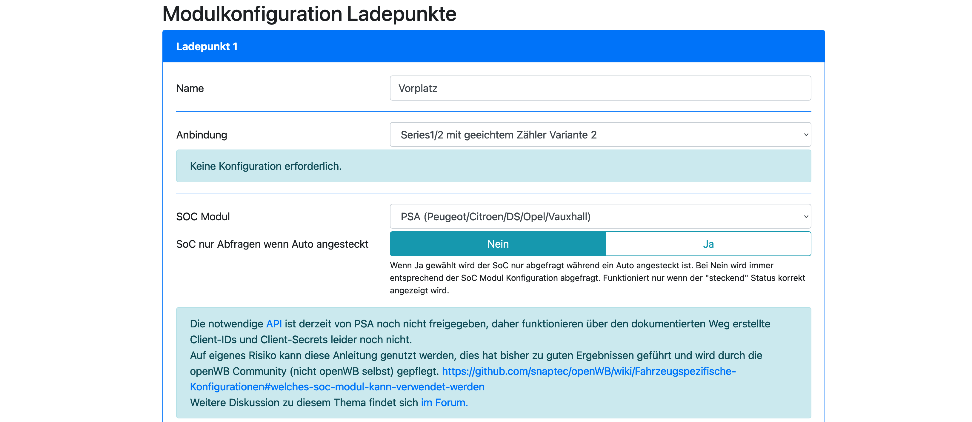

Da hab ich noch nie was dran geändert:
Edit: Ich hab im Log alle 10 Sekunden die Meldung:
2022-10-23 12:16:43: PID: 13013: Modbus EVSE read CP1 issue - using previous state '' (LV0) at 122 loadvars loadvars.sh
loadvars.sh: Zeile 121: /var/www/html/openWB/ramdisk/evseplugstate: Datei oder Verzeichnis nicht gefunden

Je nach Seriennummer kann die Einstellung passen oder aber auch nicht.
Sprich, ggf. ist auch nur die Option falsch gesetzt und Variante 1 ist richtig.

Alles schon durchgespielt.
Da tut sich nix...
