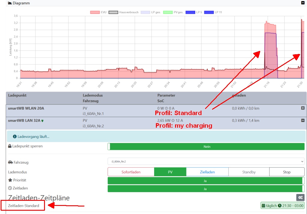

Es ist tatsächlich so, dass Zeitladen nur in der Standardvorlage läuft.
viewtopic.php?p=73686#p73686

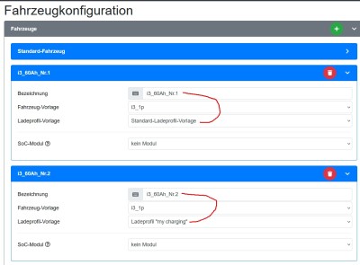

Lustig ist nun aber, dass Profil "Standard" mit Auto Nr.1 verknüpft ist, aber an Auto Nr.2 mit Profil "my charging" (deaktivierter Zeitplan) real geladen wird, also genau umgedreht.

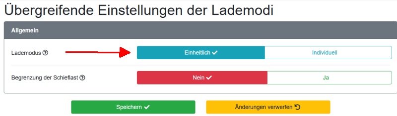

Kann es sein, dass bei Lademodus "einheitlich" nur auf Profil Standard gegangen wird?

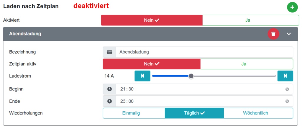

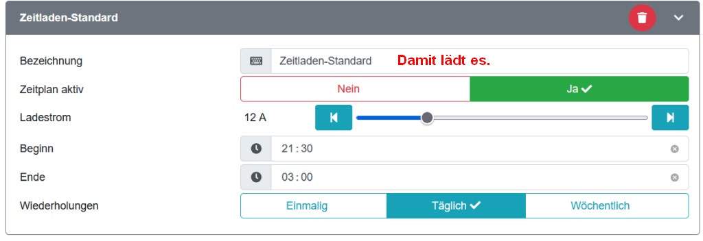

Die Ladeprofile enthalten folgende Parameter für Zeitladen:
Standard:
my charging
Ich bin für heute durch. Hier klemmt's noch.
Lichtlick - Zeitladen konnte endlich aktiviert werden, wenn auch mit suspekter Einstellung.

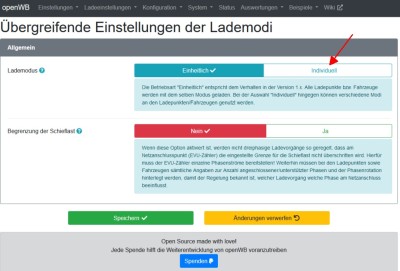

korrekt - ist wie folgt einstellbar
Beiträge: 4247
Has thanked: 20 times
Been thanked: 150 times
Re: Feedback 2.0 Alpha 3
aiole hat geschrieben: Mo Okt 24, 2022 8:10 am korrekt - ist wie folgt einstellbar
... und bei Dir nicht so eingestellt, wie es die Konfiguration und Deine Tests erwarten. Wir diskutieren intern, was wir damit machen und ob "einheitlich" überhaupt drin bleibt.

D.h. die hier viewtopic.php?p=73714#p73714 aufgezeigte Zeitladeproblematik könnte mit der Basiseinstellung "einheitlich/individuell" zusammenhängen? Wenn es eindeutiger (und damit einfacher verständlich) wird, wäre ich auch für "individuell only".
Die Frage ist, ob das bei großen Firmeninstallationen ggf. zu aufwendig wird.
