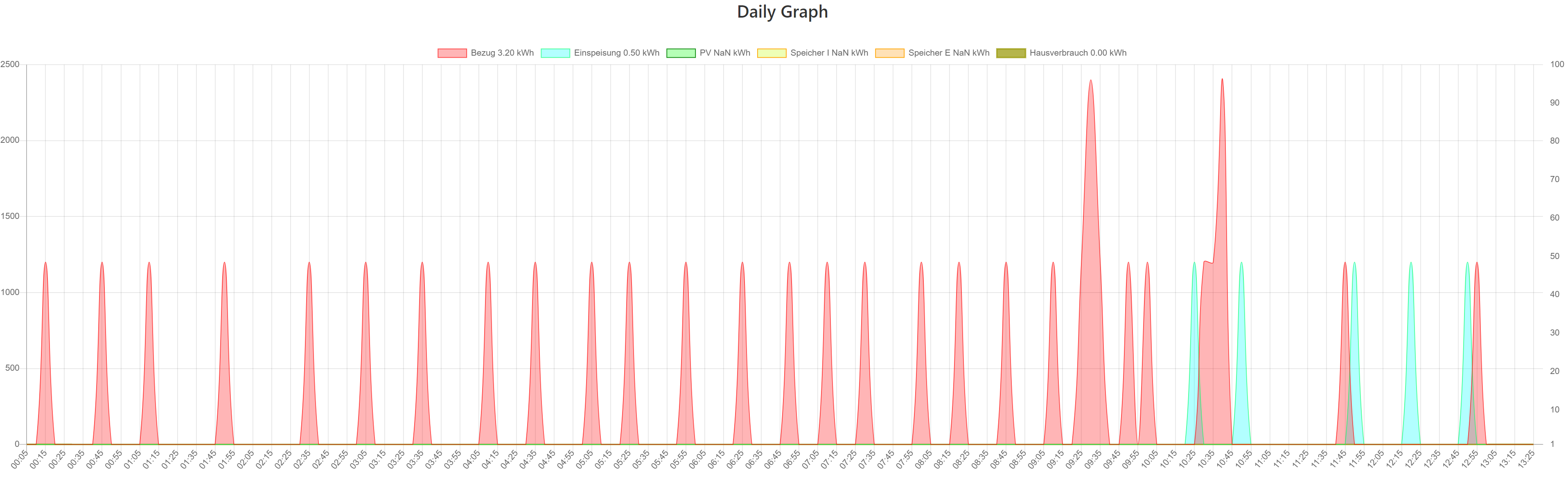

ich hab' ein ähnlich gelagertes Problem, ich übertrage meine Daten per MQTT, einschließlich WhImported & WhExported. Leider bekomme ich von meinem Zähler die Stände nur auf die erste Nachkommastelle in kWh genau, ich habe daher leider nur peaks im daily Chart - bis ich 100Wh verbraucht habe dauert es halt ein wenig..
Gibts eine Idee ob ich dagegen etwas tun kann?
- (223.62 KiB) 647-mal heruntergeladen
- Beiträge: 10304
- Has thanked: 184 times
- Been thanked: 426 times
Re: Übergabe PV Überschuss per MQTT
Einen Zähler nutzen der exaktere Werte liefert, anderes bleibt da leider nicht übrig.

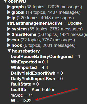

Hallo zusammen!
Ich habe ein ähnliches, aber leider dann doch anderes Problem mit der Übergabe der Werte zur aktuellen Erzeugung:
Ich lese aus dem Wechselrichter unseres Hausakkus den Wert der aktuellen Ladung / Entladung aus:
Derzeit wird also mit knapp 2 kW der Akku geladen.
Wenn der Akku entladen wird, wird der Wert positiv. (warum auch immer das so rum ist..?)
Ich übergebe den Wert bei jeder Änderung an Mqtt
Das funktioniert auch, allerdings nur wenn der Wert in Home Assistant positiv ist, dann wird er (komischerweise) als negativer Wert in mqtt angegeben und auch so in der openwb angezeigt.
Wenn der Wert in Home assistant negativ ist, wird er im mqtt als "unknown" eingetragen und dann nicht im openwb aktualisiert.
Wenn ich manuell Werte an mqtt übergebe wie:
dann übernimmt er diese korrekt (ohne Vorzeichenwechsel ) in MQTT und damit auch in OpenWB
(+1 = Ladung ; +1 = Entladung)
Ich bekomme die Werte aus dem Akku-Wechselrichter (Goodwe) und befülle den Sensor:
(habe es ohne cast, und mit float und int versucht, alles mit dem gleichen Ergebnis...)
openwb: 1.9.244
Home Assistant 2022.2.6
sensor.pv_battery_power_real -1976.0 unit_of_measurement: WWenn der Akku entladen wird, wird der Wert positiv. (warum auch immer das so rum ist..?)
service: mqtt.publish
data:
topic: openWB/set/houseBattery/W
payload_template: '{{states(''sensor.battery_power_real'')}}'Wenn der Wert in Home assistant negativ ist, wird er im mqtt als "unknown" eingetragen und dann nicht im openwb aktualisiert.
payload_template: '{{ float (1)}}'
payload_template: '{{ float (-1)}}'(+1 = Ladung ; +1 = Entladung)
pv_battery_power_real:
value_template: '{{ ((states.sensor.inverter_wechselrichter_akku_neu.attributes.outputpower | int )) }}'
unit_of_measurement: 'W'openwb: 1.9.244
- 2022-02-13 11_27_53-MQTT Explorer.png (20.43 KiB) 2057 mal betrachtet
