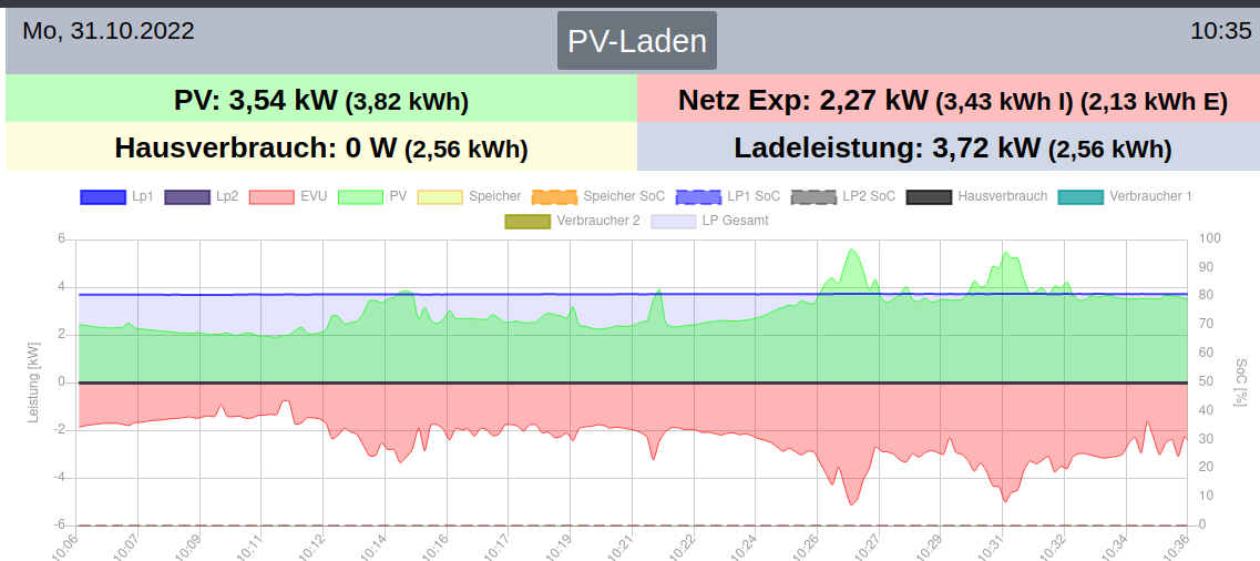

Vor einer Stunde angestöpselt und er lädt wie im Anhang "Bildschirmfoto vom 2022-10-31 10-36-07.png": er richtet sich nicht nach der PV-Leistung, sondern lädt mit 16A auf einer Phase... Das Wiki hilft mir irgendwie noch nicht weiter; ich bin mir sicher dass ich irgendwas übersehe. Hilfe oder Fingerzeig was ich prüfen sollte wären weiterhin wünschenswert...

Ich habe den Verdacht dass die Ladung einfach nicht nachsteuert: wenn die PV mehr oder weniger bringt müsste er dann hoch oder herunterregeln... Liege ich falsch?
edit: Ich habe jetzt mal die Ladeeinstellungen auf Werkseinstellungen zurückgesetzt und festgestellt dass einige andere Werte dabei verändert wurden (die von Dir erwähnten Werte sind immer noch gleich). Ich lasse das jetzt mal so und prüfe das morgen Mittag mal.

Was mir auf den ersten Blick aufgefallen ist
Hausverbrauch steht bei 0, kann allerdings ja nicht sein.
Ob das die Ursache ist kann ich Dir leider nicht sagen, aber irgendetwas stimmt nicht
