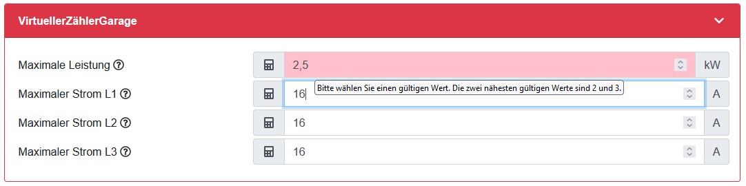

Bei einem Virtuellen Zähler kann kein Kommawert eingestellt werden.
Meine Garage mit 2 LPs hängt aktuell noch an einer 3x1,5² (Neue Leitung liegt schon parat
Die zwei Boxen würde ich gern auf 2,5 kW begrenzen, es lassen sich aber nur 2, oder 3 kW einstellen.

Die Ampere Begrenzung macht wegen dem Leitungsquerschnitt natührlich mehr sinn.mrinas hat geschrieben: So Nov 06, 2022 7:02 pm In Deinem Fall stammt das Limit ja aus der Verkabelung, hier spielt die Leistung genau genommen gar keine Rolle - viel mehr ist der Strom ausschlaggebend. Wenn Du den auf 11A begrenzt kommst Du ja recht genau an die 2,5kW ran (11A*230V=2530W). Zudem hilft die Strombegrenzung auch bei 1p und 3p Betrieb um die Leitung zu schützen, das wäre mit einer reinen kW-Limitierung vermutlich nicht der Fall.
Die Leistungsbegrenzung (kW) ist m.E. vorallem dann hilfreich wenn man nur eine Anschlussleistung gegenüber dem Netzbetreiber einhalten muss. Z.b. Mehrere Ladepunkte welche sich die angemeldeten 11kW teilen sollen.
Allerdings sind nur Werte größer gleich 16A einstellbar.
Da gerade nur eine 1p Leitung vorhanden ist, war die kW Version mit 2 oder 3 kW näher drann als 16A
