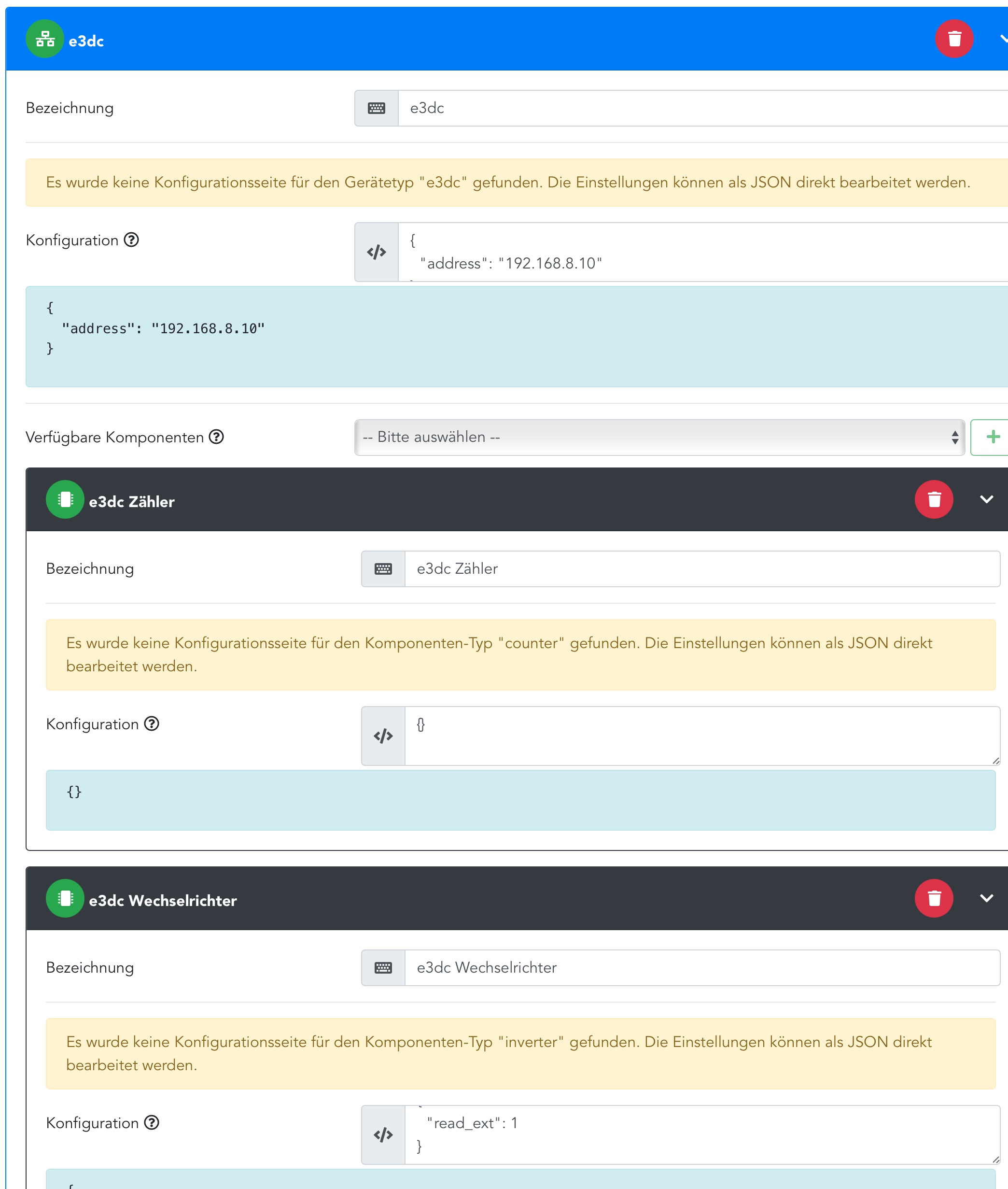

LenaK hat geschrieben: Di Nov 15, 2022 9:50 am E3DC ist nun im Master
Danke! Hab' ich auch gleich mal ausprobiert - es fehlen wohl noch ein paar Konfig-Elemente für die Einstellungen. Wenn ich aber bei address die IP-Adresse eintrage, funktioniert der Zähler sofort. Beim Wechselrichter muss die id auf 1 gesetzt werden. Nur beim Speicher komme ich nicht weiter.
Hier noch ein Screenshot:
Edit: Oh, jetzt geht auch die Batterie. Hat wohl nur ein bisschen gedauert.
