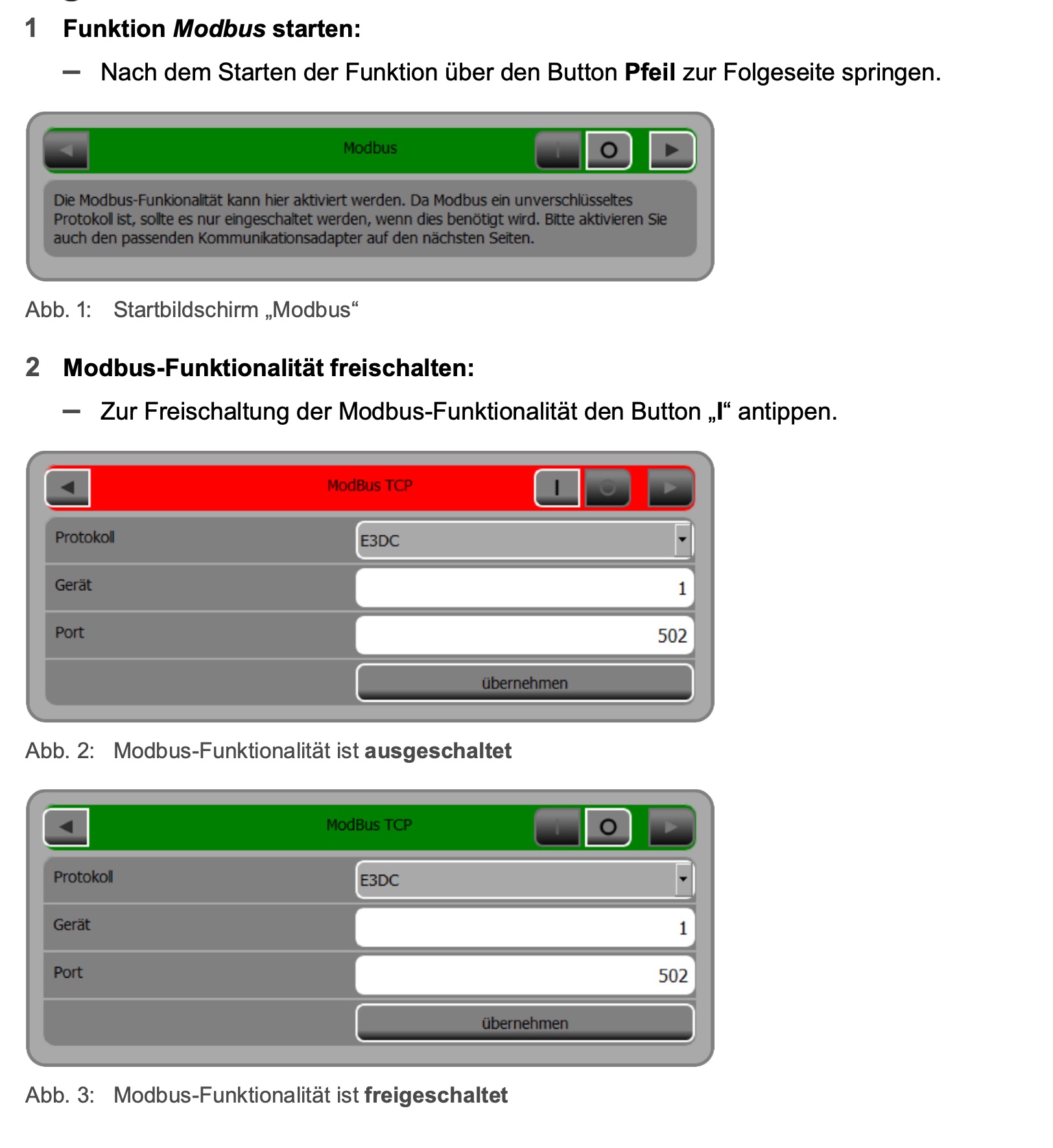

Habe den Fehler endlich gefunden: Modbus im E3DC war zwar aktiviert, allerdings Modbus TCP im Untermenü nicht, warum auch immer... :roll: Jetzt bekomme ich endlich wieder Daten. Nachher checke ich noch Ladepunkt 2, dann wäre alles wieder gut.

Wie kommt man ins Untermenü um Modbus TCB zu aktivieren?

Das müsste die Stelle sein, wo Du zwischen den beiden modbus-Dialekten wählen kannst. Hier die Stelle im Handbuch:

Das ist so aktiviert bei mir.

Hmpf. Nun hab ich durch ein bisschen herumspielen im Menü des S10 das selbe Problem. Modbus ist eingeschaltet aber die openWB kommt nicht mehr dran. Auch der Modtest geht ins Leere.
edit: Ich hab's: Wichtig ist, dass beide Screens grün sind. Ist ein roter dabei, ist's nicht gut.
