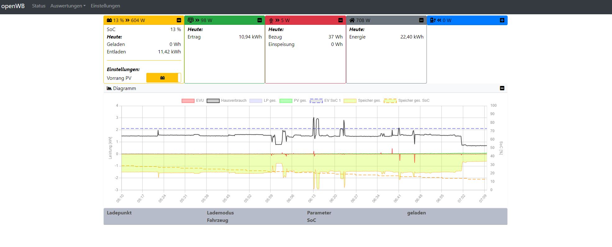

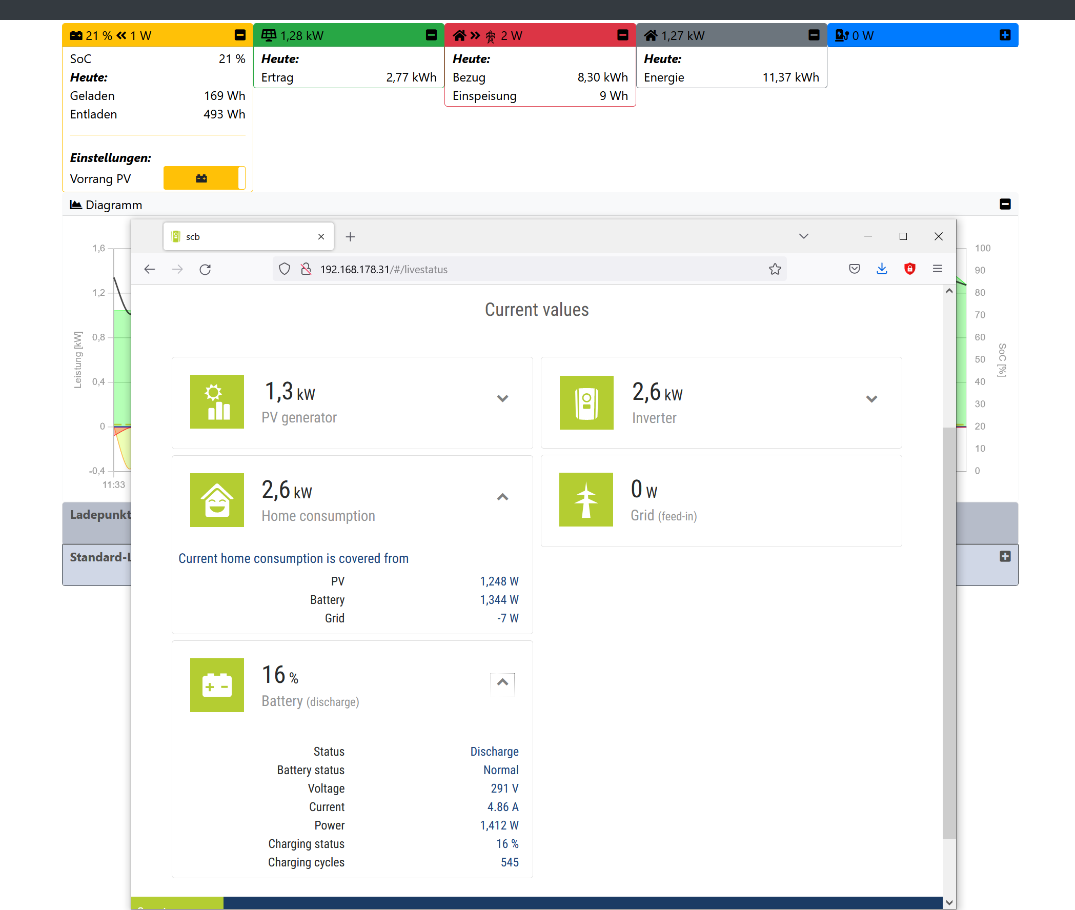

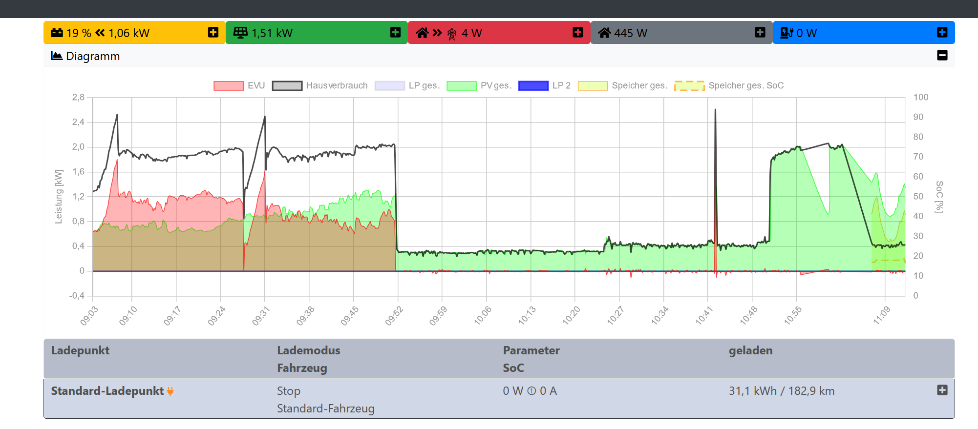

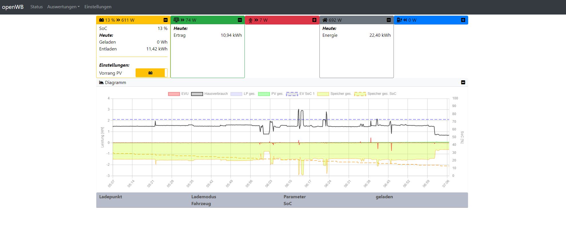

Ich habe das Debuging erhöht und die Speicher Komponente nochmal hinzugefügt. Während ich dann ne weile die richtigen Zeilen im main.log mir rausgesucht habe, sehe ich auf einmal das es nach einigen Minuten sich gefangen hat und das Dasboard dann plötzlich doch funktioniert
Hier sieht man, dass ich gegen 11:02 den Speicher in der Konfig hinzugefügt hatte und dann eine Lücke im Dashboard entsteht. Zu dem Zeitpunkt war oben in der Speicher SOC Anzeige "XX" Und es wurden keine anderen werte angezeigt. Das spiegelt sich dann auch im Log wieder:
Er bekommt scheinbar nicht direkt den SOC und somit bekommt er dann auch einen Fehler im graph.py und zeigt somit nichts mehr an. Es dauert aber scheinbar nur etwas länger, bis er die Werte bekommt.. Wahrscheinlich war ich zu ungeduldig in der Vergangenheit
Jetzt scheint zumindest alles zu funktionieren mit einem "PLENTICORE plus 7.0", Kostal Stromzähler und BYD Speicher

anbei mal ein Bild von meiner Oberfläche von heute .
Wie man schön sehen kann zählt er die Batterie Entladung auch als PV Leistung und addiert sie dann zum Hausverbrauch zusammen .
Einen Log versuch ich noch zu generieren .
Und etwaige Einspeisung zählt er auch nicht .
Hier noch das Log .
Jetzt leider das gesamte da ich in Arbeit bin ....
Ich hoffe das hilft .

Re: Kostal Plenticore
Wieso wird die Batterieleistung als PV-Leistung gezählt? Batterieleistung 611W, PV-Leistung 74W. Export 7W. Dh der Rest der erzeugten Leistung muss im Haus verbraucht werden.
Du hast den Zähler mit KSEM benannt, diesen aber als Plenticore konfiguriert. Kann es sein, dass die Zählerwerte am EVU-Punkt nicht stimmen? Wenn die Werte falsch sind, kann auch der Hausverbrauch nicht richtig berechnet werden.
KSEM wird derzeit noch nicht von 2.0 unterstützt.
