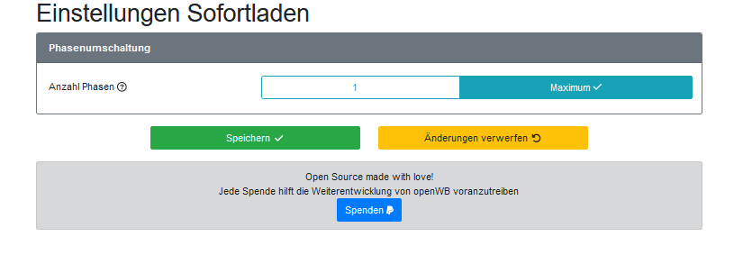

Hallo Lena!
Steht auf "Maximum"
Habe die physikalische Ladestelle, als nur Ladestelle eingerichtet. ( hier noch mit SW openWB 1.9.282 ) und mit einem externen Rapsberry und openWB2.0 versucht zu laden.

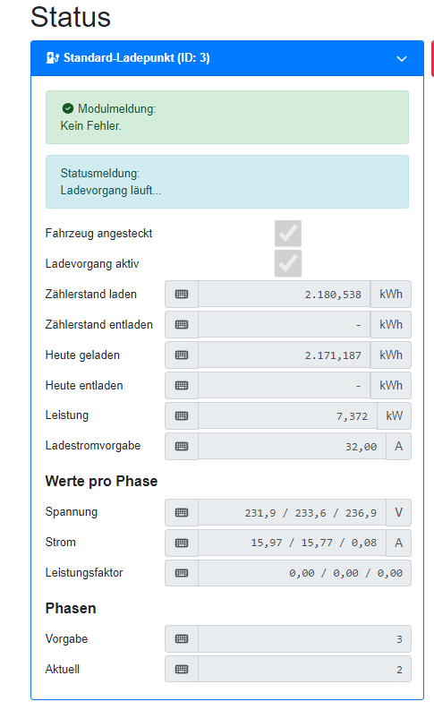

Was soll ich sagen, jetzt beim 2. Versuch klappt es anstandslos. :D
Der Mercedes wird mit den ihm maximal möglichen 7,4 kW über 2 Phasen geladen.
Danke für Eure Hilfestellung
