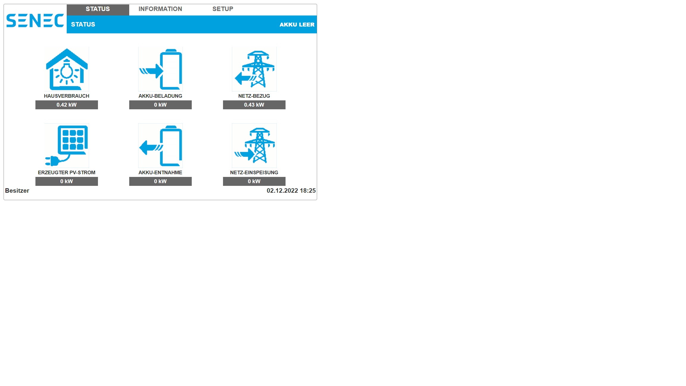

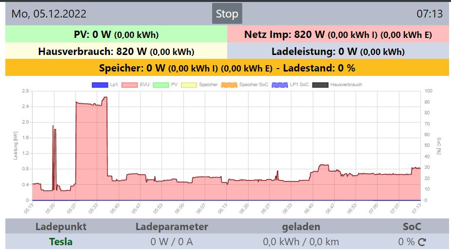

Daten kommen per Debug Befehl.
Als Bild bei openWB bekomme ich:
Und das Zeigt mir der Senec-Speicher

Hallo Hefer,
im Prinzip sieht es ganz gut aus. Die Werte aus dem Debugscript solltest Du auf der Status Seite der OpenWB wieder finden.
Ganz offensichtlich werden Daten von der Senec geladen, das zeigt das script und das mindestens ein teil der Speicherkurve in der Darstellung ist.
Die Konfiguration sieht auch richtig aus und entspricht der Konfig, die ich auch bei mir habe.
Tendenziell sind die Daten in der OpenWB aktueller als die in der App, weil sie alle 5 -20 sekunden geladen werden.
Die App zeigt rechts unten einen Zeitstempel an, daran sieht man wann zum letzten Mal die Daten auf dem Server aktualisiert wurden. Das scheint alle 5 Min zu passieren. Die App läd die Daten nicht lokal, sondern verbindet sich mit dem Senec Server.
Die schnellste Anzeige ist die Anzeige des SENEC Speichers direkt.
Bitte poste mal den vergleich zwischen debug script und der Status Seite der OpenWB.

Was mich wundert das Netzbezug gleich null ist was aber nicht stimmt.

Lt. dem Debug hast Du einen Netzbezug von 3.056,655 kWh
Die Zahl solltest Du auf der Status Seite der OpenWB rechts oben in der zweiten Zeile des roten EVU Bereichs wiederfinden.
Bei mir schaut es so aus:
