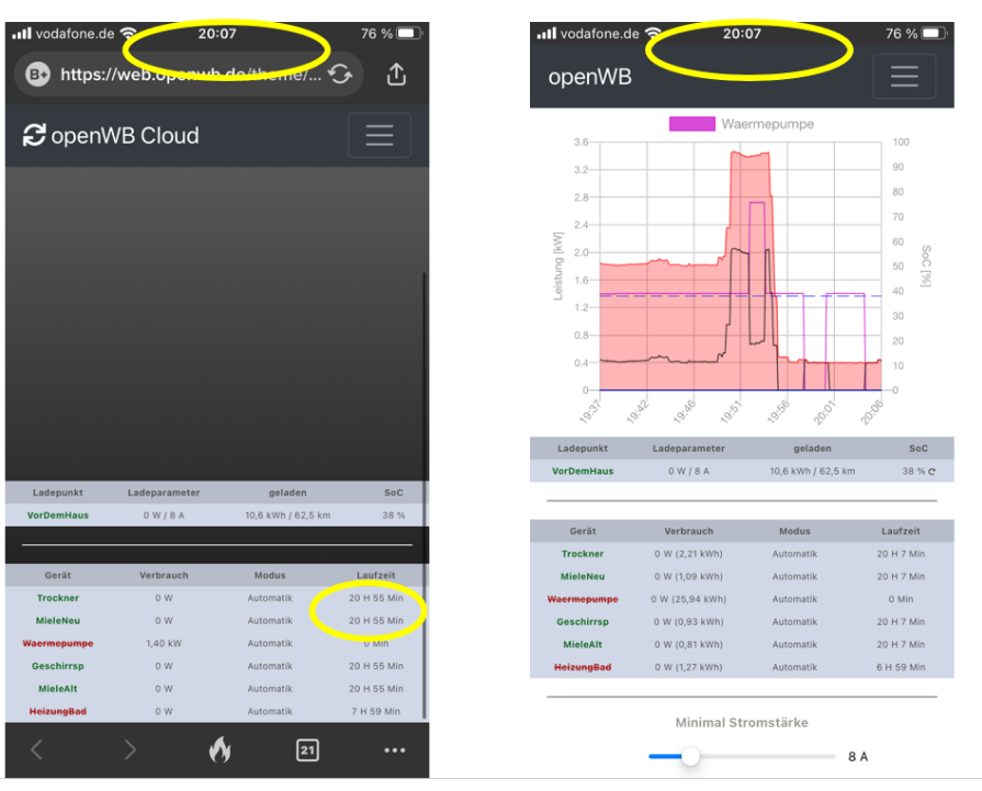

ich habe leider seit Wochen das gleiche Problem. Bemerkt habe ich es, als ich die Ladeleitung von 11 auf 22 kW erhöhen wollte. Da wurde mir gesagt, dass die WBs nur schlecht zu erreichen sind.
Da wo der Graph sein sollte, kommt:
Erst ca. 25% der mindestens benötigten Datenpunkte für den Graph seit Neustart vorhanden.
Laut openWB (Stand bisher) liegt der Fehler bei mir. Komisch ist dann aber nur, dass Online die Laufzeiten der Smarthome-Geräte länger sind, als der Tag bisher war - Vergleich der Uhrzeiten im Bild links. Lokal (Bild rechts) sind die Daten in Ordnung.
Ich bin zwar nicht vom Fach, aber das ein Provider die Daten verfälscht ist mir bisher noch nicht zu Ohren gekommen.
Gibt es hier schon eine Lösung bzw. Verbesserungen?

Dieses Prozedere hat bei mir nun leider dazu geführt, dass der Stand in der Cloud komplett stehen geblieben ist und gar keine neuen Daten mehr zeigt, vorher war es ja nur langsam...
Habe es schon dreimal wiederholt, leider bisher erfolglos. Werde heute Abend nochmal dran gehen.
