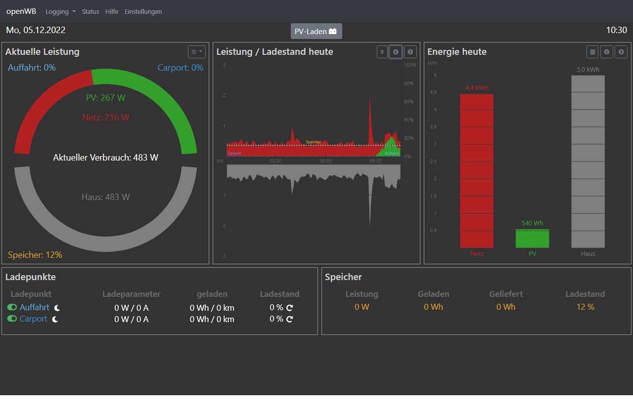

Mittlerweile sind die Spikes weg aber der Strombezug ist nur noch im 120min Intervall zu sehen. Im Tageschart ist der Grundbezug, warum auch immer, weg und ich sehe nur die Max Werte. Ebenso ist in der "Energie heute" Seite die Werte für den Strombezug / Hausverbrauch am Tage stark schwankend, mal passen sie beim erneuten Aufruf der Startseite der openWB sind total falsche Werte dort zu sehen.

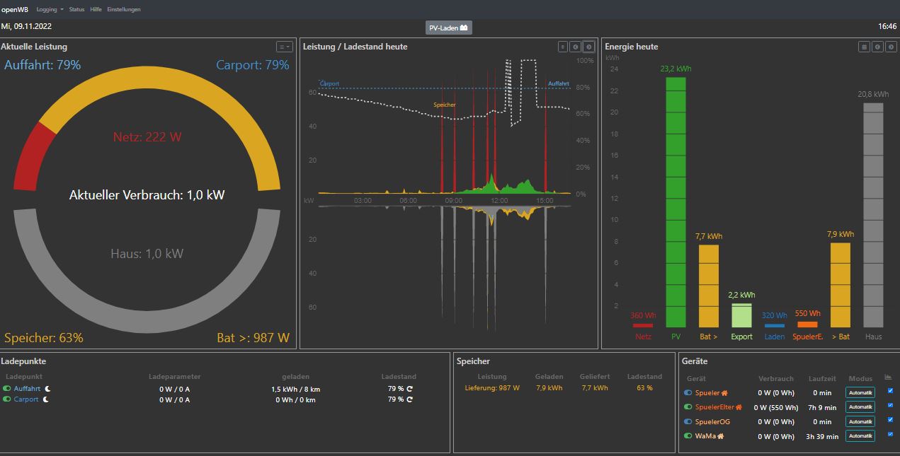

Parallel dazu habe ich eine altes Backup auf einen 2.Raspi draufgespielt und auf Nightly 289 gebracht. Hier läuft alles so wie man sich das vorstellt.

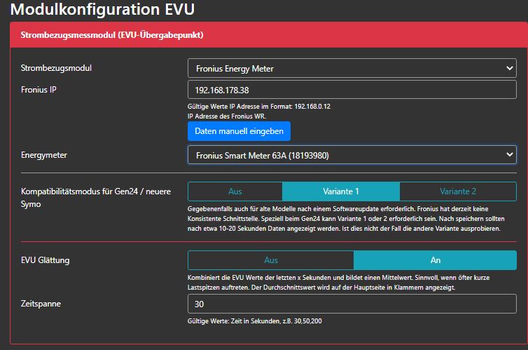

Als EVU Modul ist der Cerbo GX, die ID 40 habe ich im VENUS OS abgeglichen und passt. Die Daten des Fronius-Smartmeters laufen schlüssig ein.
PV Modul die vom Fronius Datenmanager, Daten sind ebenso plausibel
Batteriemodul Cerbo GX, Funktioniert auch prima.
Kurzum: alles läuft wie es soll nur der Strombezug im Tageschart und die Übersicht Strombezug / Hausverbrauch im "Energie heute" passen nicht.
