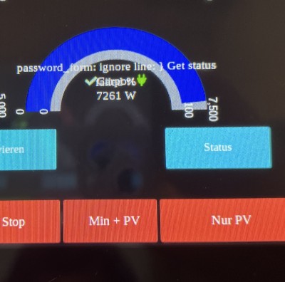

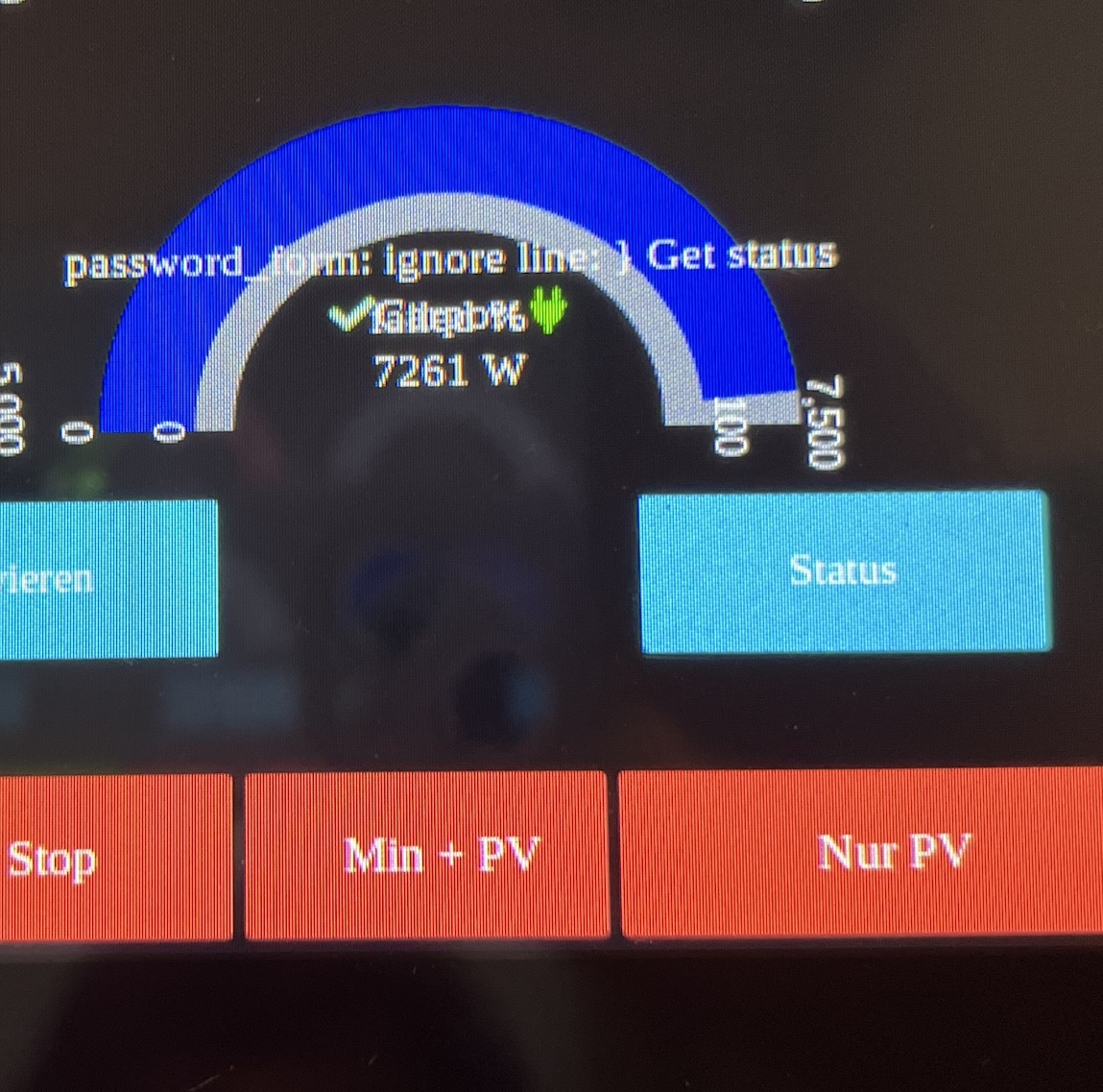

Die OpenWB Standalone zeigt folgende Mitteilung
