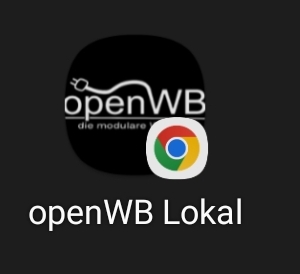

Die Lösung als Appverknüpfung des Browsers kennst du aber? Für mich sieht das dann genauso aus wie ich es mir als App auch wünschen würde.

Habe ich auch so auf den Androiden platziert.
Das App-Zeug hat mancherorts Berechtigung, nur muss man es nicht mit Gewalt ÜBERALL forcieren. Das Ergebnis zählt.
