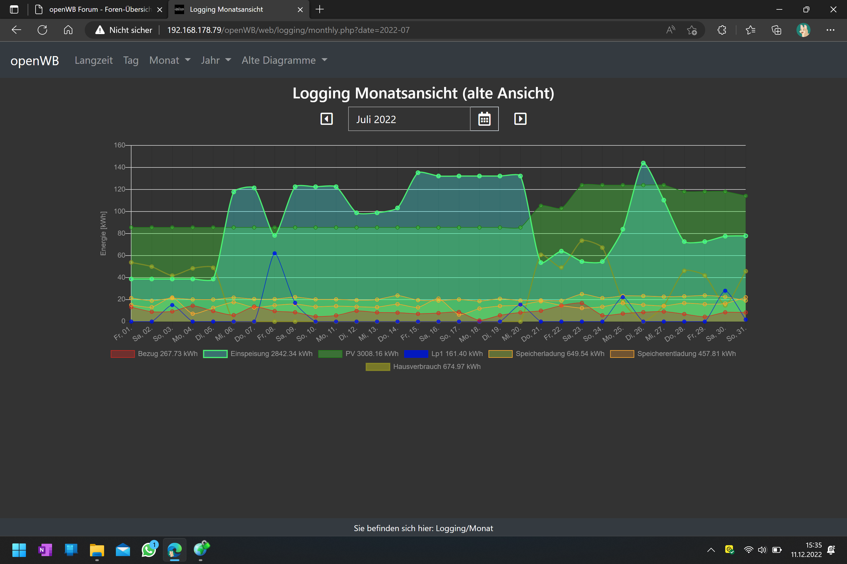

Was seitens des tagesbasierten Loggings wirklich gut funktioniert (inklusive die korrekte Errechnung des PV-Anteils :D ), ist in der Monatsübersicht leider noch nicht so schön dargestellt.
Hier mal der Vergleich des "integrierten Logging" und der Anzeige im Color Theme von Juli:
und von August:
Die Werte von dem integrierten Logging sind so auch in den einzelnen Tageslogs zu entnehmen und sind m.E. valide Werte. Die von dem Color Monatslog enthalten manchmal leider keinen Überschuss-, Hausverbrauchs- oder PV-Ertrag. Obwohl die absoluten Werte stimmen, ist leider auch die PV-Anteil Berechnung vom Hausverbrauch davon betroffen.

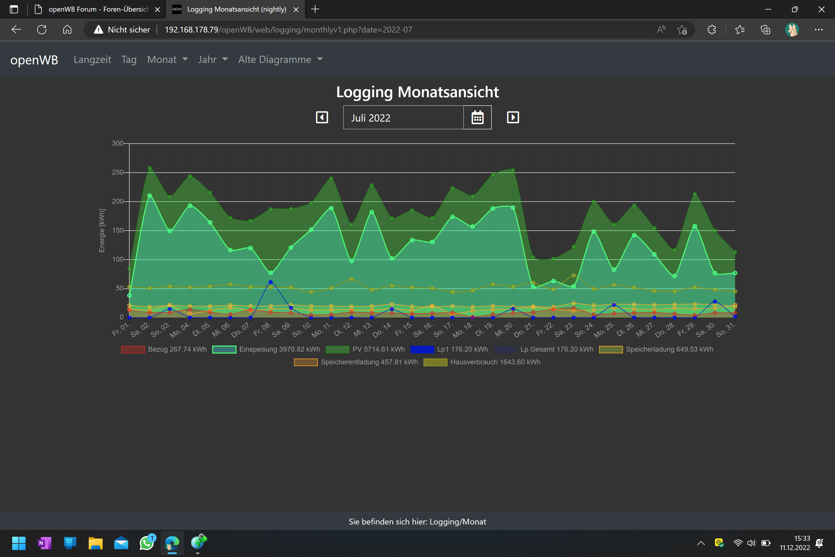

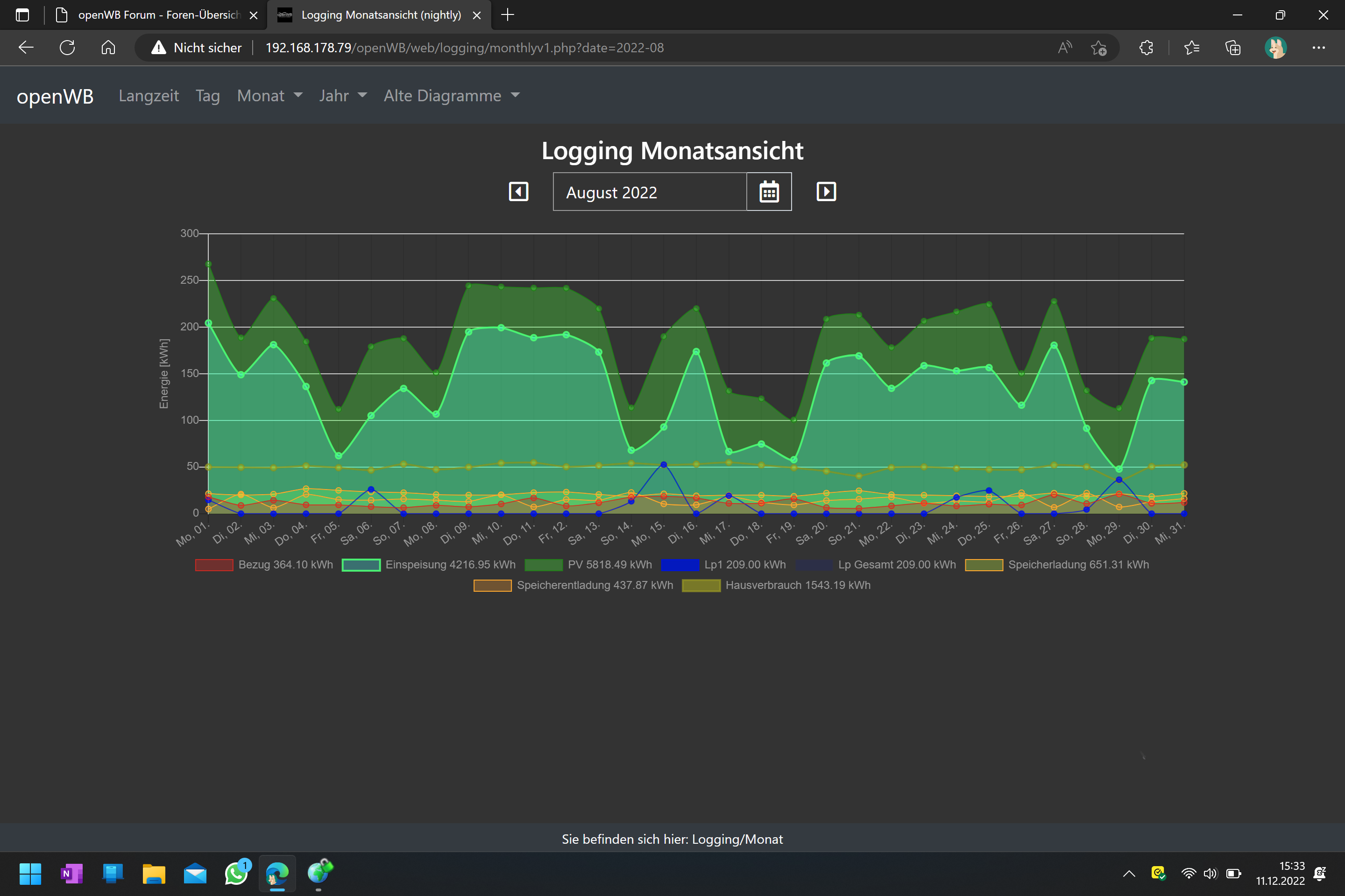

Da war ein ganz blöder Fehler in der Berechnung der Graph-Werte. Danke fürs Finden!
Korrektur ist als Pull Request eingereicht.

Die Änderung ist jetzt im Nightly (danke fürs mergen!)
