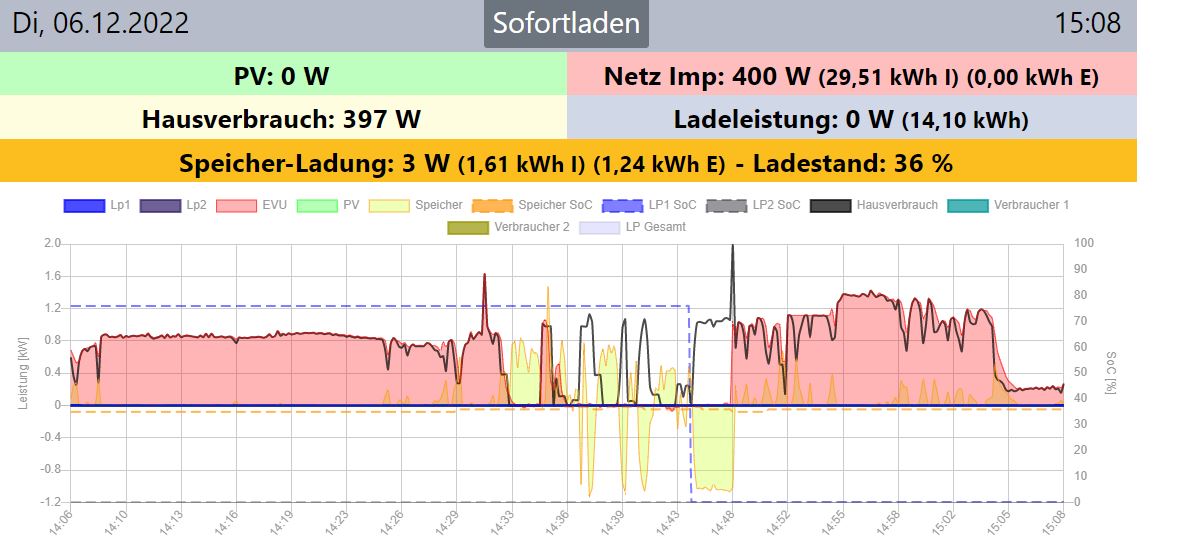

Seit dem Update der Fronius FW meines Symo Hybrid 5.0 wird die PV Leistung in der OpenWB nicht mehr angezeigt.
OpenWB ist auf 1.9.288, Fronius auf 1.23.6-1.
In der Modulkonfiguration der EVU war bisher Variante 1 ausgewählt, habe es auch mit Variante 2 probiert:
Edit:
Nach Änderung auf Variante 2 und Reboot der OpenWB ist die Anzeige der PV Leistung da, aber dafür werden der Hausverbrauch und der Netzimport/Export falsch angezeigt.
Lösung wäre also eine Variante 3 mit Abfrage PV wie in Variante 2 und der Rest wie in Variante 1...
Edit:
Nach einem weiteren Reboot funktioniert alles nun wieder mit Variante 1 - ich bin verwirrt, aber zufrieden, keine weitere Aktion nötig.
Mir scheint, dass Fronius da etwas beim API geändert hat - hat das jemand anderer auch bemerkt?

bzw:
http://192.168.1.59/solar_api/v1/GetPow ... eData.fcgi
   "Body" : {
      "Data" : {
         "Inverters" : {
            "1" : {
               "Battery_Mode" : "nearly depleted",
               "DT" : 99,
               "E_Day" : 5020,
               "E_Total" : 35201088,
               "E_Year" : 6806085.5,
               "P" : 1175,
               "SOC" : 36
         "Site" : {
            "BackupMode" : false,
            "BatteryStandby" : false,
            "E_Day" : 5020,
            "E_Total" : 35201087.300000004,
            "Meter_Location" : "grid",
            "Mode" : "bidirectional",
            "P_Akku" : -15.84,
            "P_Grid" : 243.05000000000001,
            "P_Load" : -1418.05,
            "P_PV" : 1200.9000000000001,
            "rel_Autonomy" : 82.8602658580445,
            "rel_SelfConsumption" : 100
         "Version" : "12"
   "Head" : {
      "RequestArguments" : {},
      "Status" : {
         "Code" : 0,
         "Reason" : "",
         "UserMessage" : ""
      "Timestamp" : "2022-12-06T15:08:06+01:00"
