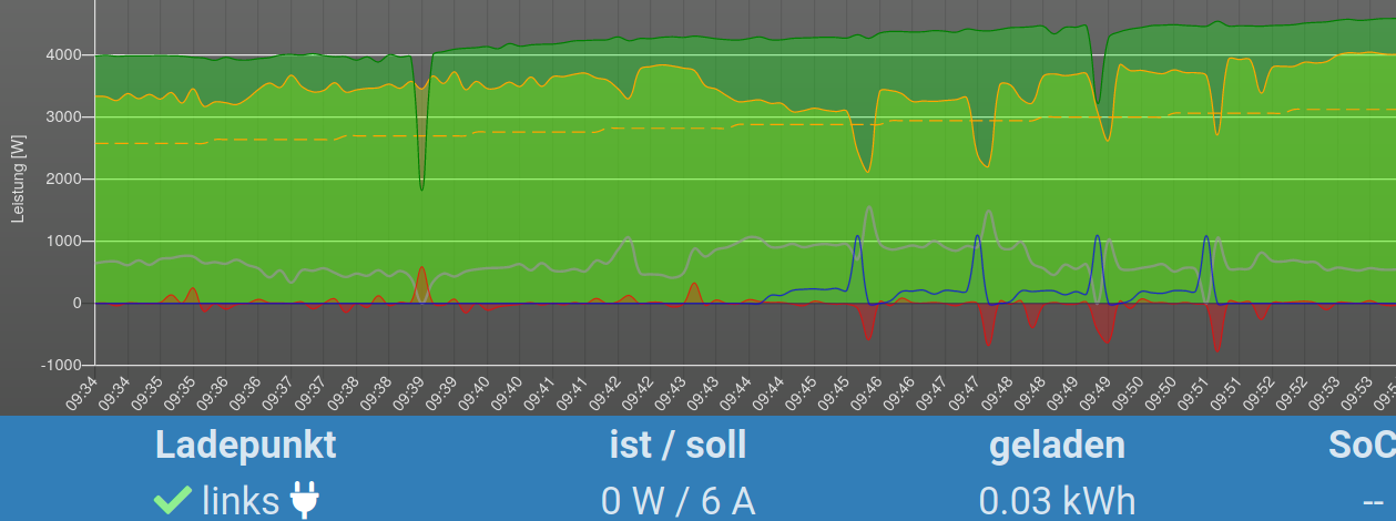

Ich haben einen Tesla 85D mit Doppellader an einer OWB-DUO Ver 1.7.302Nightly. Der ist mit 2 von 3 Phasen an der OWB angeschlossen. (die andere wird für einen ZOE benötigt)
Wenn der länger (also über Nacht) ohne zu laden aber mit eingestecktem Ladekabel an der OWB hängt habe ich folgendes Verhalten (Min+PV und PV):
  • die OWB startet das Laden durch "Freigabe" von 6A
  • der Tesla zieht über ca 20-30 Sekunden wenige hundert W. In der Zeit bleibt die Vorgabe der OWB 6A
  • nach diesen 20-30 Sekunden steigt die Ladeleistung auf 1kW und gleichzeitig die Vorgabe der OWB auf 16A
  • Der Tesla bricht die Ladung ab und die OWB regelt auf 6A zurück
  • nach einer kuzen Pause beginnt das von vorn.
  • nach vier Zyklen gibt der Tesla auf
Wenn ich kurz den Stecker abziehe und wieder anstecke beginnt die Ladung sofort mit der maximalen Leistung, die die OWB vor gibt, ohne diese "neogation phase".
kennt jemand dieses Verhalten?
Was kann ich dagegen tun?
